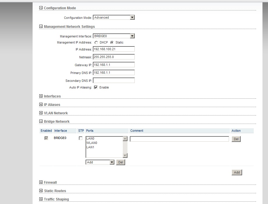

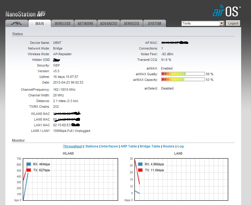

Ситуация вот какая - внезапно лег резервный канал на наносах м5..ничего не трогал...сигнал на них был не очень около 20 мегабитах на 3 км и постоянно прыгало...захожу вижу обе точки, но инета нет..решил обновится пока провайдер у себя проверит...обновился с 5.3 на 5.5.ПОсле обновления канал поднялся но менюшки некоторые поменялись.
Смотрите скриншоты. ПРовайдер проверил, говорит подключался на мой порт все работает...точку мою ребутнули..смотрю аптайм - сменился. Но пинга на шлюз с микротика нету. Подскажите что не правильно.

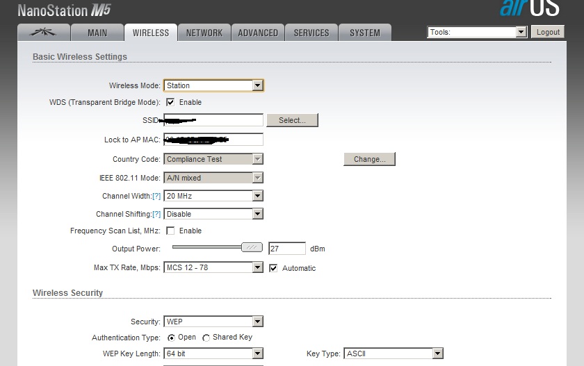

Скину 2 вкладку вечером с конектом. Я просто думал че в настройках нетак...у меня было такое на старой прошивке, но это из-за настроек - клиент был в режиме Client, поставил Client WDS и все заработало.

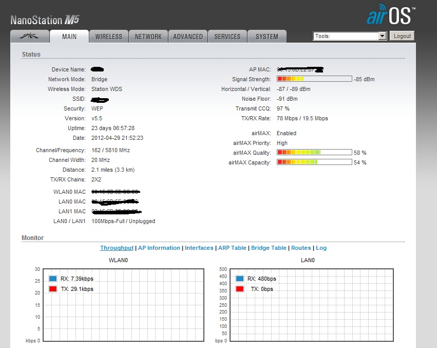

Логи в клиенте(много одинаковых) -
Apr 14 04:49:50 wireless: ath0     Received assoc responce from 00:15:6d:e1:00:00. Status: One or more parameters have invalid values (38)
Логи на АП -
Apr  7 12:52:03 wireless: ath0     Sending assoc responce to 00:15:6d:5e:. Status: One or more parameters have invalid values (38).
Apr  7 12:52:48 init: reloading /etc/inittab
Apr  7 12:52:48 system: Stop
Apr  7 12:52:49 dropbear[6231]: premature exit: Terminated by signal
Apr  7 12:52:49 init: process '/bin/lighttpd -D -f /etc/lighttpd.conf' (pid 6230) exited. Scheduling for restart.
Apr  7 12:52:49 init: process '/bin/dropbear -F -d /etc/persistent/dropbear_dss_host_key -r /etc/persistent/dropbear_rsa_host_key -p 22 ' (pid 6231
Apr  7 12:52:50 syslogd exiting
Apr 07 12:52:56 system: Start
Apr  7 12:52:56 syslogd started: BusyBox v1.11.2
Apr  7 12:52:56 dropbear[6624]: Not backgrounding
Apr  7 12:54:10 wireless: ath0     Scan request completed
Apr 11 15:52:33 init: reloading /etc/inittab
Apr 11 15:52:33 system: Stop
Apr 11 15:52:34 dropbear[6624]: premature exit: Terminated by signal
Apr 11 15:52:34 init: process '/bin/lighttpd -D -f /etc/lighttpd.conf' (pid 6622) exited. Scheduling for restart.
Apr 11 15:52:34 init: process '/bin/dropbear -F -d /etc/persistent/dropbear_dss_host_key -r /etc/persistent/dropbear_rsa_host_key -p 22 ' (pid 6624
Apr 11 15:52:35 syslogd exiting
Apr 11 15:52:41 system: Start
Apr 11 16:02:30 system: Stop
Apr 11 16:02:37 system: Start
Apr 11 16:10:32 system: Stop
Apr 11 16:10:40 system: Start
Apr 11 16:28:34 system: Stop
Apr 11 16:28:41 system: Start
Apr 11 16:28:41 syslogd started: BusyBox v1.11.2
Apr 11 16:28:41 dropbear[9627]: Not backgrounding
Apr 11 16:28:46 wireless: ath0     Scan request completed
Apr 11 16:36:11 init: reloading /etc/inittab
Apr 11 16:36:11 system: Stop
Apr 11 16:36:11 dropbear[9627]: premature exit: Terminated by signal
Apr 11 16:36:12 init: process '/bin/lighttpd -D -f /etc/lighttpd.conf' (pid 9625) exited. Scheduling for restart.
Apr 11 16:36:12 init: process '/bin/dropbear -F -d /etc/persistent/dropbear_dss_host_key -r /etc/persistent/dropbear_rsa_host_key -p 22 ' (pid 9627
Apr 11 16:36:12 syslogd exiting
Apr 11 16:36:18 system: Start
Apr 11 16:36:18 syslogd started: BusyBox v1.11.2
Apr 11 16:36:18 dropbear[10126]: Not backgrounding
Apr 11 16:36:24 wireless: ath0     Scan request completed
Apr 11 16:36:46 wireless: ath0     MLME-AUTH.indication(addr=00:15:6d:5e:)
Apr 11 16:36:46 wireless: ath0     Registered node:00:15:6D:5E:
Время у меня на месяц оказывается отстает.
Вопрос - в чем ошибка настроек? трафик между точками не ходит в режиме бриджа, хотя есть коннект и на удаленную точку можно зайти. Провайдер на порту проверил говорит все пашет...на прямую к точке подключался - без результата. заранее благодарю за помощь!!!)

Галочку wds можно выставить только на клиенте, она и стоит смотрите скриншот в самом верху. на второй антене station, acsess point и ap repiter.при выборе репитера можно заполнить маки на wds peers что и сделано.
