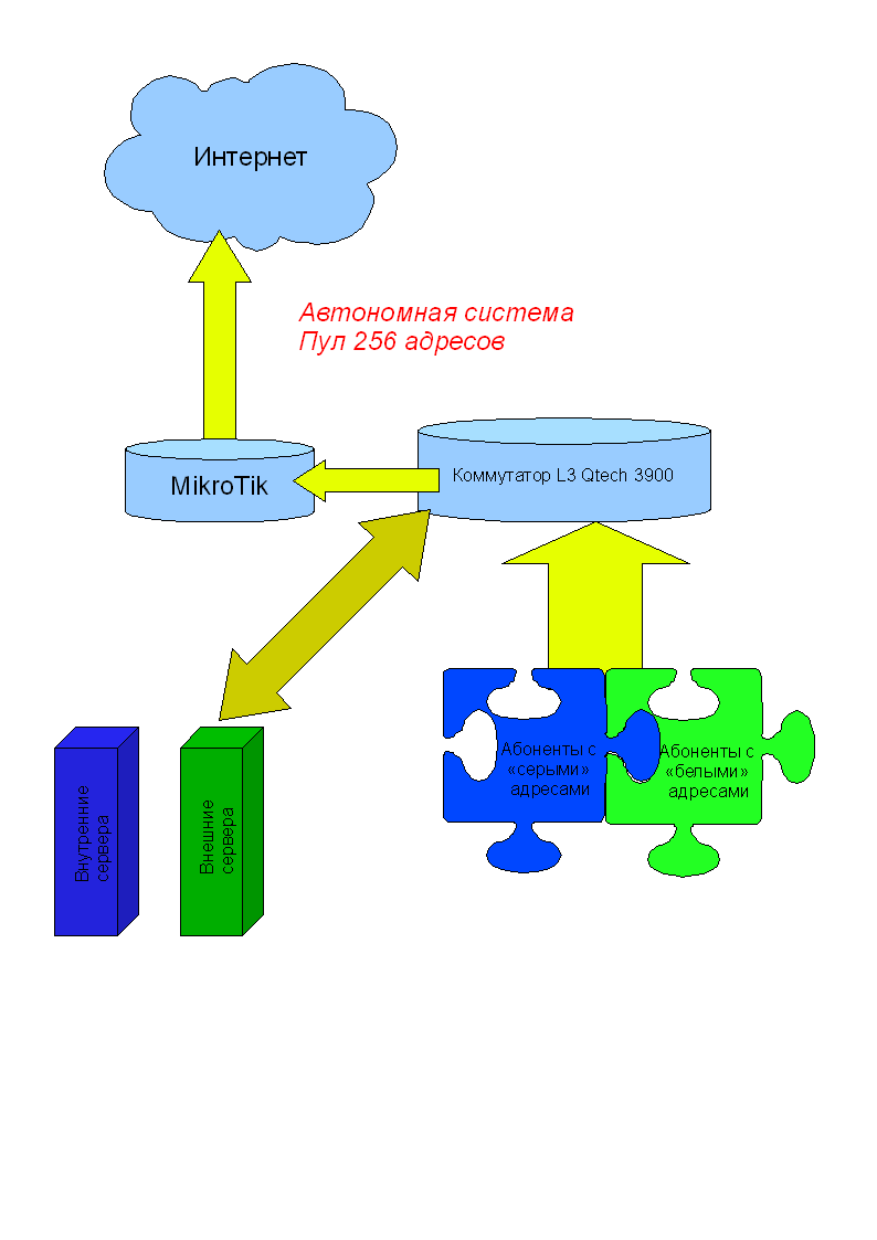

blackcatw Posted April 22, 2012 Posted April 22, 2012 Есть сеть. Зарегистрировано адресное пространство в 256 "белых" адресов. Зарегистрирована автономная система. Есть зарегистрированное доменное имя в домене SU. Есть так-же и "серые" адреса. Все абоненты получают адреса по DHCP relay и обрабатываются по тарифному плану на NetUp биллинге. Настроены VLAN на дом (PVLAN) абоненты друг-друга не видят. На сколько я понял из литературы и форумов, для объединения этих двух адресных пространств нужно настроить ARP-proxy. Каким образом нужно настроить DNS, чтобы определялись внутренние и внешние сервера? Естественно, что у внешних серверов "белые" IP адреса, а у серверов для внутреннего пользования IP "серые". Вставить ник Quote
s.lobanov Posted April 22, 2012 Posted April 22, 2012 blackcatw arp-proxy нужен для хождения внутри pvlan, для хождения трафика между белыми и серыми адресами в пределах одной AS и одной таблицы маршрутизации ничего не нужно делать, L3 оборудованию не важно какой "цвет" у адреса. Для настройки dns-серверов для выдачи разного содержимого под разные адреса можно использовать view(в bind9), но в 99,99% случаях это не требуется Вставить ник Quote
blackcatw Posted April 23, 2012 Author Posted April 23, 2012 Нужно не разное содержимое выдавать, нужно чтобы абоненты видели все сервера не зависимо от того какой у абонента адрес. Вставить ник Quote

blackcatw Posted April 24, 2012 Author Posted April 24, 2012 Ну это-то понятно про свичь L3. Вопрос попробую поставить так: - есть внешнее доменное имя доменноеимя.su - есть внутренее доменное имя raznalabuda (я так понимаю для внутреннего имени не нужно указывать "." и домен первого уровня) Что нужно прописать в настройках BIND, чтобы внутри сети абоненты видели эти оба сервера и могли набрав мнемоническое имя с ними соединиться? Вставить ник Quote
