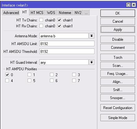

adron2 Posted April 25, 2012 Posted April 25, 2012 (edited) Помогите с 751-м и внешней антенной. Уже мозг сломал. Есть база в N стандарте на расстоянии 2 км. Если подключать обычные 411 с карточками r52nM или r2n все отлично работает. Модуляция MCS-5(сигнал - 70 ) ccq 90-95 % Если подключаю к этой же антенне 751 и выбираю внешнюю антенну то он цепляется. Но вот беда. При модуляции MCS-3 или ниже ccq 100 % а если поставить mcs-4 или выше то ccq падает на прием до 4 % ! То есть вижу такую картину CCQ Tx/Rx: 3/92 % И хоть ты тресни. Что только не крутил. Не работает и все тут. Прошивки разные пробовал. Щас стоит 5.15. Не помогает. В чем может быть косяк? Edited April 25, 2012 by adron2 Вставить ник Quote
Saab95 Posted April 25, 2012 Posted April 25, 2012 Вы когда включаете antenna-B снимаете галочку со встроенной антенны? У этих устройств интересная закономерность - если подключить внешнюю штырьковую антенну и включить одновременно встроенную и внешнюю антенны, то на RX будет CCQ под 100, а на TX будет низкий, если одну из антенн отключить на передачу - сразу на TX подскакивает до 100. Вставить ник Quote
sokrat Posted April 25, 2012 Posted April 25, 2012 Помогите с 751-м и внешней антенной. Уже мозг сломал. Есть база в N стандарте на расстоянии 2 км. Если подключать обычные 411 с карточками r52nM или r2n все отлично работает. Модуляция MCS-5(сигнал - 70 ) ccq 90-95 % Если подключаю к этой же антенне 751 и выбираю внешнюю антенну то он цепляется. Но вот беда. При модуляции MCS-3 или ниже ccq 100 % а если поставить mcs-4 или выше то ccq падает на прием до 4 % ! То есть вижу такую картину CCQ Tx/Rx: 3/92 % И хоть ты тресни. Что только не крутил. Не работает и все тут. Прошивки разные пробовал. Щас стоит 5.15. Не помогает. В чем может быть косяк? Зачем спрашивается искать 101 способ секаси. Ставить полуфабрикат, а потом допиливать. Вставить ник Quote
SSD Posted April 25, 2012 Posted April 25, 2012 Зачем спрашивается искать 101 способ секаси. Ставить полуфабрикат, а потом допиливать. Менталитет такой. :) Вставить ник Quote
adron2 Posted April 25, 2012 Posted April 25, 2012 (edited) Зачем спрашивается искать 101 способ секаси. Ставить полуфабрикат, а потом допиливать. Менталитет такой. :) Ага. Да галочку снимаю. Выбрана antenna b и в HT только chan1 tx и rx Edited April 25, 2012 by adron2 Вставить ник Quote
SSD Posted April 25, 2012 Posted April 25, 2012 Зачем спрашивается искать 101 способ секаси. Ставить полуфабрикат, а потом допиливать. Менталитет такой. :) Ага. Да галочку снимаю. Выбрана antenna b и в HT только chan1 tx и rx Выбирайте только в chains. Вставить ник Quote
adron2 Posted April 25, 2012 Posted April 25, 2012 Зачем спрашивается искать 101 способ секаси. Ставить полуфабрикат, а потом допиливать. Менталитет такой. :) Ага. Да галочку снимаю. Выбрана antenna b и в HT только chan1 tx и rx Выбирайте только в chains. Если не выбрать antenna b то к базе вообще не прицепится. Вот как выбрано: Вставить ник Quote
Saab95 Posted April 25, 2012 Posted April 25, 2012 HT Guard Interval надо Long поставить. Вставить ник Quote
adron2 Posted April 26, 2012 Posted April 26, 2012 HT Guard Interval надо Long поставить. Один хрен не помогает. на прием ccq 3% ((( Вставить ник Quote

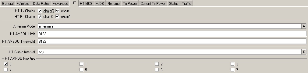

Diamont Posted August 14, 2014 Posted August 14, 2014 (edited) Использую стандартно встроенную антенну. Настройки как на скриншоте. Однако, прокачка по вафле не больше 7 мб/с то есть около 60 мбит. При том что и роутер и ноутбук поддерживают 2х2 MIMO, а это 300 мбит. Проц при этом загружен на 25%. Сигнал не выше 60 dBm. Настройки верные или надо что-то подкрутить? Edited August 14, 2014 by Diamont Вставить ник Quote
Saab95 Posted August 14, 2014 Posted August 14, 2014 Использую стандартно встроенную антенну. Настройки как на скриншоте. Однако, прокачка по вафле не больше 7 мб/с то есть около 60 мбит. При том что и роутер и ноутбук поддерживают 2х2 MIMO, а это 300 мбит. Проц при этом загружен на 25%. Сигнал не выше 60 dBm. Настройки верные или надо что-то подкрутить? Если мощность уже уменьшили до 18 или ниже, попробуйте поменять канал и прицепной (выше - ниже). Некоторые ноутбуки не работают на некоторых частотах, стоит сменить как все взлетает. Вставить ник Quote
Diamont Posted August 15, 2014 Posted August 15, 2014 Ясно, значит лучше уже не будет. Мощность пробовал 12, 15 и 17. По каналам, у меня 4. Он вроде как свободней других. Но роутер в многоэтажке так что эфир засран. Вставить ник Quote
