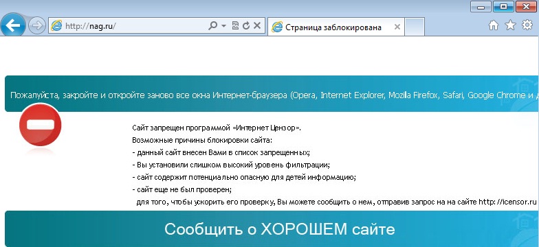

Ecomp Posted October 30, 2012 Posted October 30, 2012 По версии интернет цензора nag.ru сайт неочень. :) Вставить ник Quote
DrakoN Posted November 1, 2012 Posted November 1, 2012 "Закройте все окна" Какая жесть :))) Вставить ник Quote
