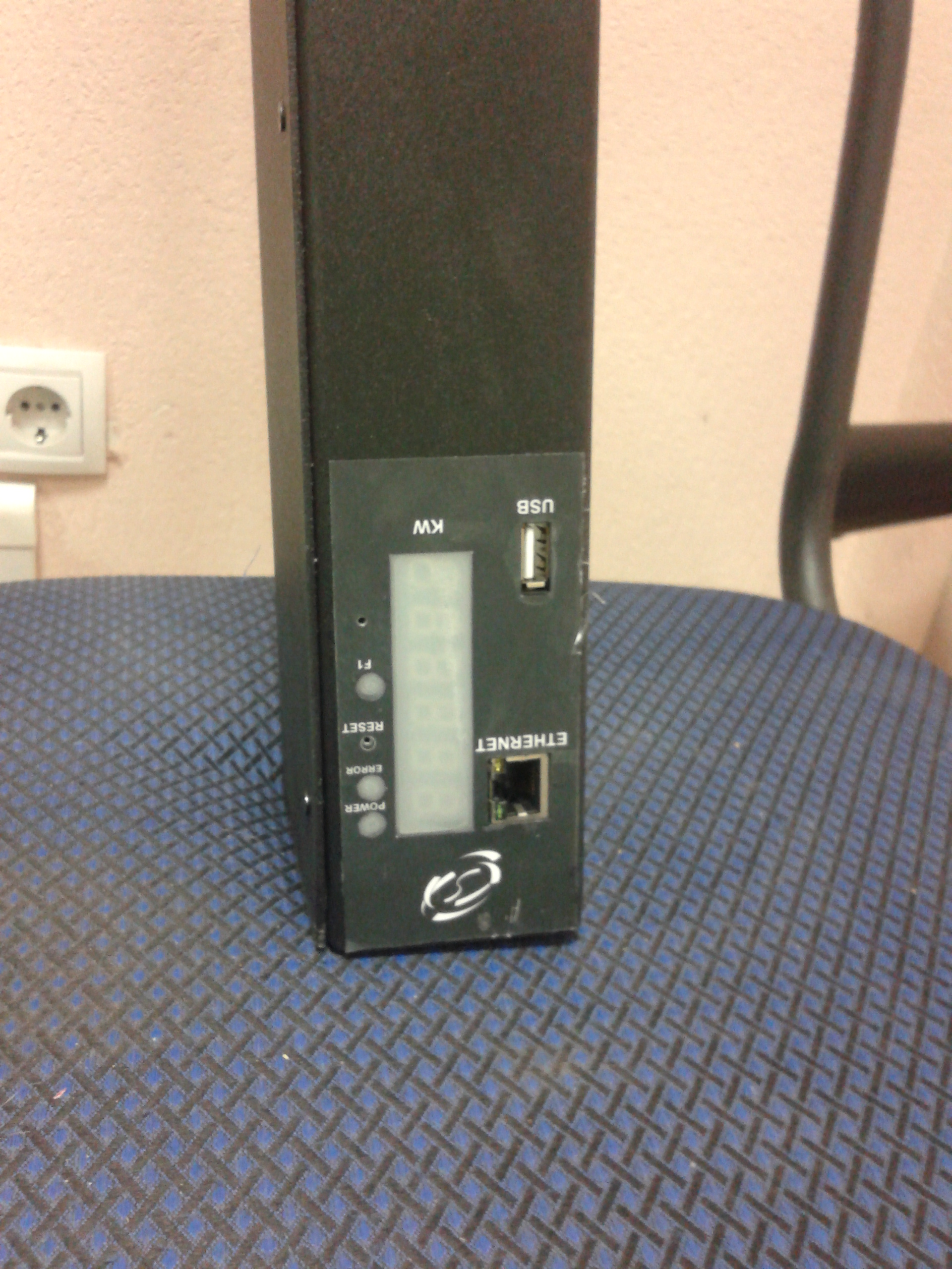

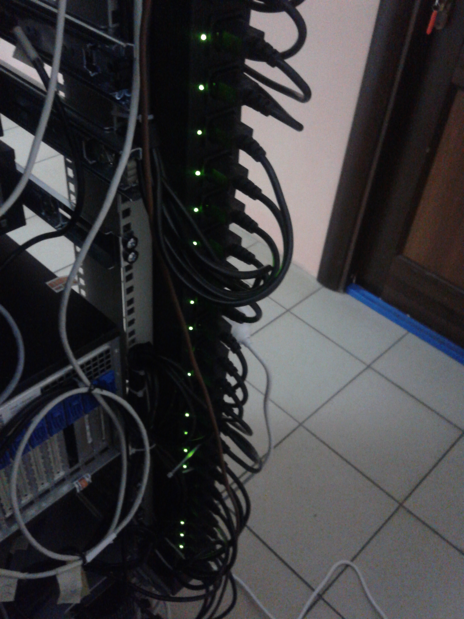

у меня друзья в нске делают блоки по 40 розеток с подсчетом электроэнергии на каждой розетке и возможностью рулить розетами одно и трехфазные... подключается клеммами к ибп. стоит гуманно) рулятся по веб, телнет, ссш

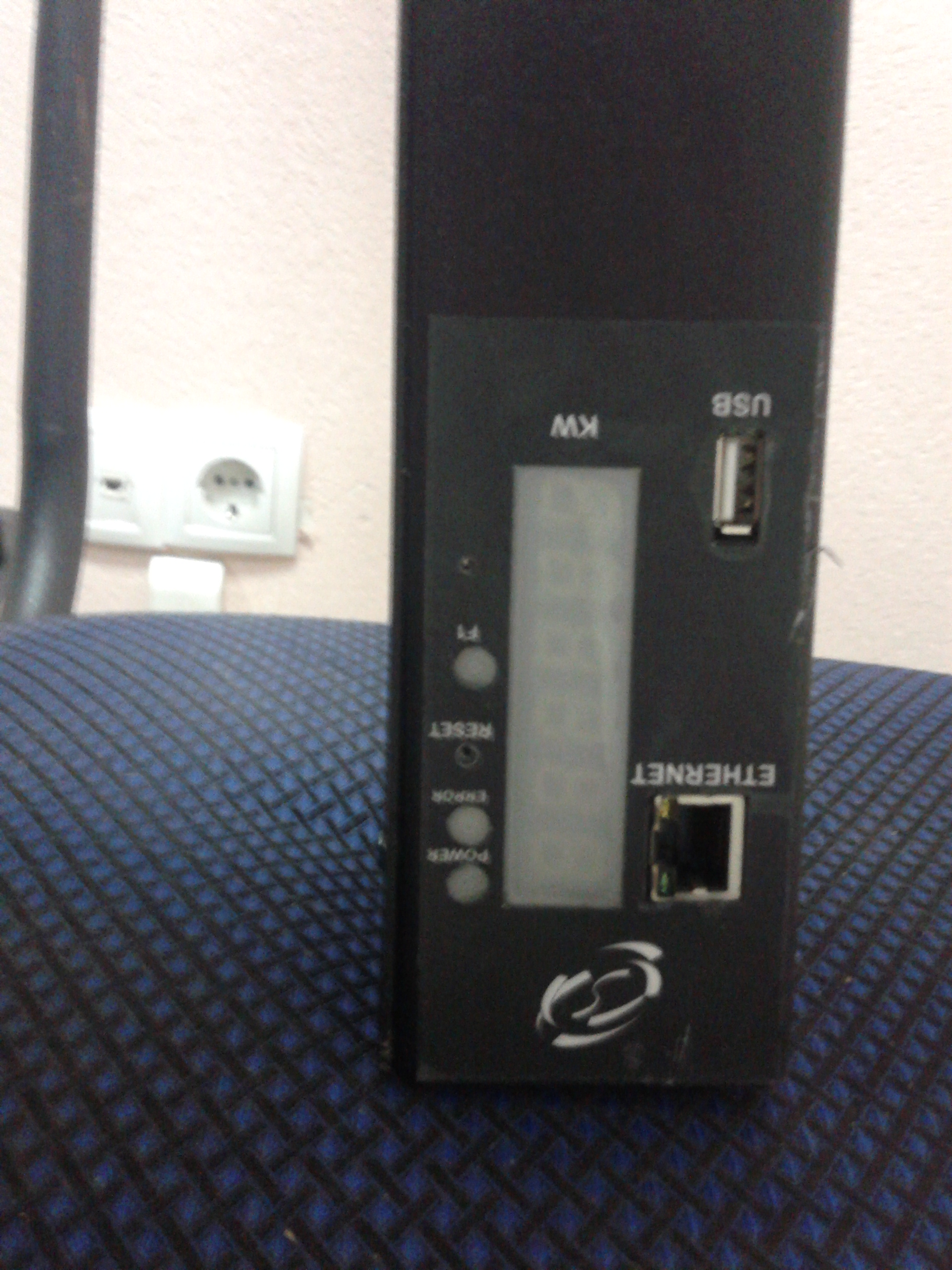

Насчет презентации все же отправляйтесь на сайт поставщика... поглядел я на нее и понял - не для третьих лиц))))
В новой партии (по моему запросу) к блоку будет приделана рамка для стяжек, чтобы кабели можно было прикручивать от нежелательного случайного выключения из гнезд.
Вышеуказанный девайс юзается вместе с клеммным ИБП Inelt Monolith X6000. Стойка 56U.
Управление и мониторинг до 40 устройств
Интерфейсы подключения: Ethernet , USB
Поддерживаемые протоколы управления: Telnet, HTTP, SNMP
Максимальная общая допустимая нагрузка: ≈220В 40А
Максимальная нагрузка на один выход: ≈220В 10А
Светодиодный индикатор состояния каждого выхода и устройства
Класс точности измерения тока – 1 (первый).
Устройства выпускаются в модульном исполнении на 1, 8, 16, 24, 32, 40 розеток для вертикальной установки (Zero U) в телекоммуникационные шкафы. Доступен вариант устройства на 8 розеток в исполнении 1U
При заказе доступны различные типы выходов-розеток (IEC 320 C13, IEC 60906-2 и другие)
Доступны модификации с подключением к трехфазному питанию
