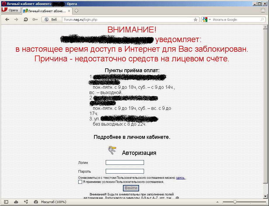

С кешами браузера проблем не видел, как только денежки пришли на счет - юзерский IP тут же удаляется из списка "balance_negative" по событию из биллинга и юзерский трафик снова течет в мир, и не подпадает под правило редиректа.
Сто раз уже говорили: откроет такой абонент фаерфокс/оперу с кучей вкладок, и на всех будет одно и тоже, если ещё и адреса там похерятся в итоге то вообще матов куча.
Да вроде как бы без проблем. Проверил, все нормально отрабатывает (см. картинку - так выглядит попытка зайти сюда с заблокированного клиента).
После снятия блокировки ссылки не исчезают и не "портятся".
Реализовал следующим образом:
при блокировке клиенту выдается как и обычно серый IP, но только из другой подсети, которая не NAT-ится в Интернет, а заворачивается DNAT-ом в личный кабинет, где на моменте логина проверяется src IP. Если IP от DNAT-а, то просим денег, если другой - обычная страница логина.
