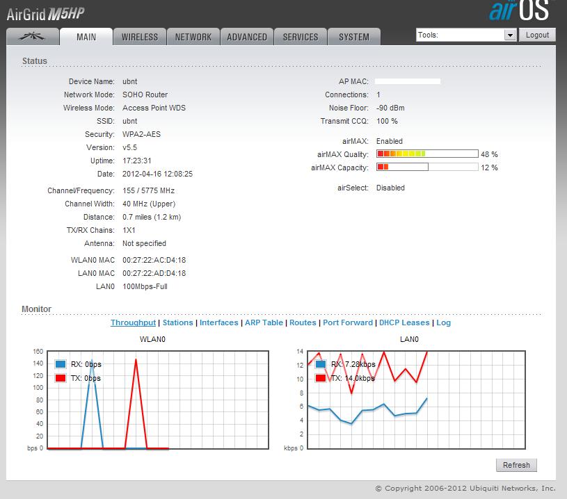

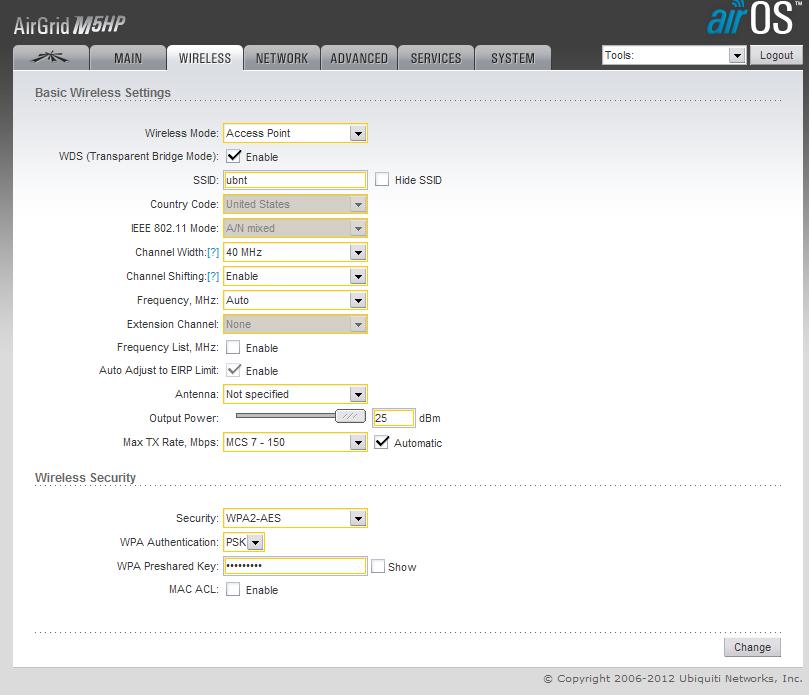

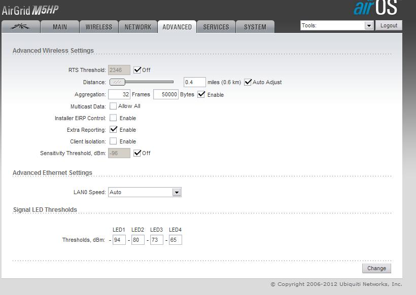

Радиомост на 700-800 метров, Airgrid M5 2 штуки, прямая видимость. Одна из точек в режиме роутера, соответсвенно вторая принимает сигнал.
Скорость не более 30 мегабит. Настройки во вложении. Как-то можно увеличить скорость? Хотябы до 50 мегабит. Спасибо.

Выложите скан окна статуса с клиента, где показаны уровни сигналов. Если они достаточно высокие, порядка -50..-65, тогда следует уменьшить мощность на базе и на клиенте.
уменьшать мощности, на таком расстоянии -- перебор, линк п2п, так что либо без АирМакс, либо в режиме п2п Но Аск
50-60Мбит это придел для ЭирГрда, в 40МГц, и на 2.4ГГц почти анриал его получить
