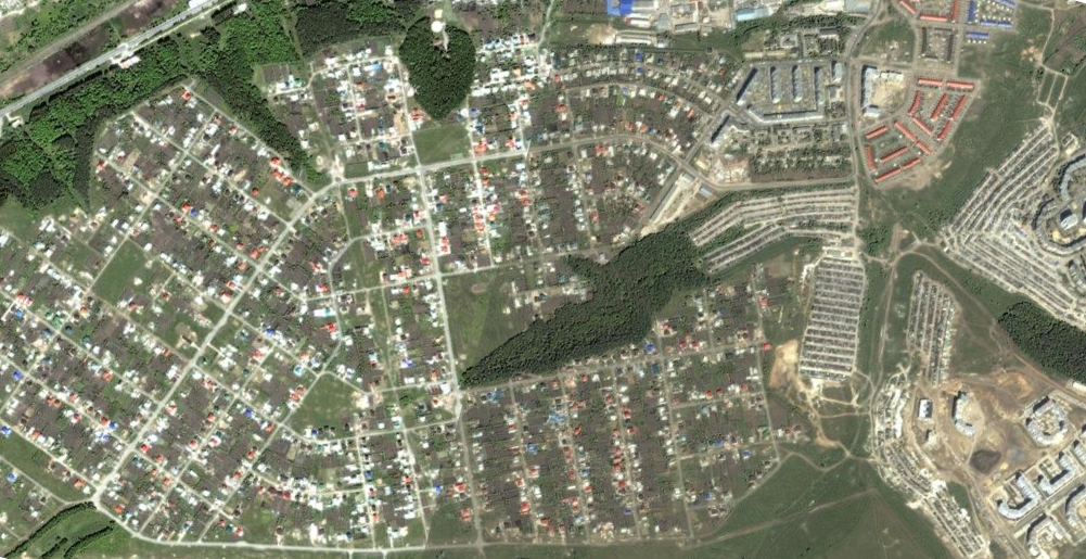

kolpa4ok Posted April 14, 2012 Posted April 14, 2012 Всем доброго дня. Вообщем тема такая.Пишется диплом по теме "БШД в посёлке Х по стандарту IEEE 802.11n c использованием технологии MIMO" Тема показалось актуальной и 802.11n и MIMO везде и всеми рекламируемая, да и интересно было во всём этом боле менее разобраться. Думал UBNT с их фирменными технологиями и не высокой ценой даст возможность быстро и не дорого развернуть сеть и всё будет просто. После некоторого прочтения статей на форуме передумал в сторону mikrotik, а после прочтения статьи по рекомендации Saab95 "Применение оборудования Wi-Fi стандарта IEEE 802.11a/b/g/n в сетях фиксированного БШД" от Unidata вообще задумался ту ли я тему вообще выбрал. Назад пути нет тема утверждена.Посёлок 1500 домов с учётом проникновения 30-40% 600 абонентов.Назрело пару вопросов. Количество базовых станций? Я считал не менее 4 по 150 чел. на одну станцию. Так как одновременно пользуется только треть абонентов 50 человек на сектор думаю должно хватить. Частота 5Ггц какой ширины канала хватит для реализации? Кто чем может помогите, буду очень благодарен. Вставить ник Quote

kolpa4ok Posted April 14, 2012 Author Posted April 14, 2012 Так как посёлок строился не сразу, телефоны есть не у всех. Большая часть посёлка сидит на 3G модемах и спутниковых тарелках.Почему именно Wi-Fi, так как прокладка кабеля экономически не выгодна. Вставить ник Quote
Saab95 Posted April 14, 2012 Posted April 14, 2012 На wi-fi да еще и в MIMO данная задача не реализуема. Просто при количестве 600 клиентов превышается параметр плотности абонентов и работать сеть не будет. Не зависимо от оборудования. Сами посчитайте - на одну БС подключить можно около 30 клиентов максимум, если 600 поделить на 30 получается 20 БС. Даже если работать в 5ггц, разнос частот между БС будет всего 50мгц - а этого мало. Да еще перспектива занять весь диапазон 5000-6000 своими БС может привести к штрафам не соизмеримого к приносящей сетью доходом. Тут только мобильный/фиксированный ваймакс вписывается в решение задачи. Но так как под него частоты в 2ггц получить нельзя (можно только на LTE, но это по конкурсу) то единственно возможное решение создать такую сеть это использовать 802.16d. Если ваш диплом позволяет изменить тип используемого оборудования - посмотрите в эту сторону. А по кабелю - не так уж и не выгодна. Если не брать аренду стоимости столбов - можно все сделать, даже сварочник оптики не нужен - банально все на механических соединителях. Вставить ник Quote
