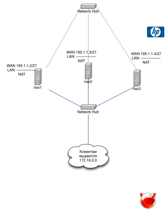

roysbike Posted April 13, 2012 Posted April 13, 2012 (edited) Коллеги, расскажите , кто и как блокирует доступ более 1 логина. Используем freeradius 2 . Postgres SQL. Биллинг самописный На всех NAS стоит Freebsd 9.0, mpd5 PPPoE PF NAT. Всем логинам выдается framed-ip-address статический 172.16.x.x. Каким образом можно запретить коннект , более одного логина. Simultaneous-Use ? или написать скрипт которые будет опрашивать насы и дропать паралелльную сессию? Edited April 13, 2012 by roysbike Вставить ник Quote
