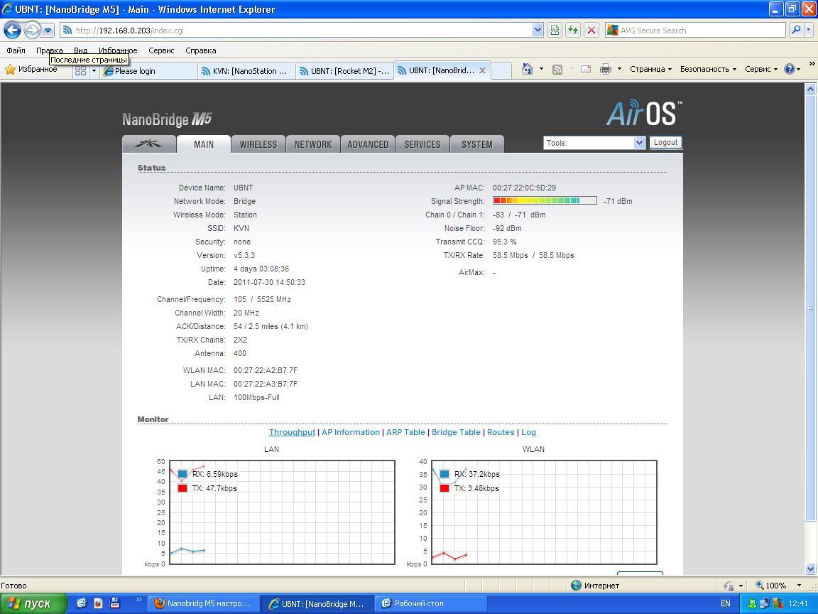

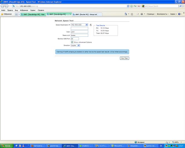

Помогите разобраться почему при таком сигнале максимальное прохождение трасы только 10 Мбит
На втором конце стоит пока AirGrid M5 HP 27dBi
До этого временно на приемной стороне вместо Nanobridg M5 (поставленной два дня назад) стояла наностейшин 2, и результаты трасы были теже.

Поддержка AirMax не зависит от количества каналов антенны, вперёд на вики юбнт.
Агрегация включена, картинки перезалейте в png или jpg
Частоту попробуйте пониже...
