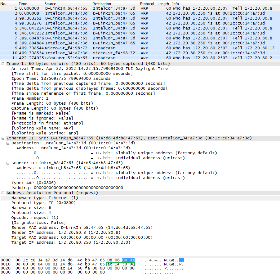

AlKov Posted April 21, 2012 Posted April 21, 2012 To SpiderX, а Вы не ошиблись в смещениях offset2 и offset3 profile 2? create access_profile packet_content_mask destination_mac FF-FF-FF-FF-FF-FF offset1 l2 0 0xFFFF offset2 l3 14 0xFFFF offset3 l3 16 0xFFFF profile_id 2# Allow ARP Request From 172.20.0.0/16 config access_profile profile_id 2 add access_id 8 packet_content offset1 0x0806 offset2 0xAC14 port 1 permit counter enable Я так понимаю, здесь подразумевается src ip address. А если верить этому, src ip начинается со смещения 12 L3, а по смещению 16 находятся первые два байта уже dst ip. Или я что-то не учёл?? P.S. 10.0.0.0/8 176.100.128.0/19 как в этот вид привести? Для 10.0.0.0/8 config access_profile profile_id 2 add access_id auto_assign packet_content offset1 0x0806 offset2 0x0A00 mask 0xff00 port 1 permit для 176.100.128.0/19 config access_profile profile_id 2 add access_id auto_assign packet_content offset1 0x0806 offset2 0xB064 mask 0xffff offset3 0x8000 mask 0xE000 port 1 permit и еще вопрос 0x0806 - это типа уточняется, что ethernet? Типа да. :) Вставить ник Quote

SpiderX Posted April 22, 2012 Posted April 22, 2012 (edited) AlKov To SpiderX, а Вы не ошиблись в смещениях offset2 и offset3 profile 2? Не ошибся. Это легко проверить. Возьмите это правило, вместо deny сделайте permit counter enable. И смотрите на счетчик. Вот счетчик с одного из моих свитчей: Access ID : 8Ports : 1-6 Mode : Permit RX_Rate 64k bps Counter : 66 Offset1 Value: 0x0806 Mask: 0xFFFF Offset2 Value: 0xAC14 Mask: 0xFFFF Я так понимаю, здесь подразумевается src ip address. А если верить этому, src ip начинается со смещения 12 L3, а по смещению 16 находятся первые два байта уже dst ip.Или я что-то не учёл?? Да, src ip. Я не могу сейчас посмотреть ссылку, сайт лежит. Но, когда я писал ACL, я нашел много неточностей в мануалах от D-Link, на их форуме. К тому же большую путаницу вносил тот факт, что часть информации об ACL относится к одной серии, часть к другой, а поведение в разных сериях разное. Поэтому я просто решил, что надежней при написании ACL будет проверять их реальное поведение на реальных пакетах. При использовании смещений 12 и 14 для поля L3 пакеты в правило не попадали, а работало все корректно при использовании смещений 14 и 16. Как я помню, где-то написано, что поле L3 начинается после окончания ethertype, а где-то написано, что оно начинается с указания типа протокола. И разница между этими двумя формулировками как раз 2 байта, которые отводятся на поле Hardware Type. Я сейчас захватил парочку пакетов с NAS'а, вот их скриншот. красным выделен ethertype, зеленым — src ip. Если начинать отсчет с учетом поле HType, то смешение на 14 байт приходится как раз на "AC". P.S. Дамп тоже прикрепил к сообщению, можете проиграть его packet player'ом в свитч. mcdemon и еще вопрос 0x0806 - это типа уточняется, что ethernet? Тут уточняется Ethertype, то, что это Ethernet, как раз указывается в поле Hardware Type. 10.0.0.0/8. Все октеты из десятичной переводим в 16-ричную систему счисления. Это можно сделать любым калькулятором. 10 - A0 0 - 00 Так как маска сети включает в себя все возможные комбинации ip-адресов, содержащие 10 в первом октете, то третий и четвертый байты в третьем смещении можно игнорировать. Но поскольку в ACL правиле будет фигурировать поле A000 из-за того, что в профиле для этого правила задано учитывать оба байта (create access_profile packet_content_mask destination_mac FF-FF-FF-FF-FF-FF offset1 l2 0 0xFFFF offset2 l3 14 0xFFFF offset3 l3 16 0xFFFF profile_id 2 ), то нужно повесить на данное поле маску, в которой указать, что значащим должен быть только первый байт, а второй может быть любым. В противном случае правило отрабатывало бы только для сетей, начинающихся на 10.0. Маска в данном случае очень простая - 0xff00. Рассчитывается так: 1. Переводим в двоичную систему счисления: A000 - 1010000000000000 (минимальный адрес, который нужно покрыть - 10.0) A0FF - 1010000011111111 (максимальный адрес, который нужно покрыть - 10.255) 2. Выделяем общие биты: 10100000|00000000 10100000|11111111 3.Совпадающий биты заменяем единицами, разнящиеся - нулями. 10100000|00000000 10100000|11111111 ----------------- 11111111|00000000 4. Запишем полученную маску в 16-ричной системе. 1111111100000000 = 1111 1111 0000 0000 = F F 0 0 = 0xFF00 176.100.128.0/19. 176 - B0 100 - 64 128 - 80 0 - 00 Тут маска сети перекрывает сети от 176.100.128 до 176.100.159 включительно. Разнятся только третий и четвертый октеты ip-адреса, значит маска нужна только для третьего и четвертого байтов ip-адреса в 3 смещении в ACL правиле. 128.0 - 8000 - 100|0000000000000 159.255 - 9FFF - 100|1111111111111 ---------------------------------- 111|0000000000000 = 1110 0000 0000 0000 = E 0 0 0 = 0xE000 Для 3 смещения маска будет 0xE000. Конечные правила уже написал AlKov. arp.txt Edited April 22, 2012 by SpiderX Вставить ник Quote
AlKov Posted April 22, 2012 Posted April 22, 2012 (edited) Не ошибся. Это легко проверить. Возьмите это правило, вместо deny сделайте permit counter enable. И смотрите на счетчик. Сделал (добавил счетчик к уже работающему правилу). Смотрим - Access ID : 12 Ports : 1-9 Mode : Permit Counter : 40 Destination MAC: 00-00-00-00-00-00 Mask: 00-00-00-00-00-00 Source MAC: 00-00-00-00-00-00 Mask: 00-00-00-00-00-00 Offset1 Value: 0x0011 Mask: 0x00FF Offset2 Value: 0x0000 Mask: 0x0000 Offset3 Value: 0x0000 Mask: 0x0000 Offset4 Value: 0x0AFE Mask: 0xFFFF Offset5 Value: 0xD507 Mask: 0xFFFF Offset6 Value: 0x0035 Mask: 0xFFFF Вот такое правило create access_profile packet_content_mask destination_mac FF-FF-FF-FF-FF-FF source_mac FF-FF-FF-FF-FF-FF offset1 l3 8 0xFF offset2 l3 12 0xFFFF offset3 l3 14 0xFFFF offset4 l3 16 0xFFFF offset5 l3 18 0xFFFF offset6 l4 2 0xFFFF profile_id 8 .... config access_profile profile_id 8 add access_id 12 packet_content destination_mac 00-00-00-00-00-00 mask 00-00-00-00-00-00 source_mac 00-00-00-00-00-00 mask 00-00-00-00-00-00 offset1 0x0011 mask 0x00ff offset2 0x0000 mask 0x0000 offset3 0x0000 mask 0x0000 offset4 0x0afe mask 0xffff offset5 0xd507 mask 0xffff offset6 0x0035 mask 0xffff port 1-9 permit counter enable Как видим, тоже работает!! Правда у меня не src, а dst ip (доступ к DNS 10.254.213.7), но суть дела не меняет - используется именно смещение 16-18 L3. Я сейчас захватил парочку пакетов с NAS'а, вот их скриншот. А где Вы смотрели пакеты? Явно не "внутри" коммутатора. Это я к тому, что если верить опять же мануалу от dlink, внутри коммутатора пакет смещается Т.к внутри свитча пакеты всегда тегированы, вне зависимости от того назначали вы тег или нет, то заполним символами „х“ данные с 12 по 15 байт (в свитче эти байты заполняются информацией о VLAN). Обратите внимание - у Вас в этих байтах могут быть данные, которые Вы захотите использовать для написания ACL: 0000 00115b4f 219f0011 5b31b9e7 xxххххxx 0010 08004500 00305b91 40008006 1d7bc0a8 0020 0065c0a8 00060746 01bdbee9 ca670000 0030 00007002 ffff6f0f 00000204 05b40101 0040 0402 Как видите информация относительно исходного варианта сместилась. Теперь сократим запись оставив только то, что нужно: 0010 08004500 00305b91 40008006 1d7bc0a8 0020 0065c0a8 00060746 01bdbee9 ca670000 Ну и тот ACL, вырезку из которого я привел выше, работает исправно уже более года.. Вообщем, я в ступоре, не знаю теперь кому и чему верить.. :) Может еще раз вместе перечитаем дилинковские мануалы по pcf? P.S. Мои ACL с DES-3200-10(18). Edited April 22, 2012 by AlKov Вставить ник Quote
SpiderX Posted April 22, 2012 Posted April 22, 2012 А где Вы смотрели пакеты? Я написал: захватывал их на клиентском сервере доступа. Это я к тому, что если верить опять же мануалу от dlink, внутри коммутатора пакет смещается Это вот как раз то, о чем я тоже писал: что часть информации об ACL относится к одной серии, часть к другой, а поведение в разных сериях разное. Вот это к DES-3200 отношения скорее всего не имеет, и, если я не ошибаюсь, было написано во времена DES-3526, в котором такие смещения учитывать надо. В DES-3200 смещений из-за vlanid нет, так как в нем присутствуют поля L2, L3, L4, которые позволяют как раз этих смещений избежать. К тому же у нас тут заминка из-за смещения на 2 байта, а поле vlanid - это 4 байта. Может еще раз вместе перечитаем дилинковские мануалы по pcf? Начать, я думаю, стоит, по традиции, с версий прошивок. У меня 1.5, и кое-где 1.6 ветки. На какой конкретно прошивке используется приведенное правило? Вставить ник Quote
AlKov Posted April 22, 2012 Posted April 22, 2012 (edited) На какой конкретно прошивке используется приведенное правило? В 99% - Firmware Version : Build 1.52.B008 Есть 2-3 коммутатора с 1.60.B009, но похоже сиё не принципиально. К тому же у нас тут заминка из-за смещения на 2 байта, а поле vlanid - это 4 байта. Это как так, откуда такая информация?? По той же дОке о 3200 - c_tag (как я понимаю, тот самый vlanid) = 2 байта. P.S. Что-то мне "грезится", что L2, L3 и L4 - это интерпретация только D-Link и я лично склонен верить этому документу, т.к он РАБОТАЕТ.. И самое непонятное - почему работает ACL, который я озвучил выше?? P.P.S. Завтра напишу на форум dlink об этом. Посмотрим ответы от производителя.. Edited April 22, 2012 by AlKov Вставить ник Quote
SpiderX Posted April 23, 2012 Posted April 23, 2012 Это как так, откуда такая информация?? По той же дОке о 3200 - c_tag (как я понимаю, тот самый vlanid) = 2 байта. Не совсем точно выразился, подразумевал 802.1q, так как именно с ним работают в этом примере; Т.к внутри свитча пакеты всегда тегированы, вне зависимости от того назначали вы тег или нет, то заполним символами „х“ данные с 12 по 15 байт (в свитче эти байты заполняются информацией о VLAN). С 12 по 15 - это четыре байта, то есть 802.1q целиком, а не только его часть — поле VID. По той же дОке о 3200 - c_tag (как я понимаю, тот самый vlanid) = 2 байта. Правильно, через c_tag всегда можно обратиться к внутреннему тегу, не обращая внимания ни на какие смещения. Точно также как с помощью поля L2 всегда можно обратиться к Ethertype, и т.д. и я лично склонен верить этому документу, т.к он РАБОТАЕТ.. И я склонен верить этому документу, там четко описано, что эти ACL для DES-3200. Там приведен синтаксис с полями L2/L3/L4, который появился только начиная с DES-3200. А вот чего нет в этом документе, так как это работы с src ip и/или c dst ip. Вставить ник Quote
AlKov Posted April 23, 2012 Posted April 23, 2012 (edited) А вот чего нет в этом документе, так как это работы с src ip и/или c dst ip. Не могу не согласиться. Но по картинке из той же докИ видно невооруженным глазом, что первый байт src ip 192.168.0.221 находится именно по смещению 12 L3, а dst ip 192.168.0.220 - соотв. с 16-го.. Или это не всегда соответствует действительности? P.S. "Замечательный" ответ на вопрос где в L3 находятся src/dst ip от ТП D-Link Отсчитывайте от L2 - это поле ethertype. L3 начинается сразу после ethertype в пакете. :-) Edited April 23, 2012 by AlKov Вставить ник Quote
AlKov Posted April 23, 2012 Posted April 23, 2012 SpiderX, кажется я нашел причину наших разногласий. Ваше правило составлено для ARP пакета, а мое для IP. И выходит, что "победила дружба". :) Посмотрите снифером у себя какой-нибудь IP пакет, ну например тот же самый udp к DNS. Что-то мне грезится, что в нем src ip окажется на "моём" месте... Вставить ник Quote
SpiderX Posted April 23, 2012 Posted April 23, 2012 (edited) Я думаю это лишнее, т. к. у меня есть профиль create access_profile packet_content_mask offset1 l3 8 0x00FF offset2 l3 16 0xFFFF offset3 l3 18 0xFFFF offset4 l4 2 0xFFFF profile_id 3 и к нему правило config access_profile profile_id 3 add access_id 16 packet_content offset2 0x5bc1 offset3 0x4504 mask 0xFFFE port 1 permit counter enable Смещения на 16 и 18 байт, это dst ip. UDP пакеты к DNS идут сюда. Edited April 23, 2012 by SpiderX Вставить ник Quote
