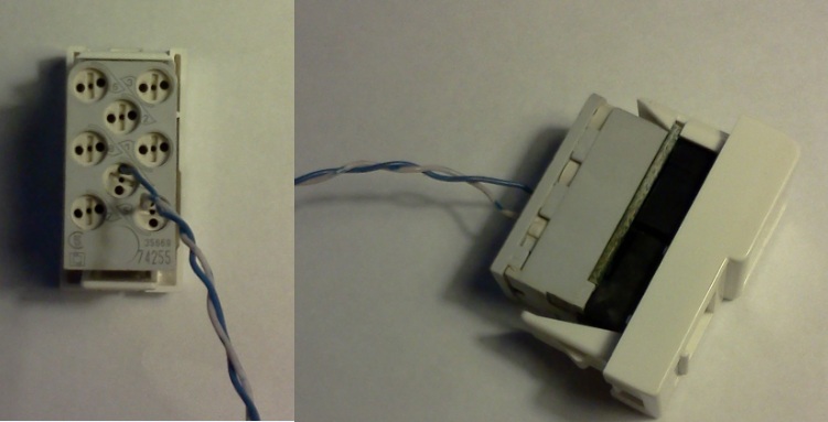

2. Жилы мелкие выпадают из зажимов разетки (Диаметр проводника (медной жилы) - 7х0,2мм - 24AWG(0,5мм).)
3. А не на практике чисто теоретически при использовании не экран 5e?

Ах у него каждая жила многожильная :)
А купить розетку с поворотным механизмом фиксирования жилы можете? Или нужно именно этой розеткой обойтись, я так понимаю там просто вставляется жила в щель?
Нужно обойтись именно этой, да вставляется в щель и прорезается Krone ножом под 110 розетку а потом эти маленькие жилы выпадают по одному из зажима. А вы не могли бы ссылку кинуть на такую розетку об которой говорите чтобы на будущее знать.

Ну это надо в инете поискать, смысл такой, что жила вставляется в одно из 8 отверстий-фиксаторов и поворотом отверточки этого фиксатора на 90 градусов зажимается. Такие розетки намного надежнее, чем с щелью. Единственный минус - встречаются намного реже, чем розетки с щелью.

Такие розетки раньше применял Legrand, лет минимум 5 как перестал применять.

Модули розеток с прижимом (без ножевых контактов, с крутящимися хреновинками на каждый проводник), я так понимаю, - это Legrand RJ 45 1M старой конструкции. Попробовал поискать на них ссылку - задолбался.
Ножевые контакты там есть. Провод вставляется в изоляции и она прорезается, причём прорезается очень похоже на обычный ножевой контакт.
