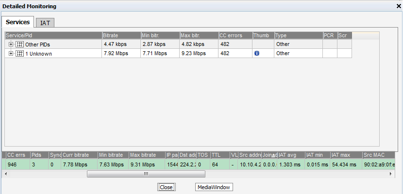

next_f Posted March 18, 2016 Posted March 18, 2016 (edited) MrNv Спасибо! Настроил! Теперь проблема в растущих CC errors и высоком IAT.. С этим вопросом лучше тоже в саппорт? UPD: камера включена патчкордом в пробер Edited March 18, 2016 by next_f Вставить ник Quote
