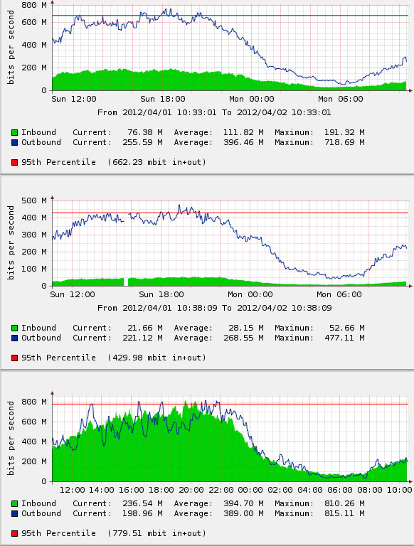

Дятел Posted April 2, 2012 Posted April 2, 2012 Вот графики загрузки каналов трёх операторов. Один из операторов - типичные телефонисты с АДСЛ. Второй оператор - типичный пионернет с несимметричными тарифными планами и НАТом. Третий оператор - домовая сеть с public-адресами. Исходящие торренты подрезаны на SCE на 30% от тарплана. Предлагаю ответить на вопрос: где чей график? Ну а потом сделать обобщающий вывод: куда девается исходящий ))) Вставить ник Quote

Дятел Posted April 2, 2012 Posted April 2, 2012 картинки были для Кара. Почему? потому что bit-торренты решили работать на UDP. входящей полосой вообще трудно управлять..... Вставить ник Quote

kapa Posted April 2, 2012 Posted April 2, 2012 Вот графики загрузки каналов трёх операторов. Один из операторов - типичные телефонисты с АДСЛ. Второй оператор - типичный пионернет с несимметричными тарифными планами и НАТом. Третий оператор - домовая сеть с public-адресами. Исходящие торренты подрезаны на SCE на 30% от тарплана. Предлагаю ответить на вопрос: где чей график? Ну а потом сделать обобщающий вывод: куда девается исходящий ))) Подозреваю, что ко мне :) Торренты не режутся. Вставить ник Quote
