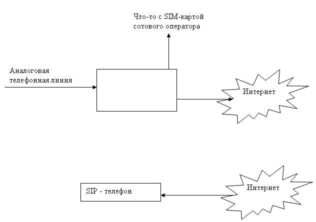

Saab95 Posted March 30, 2012 Posted March 30, 2012 Есть аналоговая телефонная линия. Требуется устройство для осуществления следующего: Нужно прокинуть ее до IP-телефона, который находится в любом месте интернета так, чтобы при поступлении звонка по ней он переводился на этот аппарат. Если поднять трубку на аппарате - автоматически раздавался гудок и можно было напрямую набирать номер. Так же если есть возможность установить SIM карту и делать переадресацию на номер мобильного телефона. Короче сделать такой хитрый удлинитель. Какие устройства можно использовать для этой цели из современных и не глючных? Вот как-то так: Вставить ник Quote
dsk Posted March 30, 2012 Posted March 30, 2012 А линия случаем не с импульсным набором? В принципе для схемы годится FXO шлюз + какой-нибудь неттоп с астериском, в него же вставить юсб свисток с симкой. Основная проблема будет с FXO если линия старая с импульсным набором. Большинство дешевых шлюзов его не переваривают. Я для этого дела брал 17 циску с wic-2fxo, при этом еще пришлось повозиться с тюнингом детектирования отбоя. Вставить ник Quote
Saab95 Posted March 30, 2012 Author Posted March 30, 2012 А линия случаем не с импульсным набором? Линия с импульсным набором=) В принципе для схемы годится FXO шлюз + какой-нибудь неттоп с астериском, в него же вставить юсб свисток с симкой. Основная проблема будет с FXO если линия старая с импульсным набором. Большинство дешевых шлюзов его не переваривают. Я для этого дела брал 17 циску с wic-2fxo, при этом еще пришлось повозиться с тюнингом детектирования отбоя. Все же хочется какое-то готовое устройство и желательно "все в одной коробке". Вставить ник Quote
dsk Posted March 30, 2012 Posted March 30, 2012 Сомнительно что такое есть, особенно чтобы еще поддерживало импульсный набор. Две коробки однозначно. Вставить ник Quote
OlegStr Posted March 30, 2012 Posted March 30, 2012 шлюз VoIP с портом FXO , но мало какое оборудование поддерживает импульсный набор и шлюз VoIP в GSM , как вариант, ADDPac AP-GS501 или AP-GS701 , но там порты FXS похоже.. Вставить ник Quote
Mobile One Posted March 31, 2012 Posted March 31, 2012 (edited) если только для переадресации входящих звонков - то набор не нужен и можно ограничится любым фксо шлюзом. Если просто необходимо звонить через эту линию с пульсом, то однозначно надо взять 2 портовый Quintum AFT200 на сторону с линией - где-то 300$ - там и пульс и детектирование бизи, фаст бизи в очень широком диапазоне, зависаний не будет. Ну а на приемной стороне любое сип устройство. Циску не берите - она криво работает с аналоговыми линиями. Еще вариант взять преобразователь тон-пульс и дешевый фксо шлюз, но они по моему все глючные (преобразователи)... Ну а для GSM сети - GOIP-1, однозначно, без вариантов. Edited March 31, 2012 by Mobile One Вставить ник Quote
