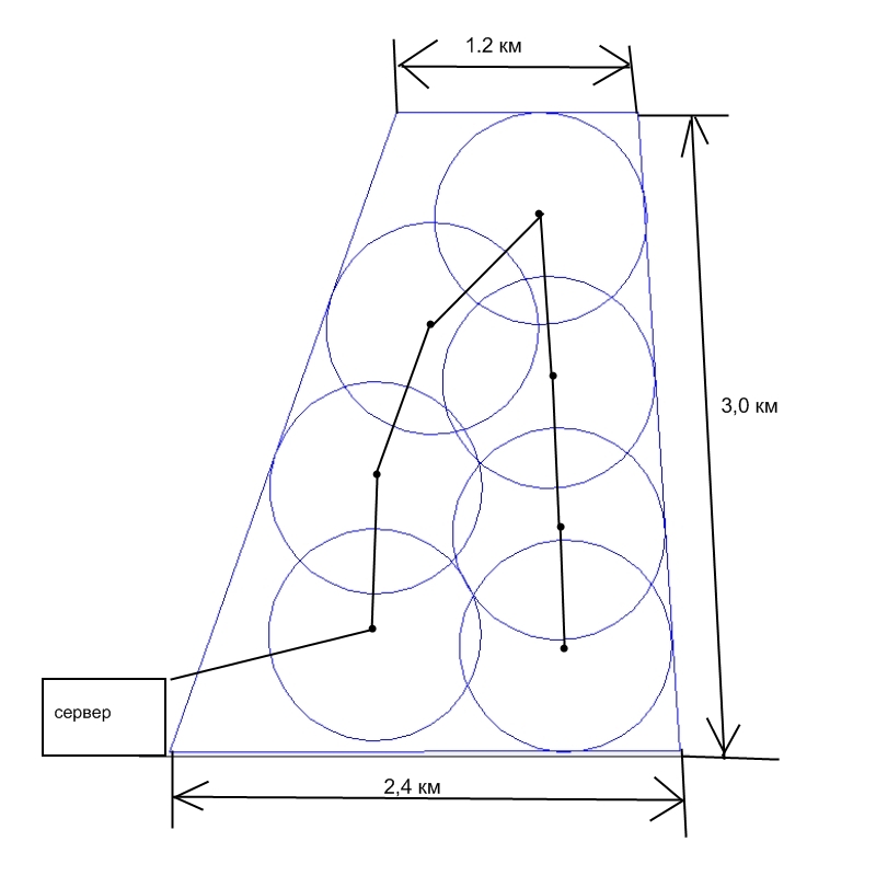

drinkens86 Posted March 30, 2012 Posted March 30, 2012 (edited) Доброго времени суток, Дорогие форумчане! Помогите с таким вопросом: хочу закрыть сетью WIFI весь город(схема ниже). Население города 25000 тыс. человек, площадь примерно 7 км кв. Интернет через ADSL есть а беспроводных технологий нет, только GSM операторы. Хочу использовать такое готовое решение. Повесить примерно 30 абонентов на каждую точку и обеспечить их скоростью до 2 Мбит. Антенны хочу расположить на опорах линии передач и соединить их оптоволокном. Подскажите будет ли работать такая схема или нет? Если нет, то подскажите как решить проблему раздачи интернета. Edited March 30, 2012 by drinkens86 Вставить ник Quote

drinkens86 Posted March 30, 2012 Author Posted March 30, 2012 (edited) идея такая, что всё будет сосредоточено на серваке. получается, что это одна "псевдоточка" точка доступа, радиус работы которой расширен несколькими всенаправленными антеннами. читал что разрешено ставить оборудование мощностью до 100 мВт на высоте не более 10 м. И с получением частот заморачиваться проблематично. Бюджет затеи в пределах 500 Крублей... Edited March 30, 2012 by drinkens86 Вставить ник Quote

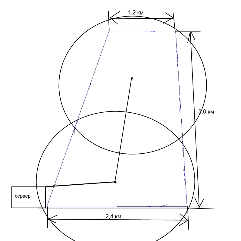

Saab95 Posted March 30, 2012 Posted March 30, 2012 Как раз вашего бюджета хватит на 2 базы. а какой радиус охвата будет у одной такой базы? И сколько абонентов на неё можно будет посадить со скоростью до 2 Мбит? 2-3 километра, на клиентские USB адаптеры и комнатные роутеры, до 7-14км при использовании Outdoor клиентских устройств. Максимальная скорость с одной базы 33мбит. идею на создание безбазовой сети взял отсюда Так как раз подробно расписано как делать не нужно и приведен список оборудования которое для этой задачи не применяется. Так же имейте в виду, что: 1.Вайфай не дает заявленных скоростей, чем больше клиентов на базе - тем меньше скорость. 2.На вайфае один клиент с плохими уровнями сигналами или с ограниченной видимостью может очень сильно уменьшить скорость всей базы. Так же при повороте (например сильным ветром) клиентского устройства появляется аналогичный результат. 3.Нельзя ставить большое количество БС на ограниченной территории - они будут мешать работе друг друга. Вставить ник Quote
drinkens86 Posted March 30, 2012 Author Posted March 30, 2012 получается, что 2 базы WiMAX с лихвой закроют весь город(как на схеме). сколько абонентов сможет прокачать одна такая база? и как будет влиять на качество сети кирпичные дома? ведь высота станции максимум будет 9 метров(выше не прыгнуть, т.к. понадобятся разрешения на частоты) Вставить ник Quote

vIv Posted March 30, 2012 Posted March 30, 2012 идея такая, что всё будет сосредоточено на серваке. получается, что это одна "псевдоточка" точка доступа, радиус работы которой расширен несколькими всенаправленными антеннами. В таком случае нужен контроллер. Например так: http://dlink.ru/ru/products/2/1249.html - 1 штука http://dlink.ru/ru/products/2/671.html - 7 штук медиаконвертеры - 14 штук по вкусу Вставить ник Quote
