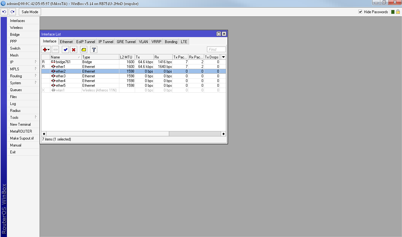

post-99698-083869600 1333471947_thumb.pngи еще,плиз подскажите -только что собрал на компе микротик,, добавил две сетевухи одна из них PCI-E, и один RB11 с R52NM, купил- установил лицензию,по5.14,,,,заметил одну странность по сравнению с рб750 - подключенные все три лан порта? а на 750 такого нет., что это? нормально или ошибка?
x-86.pngи еще,плиз подскажите -только что собрал на компе микротик,, добавил две сетевухи одна из них PCI-E, и один RB11 с R52NM, купил- установил лицензию,по5.14,,,,заметил одну странность по сравнению с рб750 - подключенные все три лан порта? а на 750 такого нет., что это? нормально или ошибка?
Глюк.
а копать куда.?,ничего бу нет,,все нульцевое
У меня такого нет на сетевухах, к которым кабель не подключен. Значит у вас либо глюк, либо вы лазали в настройки сетевух и тыкали там галочки скоростей и их автоопределения.
Однако если сами сетевухи работают нормально при подключении кабеля - можно не забивать голову этой проблемой, в следующих версиях ПО может исправят.
в сетевухи не лез, заресетил, выключил-вставил, зашел по сбросу,
тока шо не поленился собрал на бу матери с новыми сетевухами тплинк 3239,,эфект тот же,, подключился к вставленым-работают
может странное поведение дров на тплинк? иликак советует гуру Saab95-- ЗАБИТЬ!!
но все же ща выдиру с пня 3 сетевуху и проверю
В меню SYSTEM--+Drivers показаны драйвера под ваши сетевухи.
В меню SYSTEM--+Resources--+PCI показаны модели ваших сетевух.
Возможно это тплинк так себя ведет, попробуйте другие сетевушки воткнуть.
воткнул,, асуса и доревоционного производителя - фиоелетово, --тоже
это не железо,тут кое какой опыт имееися,две матери,пять сетевух и на по как то грешить? .......
поменял на 4.17,.,,, ну если буковавка R мешать не будет--и хрен с ней
