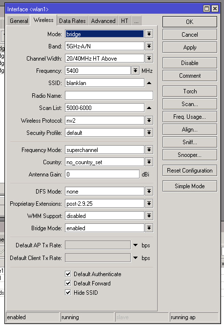

Поднял сегодня первый мост на двух SXT. Действовал по инструкции от Saab.
Цель - в идеале дуплекс 100 Мбит (воткнуто в Nortel BPS-2000, подумаю, как-нибудь настроим политики, чтобы не забили канал наглухо). Условия - прямая видимость, 230 м.
Собссно, в первом приближении завелось всё мгновенно - когда воткнул клиент в свич, сразу увидел, что бродкасты пошли) Однако, может, какие нюансы по неопытности упустил.
Привожу скрины настроек (только главные - остальные один в один как в инструкции) и статусов.

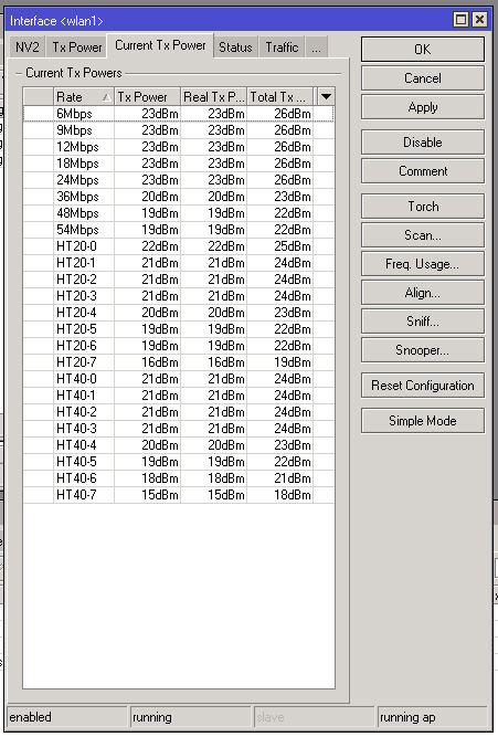

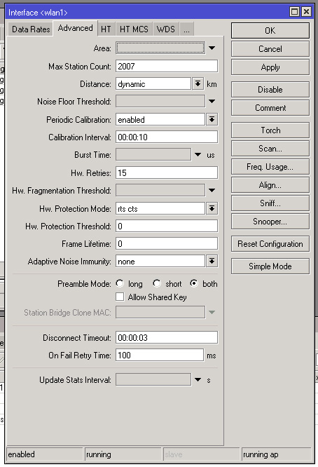

На базе:

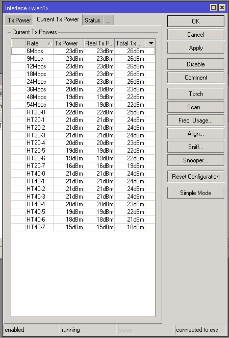

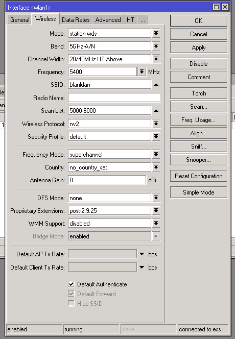

На клиенте:

1. Уже понятно, что надо слегка уменьшать мощность. Где и в каком порядке это делать - сперва на клиенте, потом на базе или наоборот? И как это корректно сделать? All rates fixed и уменьшать по децибельчику или как еще? Важный момент: доступ к клиенту сейчас уже только удаленный через сам этот же радиоканал (жутко не хочется возвращаться опять на темный холодный чердак), то есть надо как-то так играться, чтобы оно насовсем не развалилось )
2. Как понять, что канал работает на полосе 40 МГц? В настройках вижу только 20/40 - или это оно и есть?

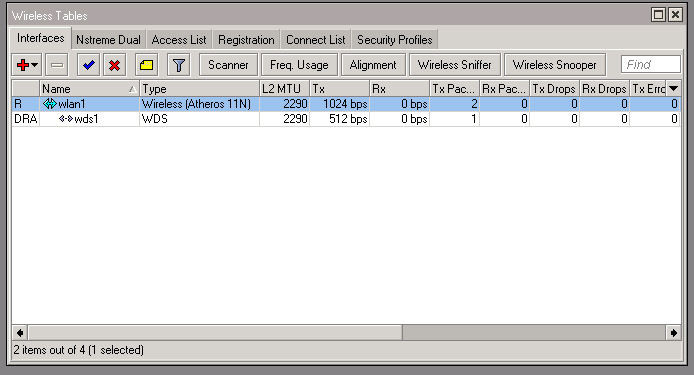

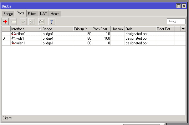

3. Правильно ли настроено WDS? На базе добавился динамический интерфейс, на клиенте вообще ничего об этом не видно...
4. Заметил, что как-то странно себя ведет... На клиенте запускаю скан - не показывает ни на одной частоте вообще ничего, везде -114-116, в том числе и на частоте базы. Проходит полминуты, вдруг смотришь - уже подключился и -48-50. Вдруг есть какая-то помеха, а я ее не вижу в скане? Или я туплю и что-то не там смотрю?

Вот и я первый раз столкнулся с задачей поднять мост между двумя L3 тиками.
Первый бридж. Тут без вариантов.
второй ставлю station - коннектится в течении 10 секунд.
Ставлю Station-wds, молчит.
Ставлю Station-bridge, подключается.
Почитал вики, стейшон-бридж, это типа стайшон-вдс, только чуть другое.
Т. е. тоже передача пакетов идет на L2 без подмены мак адресов.
Я кажется понял. в режиме стейшон вдс он подключается не при первом сканировании эфира, а секунд через тридцать... так как в вдс режиме у него может быть не одна база, и он пытается найти все доступные. позже попробую еще раз.
Получается, для предварительной наводки лучше поставить стейшон, чтобы оно как можно быстрее зацепилось когда на крыше мы сводим антенны.
Для предварительной наводки лучше указать конкретную частоту в сканлисте, тогда подключение занимает несколько секунд. От того, что стоит на клиенте Station или Station WDS, нет разницы в скорости подключения.

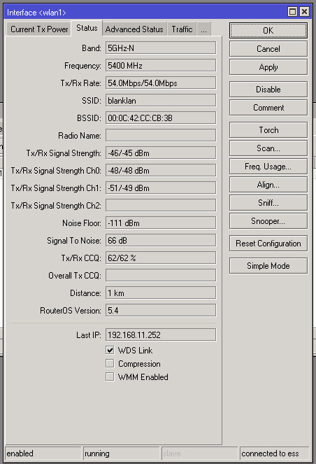

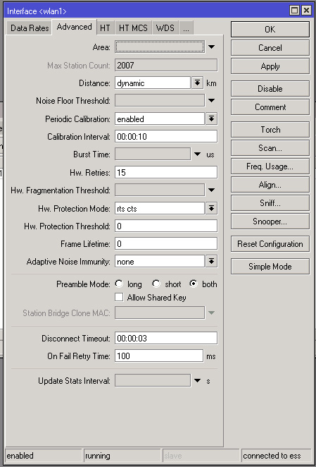

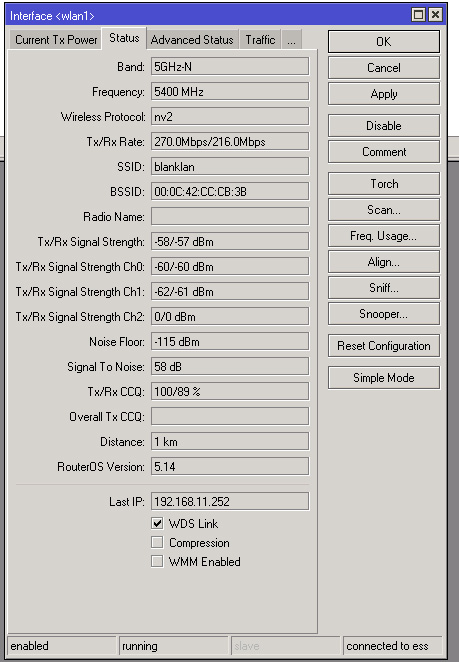

Вот это не очень понял. Имеете в виду результаты скана? Обычное окно статуса с клиента вот:
Вот видите CCQ в одну сторону не максимальное, значит в этом месте и проблема, rx это в приеме данных с базы. На таком маленьком расстоянии вообще 100/100 железно стоять должно.
Попробуйте со стороны базы уменьшить/увеличить мощность на несколько дбм наблюдая показания на клиенте.
Попробуйте на клиенте на вкладке ADVANCED в пункте Noise Floor Threshold указать уровень шума вручную -100 и поиграйтесь с этим значением в большую или меньшую сторону, наблюдая параметры в статусе и тестируя скорость через канал.
