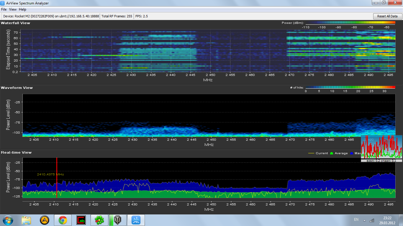

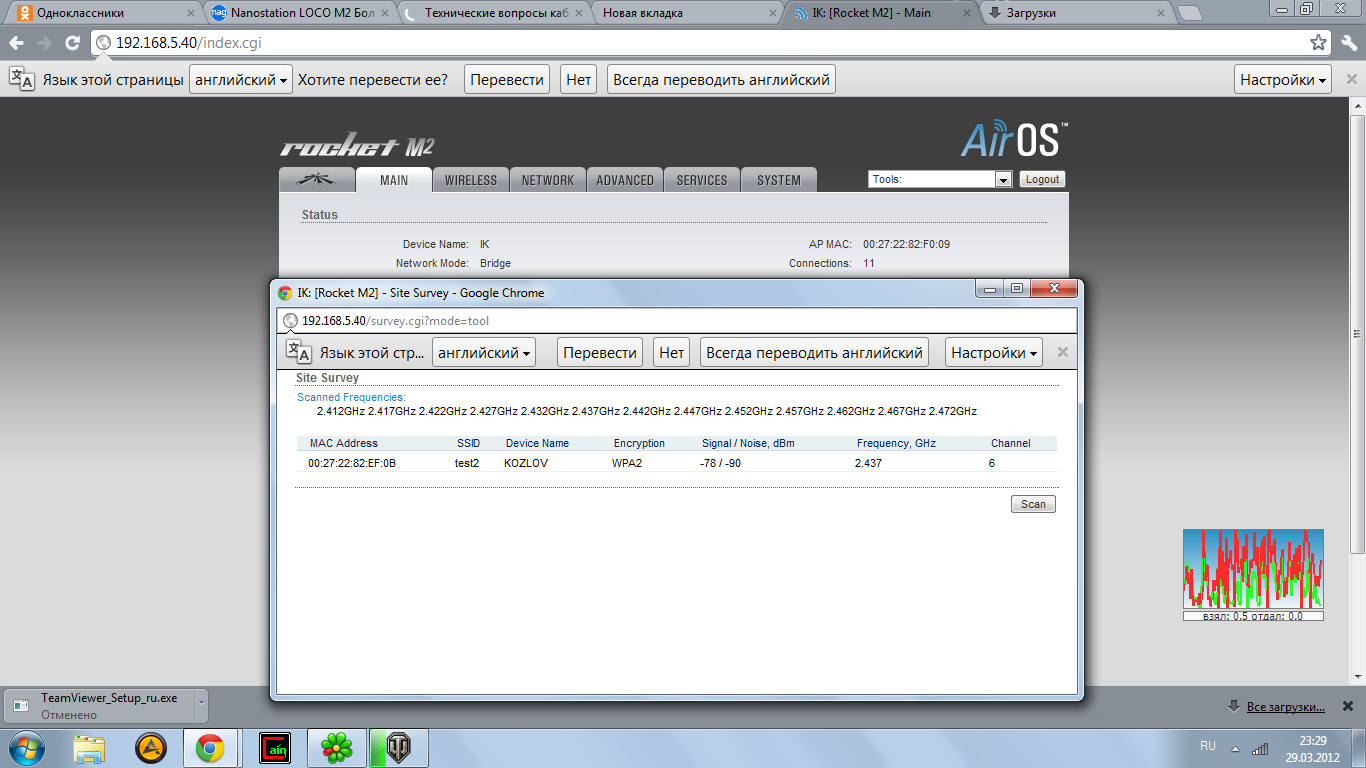

это первая станция, работает или на 1 или на 5 канале

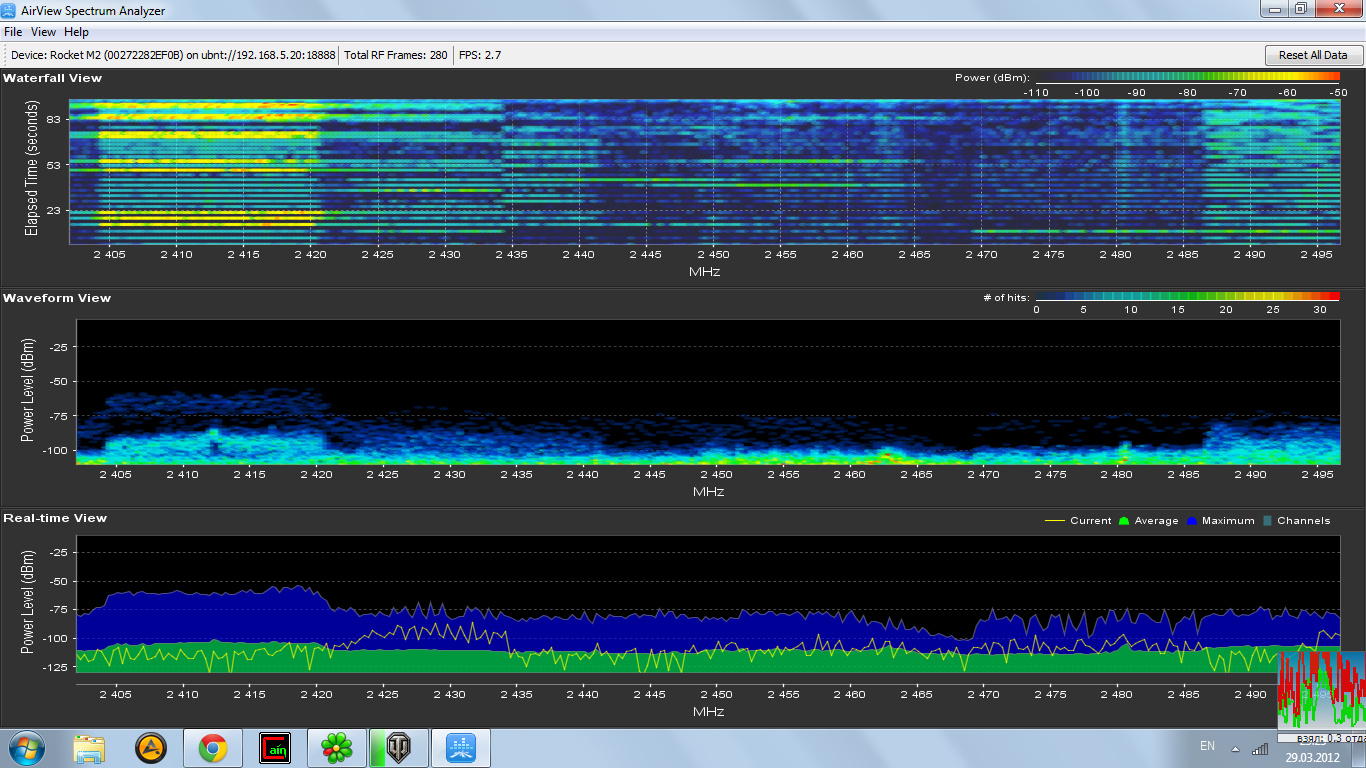

а это вторая, работает на 5 канале

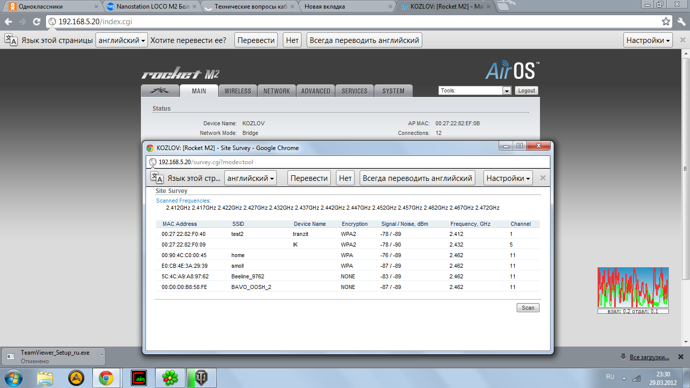

первая станция

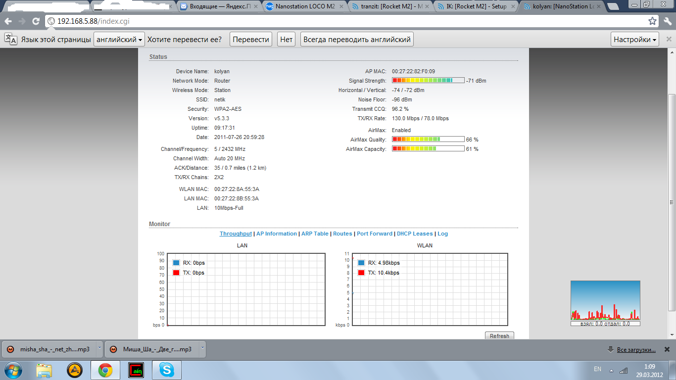

вторая станция
