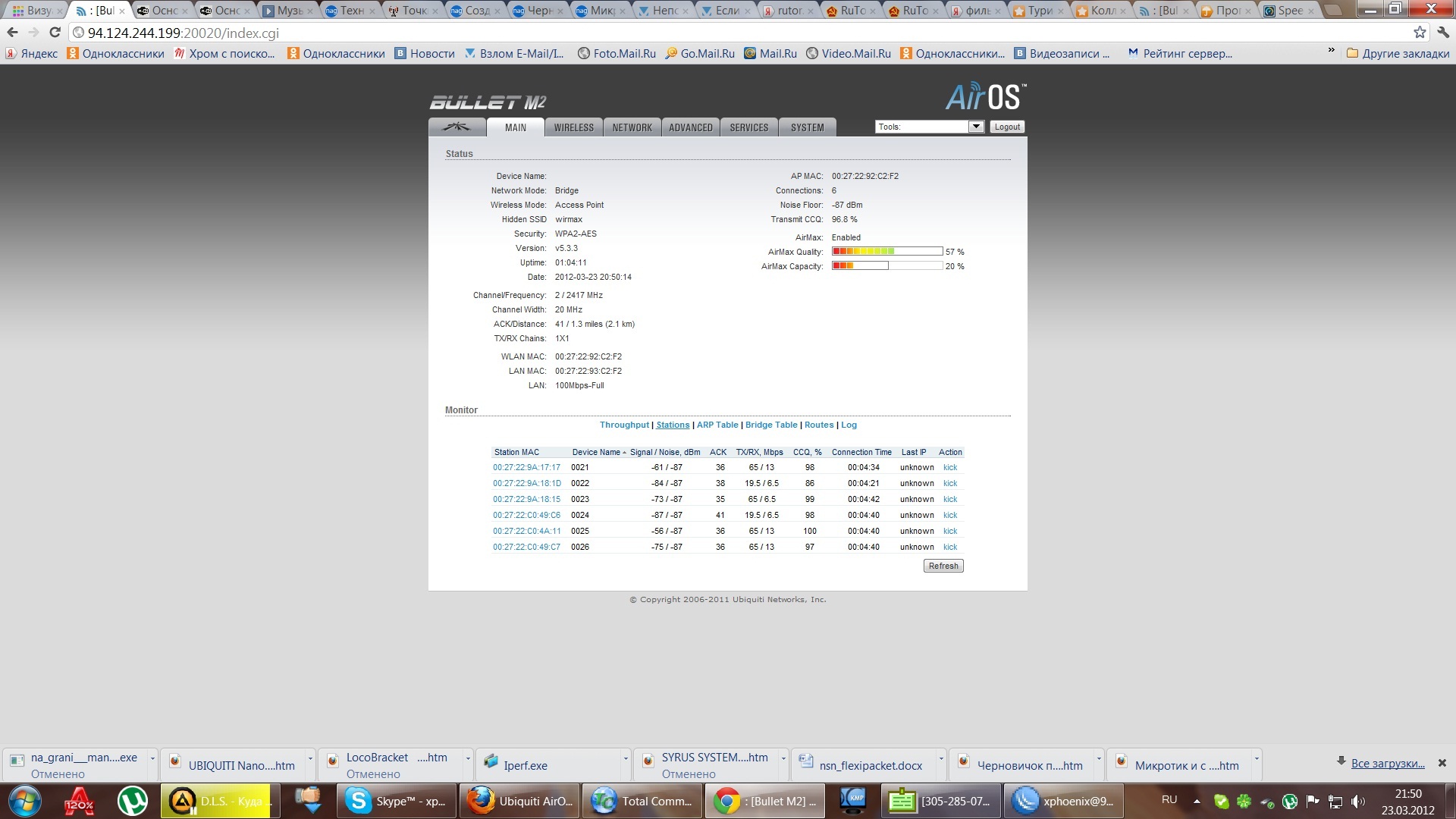

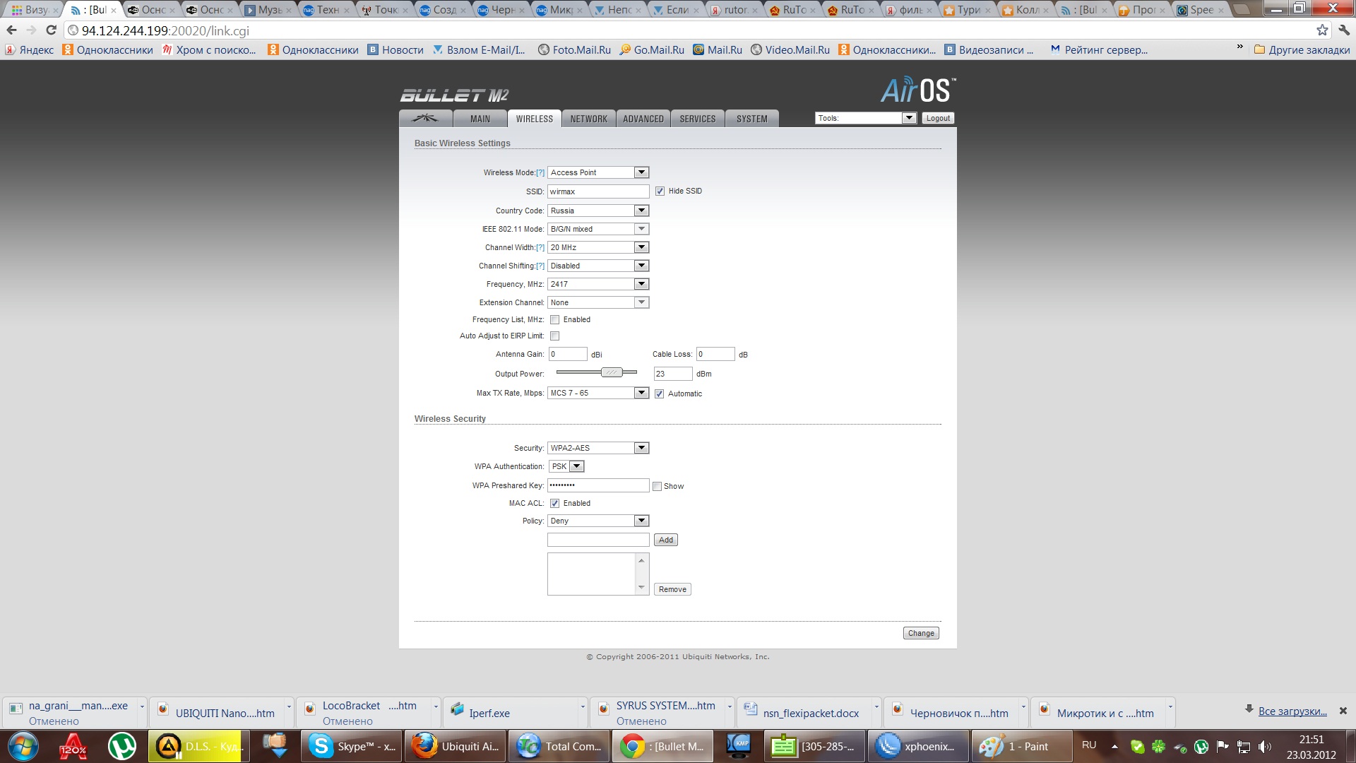

xphoenix Posted March 23, 2012 Posted March 23, 2012 Собственно стоят - bulletm2hp с extralink sector 120. 6 Клиентов Loco m2. На раздаче стоит микротик рб 750. Сигналы вполне нормальные. Пинг не скачет. 2 клиента ~-75, 4 ~-65. Очень странно режется скорость. На клиентах с хорошим сигналом стоит msc1 и msc0 на плохих соответственно . В микротике пробовал и через пппое ограничивать, и через dhcp. и через правила. Разницы почти никакой. Например ставлю ограничение -4 м - тест выдает 2,5... Раньше торрент разгонял, сейчас и он перестал. Выложу скрины настроек АП. Экспериментировал с MTU. От провайдера микротик получает так же через пппое. Тех поддержка сказала ставить 1492. Но Работало раньше и на 1480 прекрасно. В настройках ппое сервера на МТ сейчас стоит 1492, на клиентах лОКО тоже. Так же пробовал переводить клиентов на dhcp и статику. разницы особой не заметил... Правда не переводил всех до одного. Кто подскажет в чем подвох? Вставить ник Quote

Saab95 Posted March 23, 2012 Posted March 23, 2012 MTU там вроде максимальное 1512 на наносах можно указать. У вас агрегация включена - уменьшите ее до 8 пакетов и 4000 байт, так же поменяйте каналы, возможно помехи со стороны (просканируйте эфир на предмет других сетей с базы и каждого из клиентов. Вставить ник Quote
xphoenix Posted March 23, 2012 Author Posted March 23, 2012 помех нету, перед выбор использовал аирвиер. -80 это горизонтальная поляризация. так как у булита только вертикальная а у локов двойная, в коннекте пишется сначала горизонтальная а потом вертикальная. Эта цифра горизонтальная, так там где -80 это -70. Увеличение МТУ на пользу? Чем агрегация плоха? Всех клиентов на 1 скорость не получается. Ибо у одних сигнал -65. а у других - 80. и последние ток msc0 тянут Вставить ник Quote
Saab95 Posted March 23, 2012 Posted March 23, 2012 помех нету, перед выбор использовал аирвиер. -80 это горизонтальная поляризация. так как у булита только вертикальная а у локов двойная, в коннекте пишется сначала горизонтальная а потом вертикальная. Эта цифра горизонтальная, так там где -80 это -70. Увеличение МТУ на пользу? Чем агрегация плоха? Всех клиентов на 1 скорость не получается. Ибо у одних сигнал -65. а у других - 80. и последние ток msc0 тянут Агрегация плоха тем, что если потеряется часть данных из нее - идет повторная передача большого куска. Поэтому ее для теста можно хоть совсем отключить, делать это надо и на базе и на всех клиентах. Выключите этого проблемного клиента на время тестов и проведите замеры, если скорость станет нормальной - то вы знаете что надо сделать=) Вставить ник Quote
xphoenix Posted March 23, 2012 Author Posted March 23, 2012 Стоит ли использовать Multicast Data и Aggregation? раньше не работал со стандартом n. строили только линки точка -точка на G . И то на dlinkaх. Очень многих тонкостей не знаю пока, галочки были включены по умолчанию на АП и на клиентах - так и оставили... А если выключить только на АП? Клиенты все равно будут ей посылать пакеты с агрегацией? или просто тупо не законектятся даже? Вставить ник Quote
Saab95 Posted March 23, 2012 Posted March 23, 2012 Стоит ли использовать Multicast Data и Aggregation? раньше не работал со стандартом n. строили только линки точка -точка на G . И то на dlinkaх. Очень многих тонкостей не знаю пока, галочки были включены по умолчанию на АП и на клиентах - так и оставили... Так если вы не знаете, почитайте описание всех галочек и пунктов - http://forum.nag.ru/...showtopic=73541 В вайфае управлять чем-либо можно только на передачу, следовательно отключив агрегацию на базе - до клиентов будет идти информация без нее, а от клиентов до базы с агрегацией. Но так делать не стоит. Обычно канал клиент-база худшего качества, чем канал база-клиент. Вставить ник Quote

kosmich7 Posted March 24, 2012 Posted March 24, 2012 (edited) помех нету, Не смешите ..... у вас шум 87 и прием базой на самых низких модуляциях ..... курим ... и находим соседей.А сколько таких баз в этом месте ? недалеко от этого места ? мту по умолчанию, советы выше по желанию, на 6 клиентов без разницы :) я бы оставил только максимум четверых) Edited March 24, 2012 by kosmich7 Вставить ник Quote

xphoenix Posted March 24, 2012 Author Posted March 24, 2012 БС AP, клиенты просто Station. WDS почему-то многие не любят и не советуют. Сегодня перекидываю всех на Dhcp. -87 шум это что много?! у нас по поселку везде такой. Баз рядом не наблюдается. рядом висит нанос 5ггц. Просто антенна 120градусов, наверное много собирает. Прием заведомо установлен на 6.5 и 13. ТАк как больше и не надо. Если ставить авто - клиенты постоянно прыгают с одной на другую = прыгает скорость соединения и закачки. Вставить ник Quote
Saab95 Posted March 24, 2012 Posted March 24, 2012 Вообще-то модуляцию на прием и передачу надо ставить максимально высокую и auto. А так вы просто ограничили максимальную скорость по сети. Что бы не прыгали - уменьшите немного мощность/замените антенны на более хорошие. Вставить ник Quote
xphoenix Posted March 24, 2012 Author Posted March 24, 2012 выходную мощность клиентских точек? менять антенну БС пока не представляется возможным... Расскажите подробнее зачем ставить максимальную msc и авто? ни сигнал, ни ccq, то от этого лучше не становится, а скорости и так хватает, так как все равно МТ ограничевает 2/4мбита Вставить ник Quote
Saab95 Posted March 24, 2012 Posted March 24, 2012 выходную мощность клиентских точек? менять антенну БС пока не представляется возможным... Расскажите подробнее зачем ставить максимальную msc и авто? ни сигнал, ни ccq, то от этого лучше не становится, а скорости и так хватает, так как все равно МТ ограничевает 2/4мбита Ставят для того, чтобы иметь максимальную отдачу с сети. Если она у вас работает так плохо и вас это устраивает - тогда можете ограничивать. Но это тупик в развитии. Через полгода понадобятся скорости больше - а ваша сеть не тянет, что будете делать? Вставить ник Quote
kosmich7 Posted March 24, 2012 Posted March 24, 2012 xphoenix Ваша сеть это уже труп)...по причине; неправильно заданным вопросам...выборе оборудования...и есче с десяток причин) То что вы зажали передачу все догадаться должны ? Чем вы шейпите ? если у вас скорость плавает ? на МТ не похоже) похоже на кривые рученьки) Изучите форум, как настраивать оборудование. Вставить ник Quote
xphoenix Posted March 24, 2012 Author Posted March 24, 2012 (edited) Ставят для того, чтобы иметь максимальную отдачу с сети. Если она у вас работает так плохо и вас это устраивает - тогда можете ограничивать. Но это тупик в развитии. Через полгода понадобятся скорости больше - а ваша сеть не тянет, что будете делать? не совсем понял... я же ограничиваю на каждом клиенте! на АП стоит максимум авто. Причем тут "вся сеть не тянет"? Зачем клиентской точке ставить 65мбит если МТ ей дает всего 4, а обратно она может передать тоже немного? "Max Data Rate, Mbps: эта функция устанавливает скорость передачи данных (в Mbps) с которой устройство должно передавать беспроводные пакеты" - мне же не надо чтобы от клиента приходили гигабиты! Хочу свои стабильные 4мбита. Шейпим именно микротиком.RB750. Сначала были пппое соединения, сейчас перевел на dhcp и указал queues. Скорость плавает если ставить авто на клиентах. Она постоянно переключается, возможно из-за клиентов с плохими сигналами... прыгает даже на -65+. Kosmich7, вы б не умничали а помогли лучше, я для этого и написал, чтобы исправить имеющиеся косяки.. Edited March 24, 2012 by xphoenix Вставить ник Quote

Saab95 Posted March 24, 2012 Posted March 24, 2012 не совсем понял... я же ограничиваю на каждом клиенте! на АП стоит максимум авто. Причем тут "вся сеть не тянет"? Зачем клиентской точке ставить 65мбит если МТ ей дает всего 4, а обратно она может передать тоже немного? Потому что эфир занимается одинаковое количество времени, не зависимо от скорости. Если база передает на 65, и клиент передает на 65, то максимальная скорость - 65. 65 поделим на 4 получим - 16мбит реальной пропускной способности на всех. Если база передает на 65, а клиент передает на 6.5, то максимальная скорость 65+6.5/2=35.7. 35.7 поделим на 4 получим - 8.9 мбит реальной пропускной способности на всех. Полученные числа еще надо умножить на коэффициент качества сети, который меньше единицы - в итоге скорость станет еще ниже. Вставить ник Quote
xphoenix Posted March 24, 2012 Author Posted March 24, 2012 (edited) 65 поделим на 4 получим - 16мбит реальной пропускной способности на всех. Занимательная у вас арифметика)) Почему так мало? На линках точка-точка у нас реальный пропуск был около 50-60%(на длинках), но не как не 25%.. Это из-за точка-многоточка? Edited March 24, 2012 by xphoenix Вставить ник Quote

Saab95 Posted March 24, 2012 Posted March 24, 2012 65 поделим на 4 получим - 16мбит реальной пропускной способности на всех. Занимательная у вас арифметика)) Почему так мало? На линках точка-точка у нас реальный пропуск был около 50-60%(на длинках), но не как не 25%.. Это из-за точка-многоточка? На канале точка-точка при прямой видимости делится на 2 при использовании оборудования UBNT или любого другого wi-fi 802.11. В канале точка-многоточка делится на 4 при одновременной работе всех клиентов. Если использовать микротик с NV2 там совершенно другая арифметика и большая реальная скорость. Вставить ник Quote
xphoenix Posted March 24, 2012 Author Posted March 24, 2012 (edited) вот бы раньше вашу инфу... очень долго сомневался - покупать все оборудование ub или МТ. насколько реально бОльшая скорость у МТ? Если база передает на 65, а клиент передает на 6.5, то максимальная скорость 65+6.5/2=35.7. 35.7 поделим на 4 получим - 8.9 мбит реальной пропускной способности на всех. То есть если даже у одного клиента стоит 6.5 и выше не поднимается по причине плохого сигнала, а остальных десяти - 13-65 стабильно, то БС сможет выдавать клиентам реальных только 9мбит? Edited March 24, 2012 by xphoenix Вставить ник Quote
Saab95 Posted March 24, 2012 Posted March 24, 2012 То есть если даже у одного клиента стоит 6.5 и выше не поднимается по причине плохого сигнала, а остальных десяти - 13-65 стабильно, то БС сможет выдавать клиентам реальных только 9мбит? Нет, только если этот плохой клиент будет что-то качать. Если он не активен, падения трафика из-за него почти не будет. Вставить ник Quote
