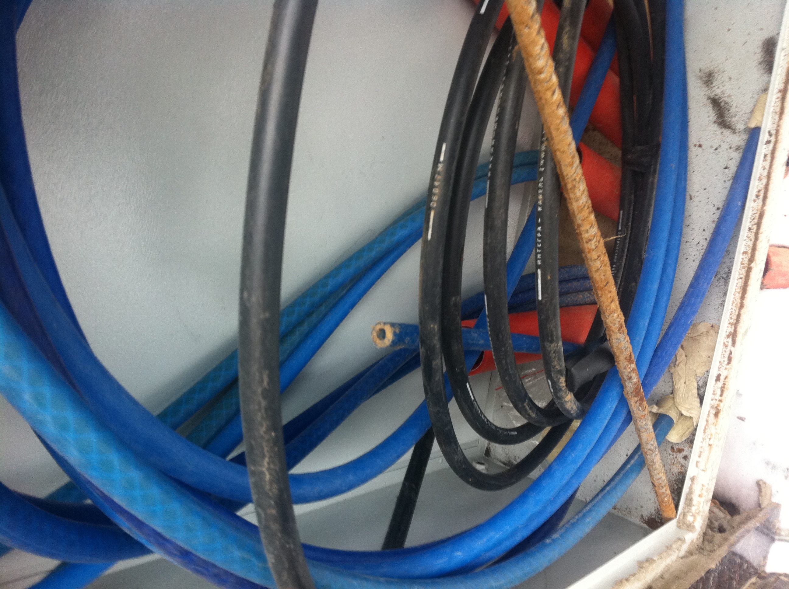

barseg Posted March 21, 2012 Posted March 21, 2012 Коллеги, есть 13 трубок из уличного шкафа в дома, в которые необходимо задуть оптические модули. Расстояния от 10 до 50 м примерно. Фото трубок приложил. Интересует возможность проведения работ с положительным резалтом, цена вопроса и срок исполнения. Спасибо. Вставить ник Quote
psybee Posted March 21, 2012 Posted March 21, 2012 вопрос. а что это за поливочные шланги? Вставить ник Quote
zoro Posted March 21, 2012 Posted March 21, 2012 Впервые вижу такое... обычно для задувки немного по другому выглядит :). Вставить ник Quote
barseg Posted March 21, 2012 Author Posted March 21, 2012 Впервые вижу такое... обычно для задувки немного по другому выглядит :). что выросло, то выросло. в части домов кабель как-то через пропихнули. Вставить ник Quote

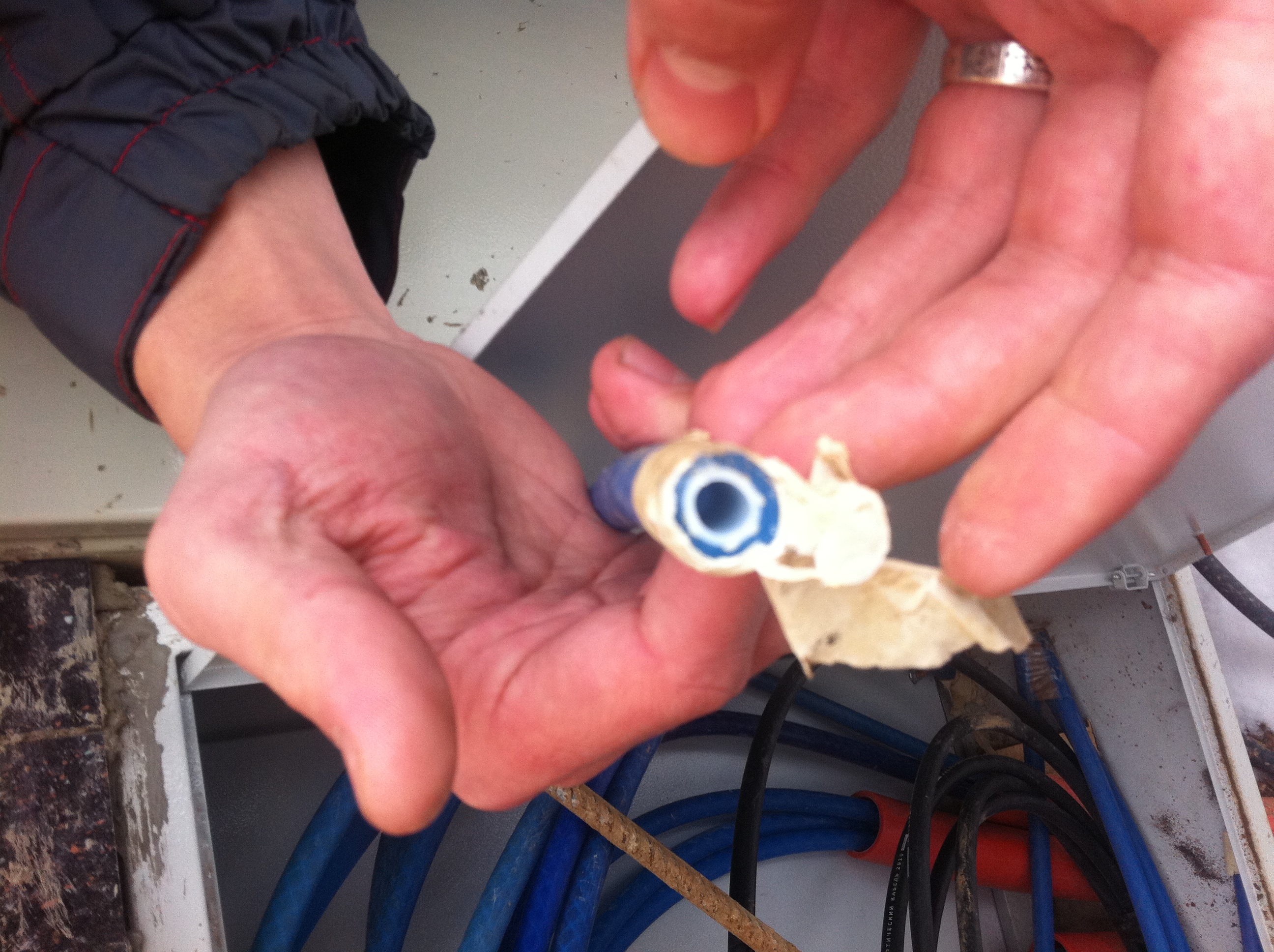

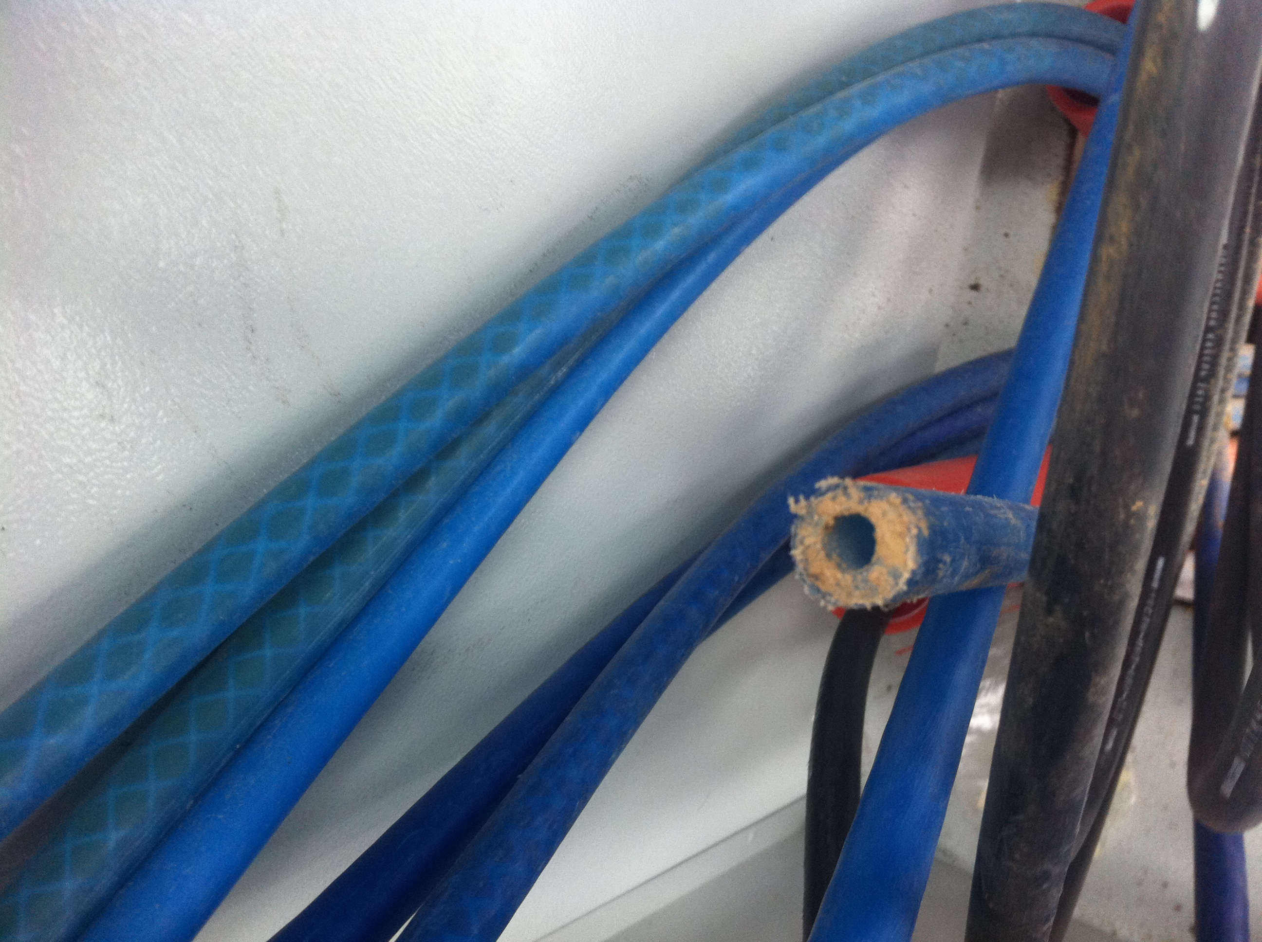

barseg Posted March 21, 2012 Author Posted March 21, 2012 можно считать, что класть новый кабель - очень дорогой вариант. внутренний диаметр трубки ок. 0.4см. наш стандартный кабель не влезет. хоть с лубрикантом, хоть с другим устройством. это, видимо, нужно пропихивать спецовый модуль малого диаметра с очень хорошим радиусом изгиба... не вижу вариантов. потому и задаюсь вопросами здесь... Вставить ник Quote
psybee Posted March 21, 2012 Posted March 21, 2012 вообщем к токой трубке Jet не подсоединить, берите проволку или пластиковый прут, протаскивайте его, привязывайте капроновую нить и за неё тащите уже просто кабель для пачкордов. Вставить ник Quote
dIMbI4 Posted March 22, 2012 Posted March 22, 2012 тут как вариант- ниточку с бусинкой задувать сначала хорошим компрессором, потом вытаскивать за нее обычный патчкордовый кабель Вставить ник Quote

Atreyo Posted March 23, 2012 Posted March 23, 2012 Возьмите любой кабель для FTTH,с волокном G657 устойчивое к изгибам и используйте либо же от кабеля силовой элемент, или же специальные лента УЗК для прокладки кабеля. Сами лично используем кабель ACOMA 1-волоконный с волокном G657, один минус изоляция кабеля мягкая надо работать при монтаже с ним аккуратно можно загнуть и сломать. Вставить ник Quote
