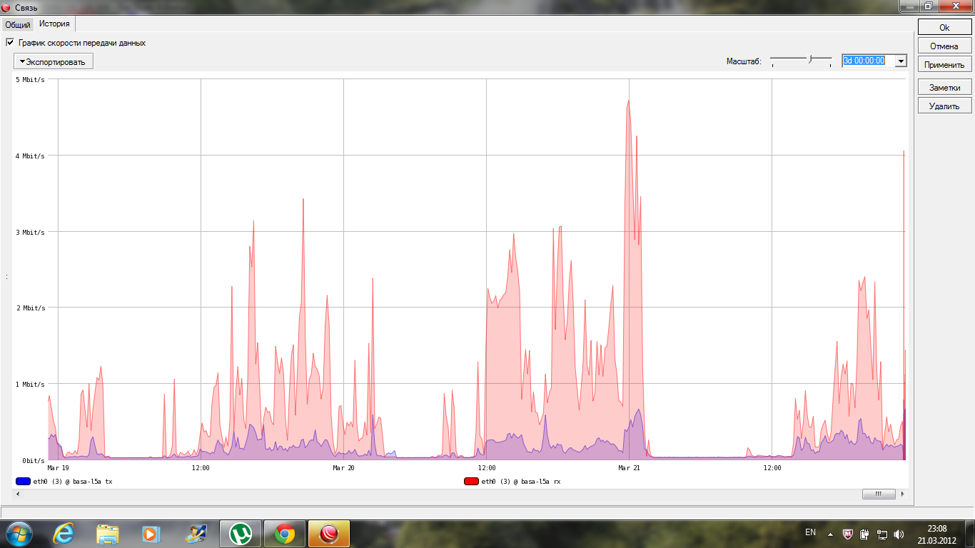

стоит база на рокете в 2.4 с 90 градусной антенной, сидит на ней человек 10-15, из них антенн штук 7 ... у всех сигнал кроме одного лушче -70, а у того где-то -75, у всех иперфом скорость больше 10 мбит/с.... тарифы у всех мегабита на 2 или на 4.
Когда приходишь к абону, меряешь скорость и все работает и инет норм. Но потом начинаются жалобы, что скорость маленькая, т.е. заметно ниже заявленной. магистраль в порядке.
Так и вот.....Как проверить беспроводную связь на кучке клиентов одновременно? мы уже с толку сбились от мысли что же делать.
запустите iperf в несколько потоков с дохлого клиента и измерьте скорость...
Как вариант -- привести мощности всех клиентов к -75 или отключить слабого клиента и протестить без оного, так же необходимо ограничивать мкс. число сессий с одного клиента
Понаблюдайте за CCQ не провливается ли ? На соседних каналах пусто (АирВью что говорит)?
На каналах не пусто. Но терпимо.. шум где-то -100
А с загрузкой я погорячился.
ccq по снмп не шлет юбикьюти...
Кстати а как делать иперф без айрконтрола?
Какая суммарная нагрузка в mbps и ппс на радио интерфейсе рокета в downlink и uplink? Уровни -70 -75 dbm -нормальные, плохого клиента нет, дело в другом.
ssh -- iperf :)
а на точку по Web-морде/ssh зайти религия не позволяет?
ssh -- iperf :)
ага, только вот захадишь по ССШ туда, а там точка просит неизвестный пароль от рута, при чем пароль от точки не подходит,
И соответствено иперф с сервера с обычного не работает, доступа до точки нет.
