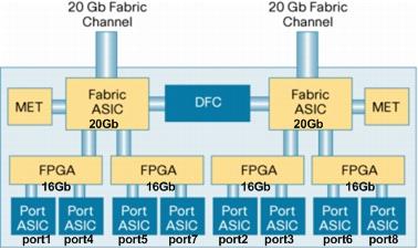

Сколько получится снять с портов в данном модуле если в пределах каждой группы организуем пару аплинк-даунлинк
А именно - все что приходит на один порт, pbr-ом направляем во второй порт этой группы
Насколько получается из документации - до 8 гигабит должно выходить
Для роутинг режима с pbr это справедливо или только для switching ?
Там мультиплексоры портов пассивные.
Трафик группы сначала обрезается, а уже потом попадает на DFC карту.
Внутри одной группы никак не выжать 100% даже если и источник и приемник в одной группе.
Больше, чем на 40 Гбит на всю карту в среднем не разгонится ни при каких условиях.
Буфера портов там очень большие. Можно достаточно смело, наверное, эксплуатировать достаточно близко к пределу по средней скорости.
Жаль на функциональных схемах они не пишут скорости соединений ASIC`ов.
Я думал, что там 4*10 и к DFC 2*20.
Неужели там 4*16 и к DFC 2*32?
Кто-нибудь из владельцев такой карты пролейте свет, пожалуйста!
К сообщению прилеплена схема карты. В пределах одной пары FPGA сможете выжать 8 Гбит. В пределах одной группы(ASIC'а), но с разных FPGA "в теории" сможете получить 10G дуплекса. Вот еще на досуге можете почитать -
http://www.cisco.com/en/US/solutions/collateral/ns340/ns517/ns224/ns668/net_qanda0900aecd80534905.html
Воот! Док этот я уже читал, именно оттуда про 64гбит и узнал.
Вопрос в том - не захотят ли пакеты выйти за пределы FPGA, занижая скорость. Если интерфейсы будут routed и будет использоваться pbr.
не понял, что вы имели ввиду.
Эта плата форвардит и L2 и L3 трафик без участия супервизора, т.к. имеет собственный L2/L3 Engine. PBR также реализован в железе, но с рядом ограничений - в route-map можно использовать только "match ip address" и "set ip next-hop". Если вы хотите прогнать больше 8Гбит/с между двумя портами, то эти порты не дожны быть на одной FPGA.
