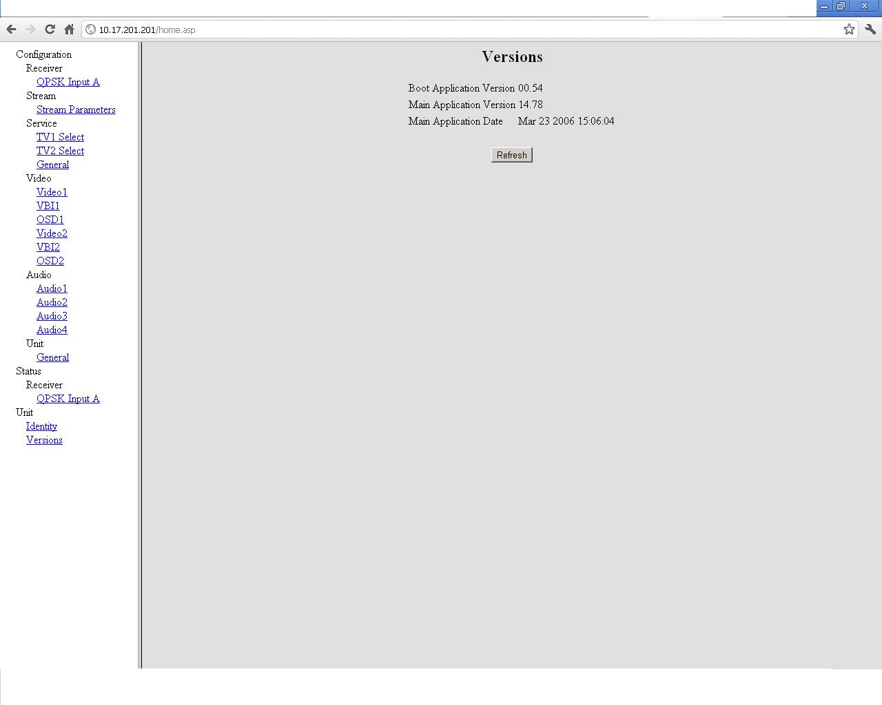

Mechanic Posted March 17, 2012 Posted March 17, 2012 (edited) Подскажите кто использует в сове станции железки от Harmonic ? Имею железку Harmonic Proview 6070,на всех этикетках и морде написано 6000. Но в статусе пишет: Configuration ID IRD-2991 Serial Number ххххх Decoder Board SPN-29 REV-D Front-End Board QPSK-29 REV-A Это , что залил в него софт от 2991? требуется отдать QPSK по IP,но в меню вообще нет упоминания по ip конфигурации. Edited April 9, 2012 by Mechanic Вставить ник Quote

Mechanic Posted March 30, 2012 Author Posted March 30, 2012 (edited) проблема в том. что видимо софт на нем совсем старый, скрины в мануале и здесь отличаются здесь нет пункта лицензий на lcd в пункте лицензий -пусто только по телнет видно у гармоник софт к ресиверам закрыт для скачивания? чтобы смотреть каналы через vlc(stb) нужен SPTS ? Edited March 30, 2012 by Mechanic Вставить ник Quote
Globus Posted April 2, 2012 Posted April 2, 2012 ух-ты, зыбыл уже когда последний раз такое видел. Софт этих аппаратов корректно работает только через IE - посмотрите в нем. Да, софт дает саппорт по запросу. Можно и MPTS, но это неудобно т.к. после фильтрации на этом аппарате PAT не модифицируется - т.е. список сервисов будет полным, но лишь только часть сервисов (те, что отфильтрованы) будет реально присутствовать в потоке. Вставить ник Quote
Mechanic Posted April 2, 2012 Author Posted April 2, 2012 (edited) так в mpts насколько я понимаю поток будет N*(2-4mbit)каналов ? Какой именно из саппортов может дать софт? звонил в Москву , переадресовали на представительство на Украине-Ромсат, там таких не продавали, что с ним делать не знают http://www.scopus.ru/info/18/ support@scopus.ru почта возвращается В IE проверил, меню такое же, но работает все намного быстрее. Edited April 2, 2012 by Mechanic Вставить ник Quote
