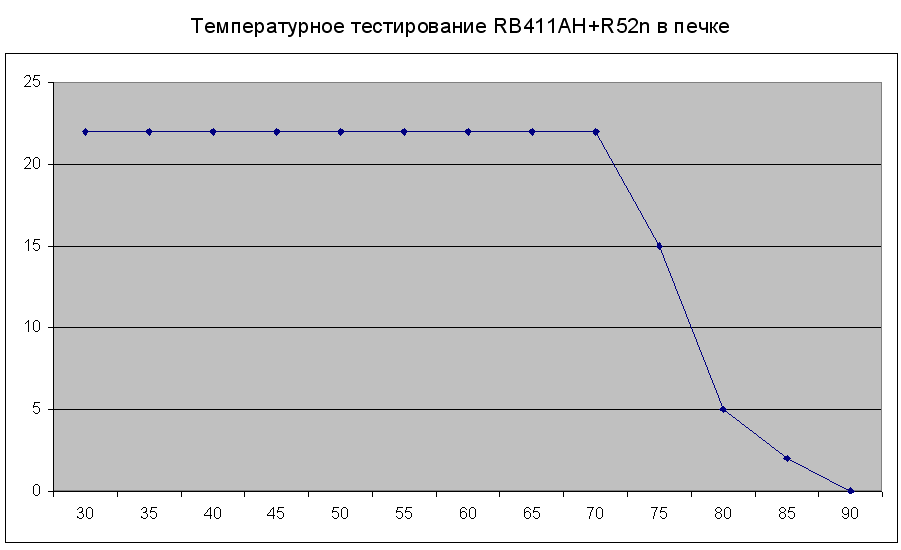

Saab95 Posted March 18, 2012 Posted March 18, 2012 Поджарил микротик RB411AH+R52n в печке, вот результаты: Подключался к нему ноутбуком по радио и гонял тест передачи от микротика к ноутбуку. До температуры 70 градусов все работало нормально, далее с повышением плавное падение скорости. При температуре 90 градусов передача данных прекратилась. В итоге устройство вышло из строя и больше не включалось, радиокарта так же не работала в другом борде. Погрешность измерения температуры 5 градусов. Вставить ник Quote
slv700 Posted March 18, 2012 Posted March 18, 2012 Пожалуйста найдите самостоятельно спецификации по температуре для Инфинет. Вы будете удивлены, но в даташитах температур попросту нет. Есть обтекаемая фраза в рекламке, проплывающей в баннерах на сайте. Кроме того, если вы обратите внимание, у Микротика стоит температурный диапазон для некоторых устройств в сборе. И эти устройства успешно работают в Саудовской Аравии у других операторов. Несомненно, теплоотвод и прочее непростая задача, но карта там обычная sparklan, в лучшем случае industrial grade, но никаких особенных теплоотводов и т.п. на ней нет. Корпус хотя и хороший, опять же, ничего фантастического в нем нет. Оборудование со стоимостью такого же порядка, точнее чуть повыше, скажем у Trango, уже содержит более серьезные инженерные решения, там уже настоящая радиорелейка, и конечно корпус и т.п. там в полном порядке. Пока я не нашел никаких очевидных преимуществ, кроме маркетинговой болтовни. Сейчас установлю у себя несколько линков на разном оборудовании, и на подхвате буду держать Инфинет, но разница в цене в 10 раз слишком уж большая, для устройств, которые архитектурно слабо отличаются от Mikrotik. Вот зашел на сайт Инфинет, открыл даташит и увидел рабочий диапазон аутдор -55+60 С. Если у законченных в сборе устройств МТ стоит диапазон рабочих аутдор температур- очень хорошо. Более того это они обязаны указывать . Речь идет о самосборах . Кто может гарантировать их работу ? Вы говорите ничего такого в виде теплоотвода не надо, типа простая карта Sparklan ? Так я скажу, что вот где то в году так 2004-2006 когда мы собирали устройства на базе бордов KN( x86) сначала на PCMCIA Orinoco, более мощных 200 мВт Zcom, потом на mPCI Sparklan и впервые столкнулись с проблемой с перегревом. Причем перегрев был в индор корпусах от производителя бордов KN при температуре +25С. И похоже перегрев было сюрпризом и для производителя плат и корпусов. Я не апологет Инфинет и не говорю , что для экстремальных температур нужно использовать только Инфинет. Устройство на базе МТ тоже может быть устойчивым к внешним условиям, если борд и радио - индастриал грейд и если его собирать профессионально. Мы помимо 802.16d также занимаемся и вайфай. В частности собираем девайс с софтом МТ на базе Alix x86 ( CPU 700 Мгц, память 256 Мб)плюс карта R52Hn/Nm в металлическом корпусе с LTW разьемом, IP66. Даем температурные условия аутдор -45+55 С, проверено , протестировано, с опытом эксплуатации в субтропиках. Поэтому не надо заниматься шапкозакидательством, что типа ничего особенного не надо - у людей работает. Все может быть и надо иметь гарантию, что все будет работать при любых условиях. Можно сэкономить на самосборе и не иметь такие гарантии и успешно работать до первого "страхового" случая. Поджарил микротик RB411AH+R52n в печке, вот результаты: Подключался к нему ноутбуком по радио и гонял тест передачи от микротика к ноутбуку. До температуры 70 градусов все работало нормально, далее с повышением плавное падение скорости. При температуре 90 градусов передача данных прекратилась. В итоге устройство вышло из строя и больше не включалось, радиокарта так же не работала в другом борде. Погрешность измерения температуры 5 градусов. Какова была температура в печке когда на борту +70 С? Вставить ник Quote
Saab95 Posted March 18, 2012 Posted March 18, 2012 Поджарил микротик RB411AH+R52n в печке, вот результаты: Какова была температура в печке когда на борту +70 С? Я температуру по термометру печки замерял, а встроенный термодатчик в CPU не смотрел. Но ничего, есть еще несколько RB411AH с горелым сетевым портом, в средующий раз измерю чтобы было 2 графика температуры, по термометру и по CPU. Вставить ник Quote
slv700 Posted March 18, 2012 Posted March 18, 2012 Поджарил микротик RB411AH+R52n в печке, вот результаты: Какова была температура в печке когда на борту +70 С? Я температуру по термометру печки замерял, а встроенный термодатчик в CPU не смотрел. Но ничего, есть еще несколько RB411AH с горелым сетевым портом, в средующий раз измерю чтобы было 2 графика температуры, по термометру и по CPU. Надо чтобы девайс был в сборе в корпусе ( не просто плата на воздухе). Он должен прогреться в печке при постоянной аутдор ( в печке ) температуре скажем +50С в течении не менее 4 часов под исходящим трафиком на максимальной мощности. Вставить ник Quote
