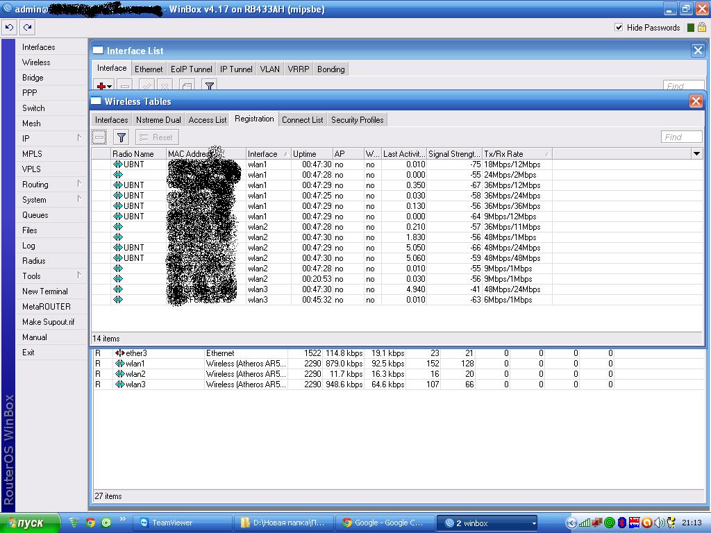

Интересует возможность установки МЕШ на 433 ротерборд, т.е. объединить три карты в меш. Для каких целей хочу использовать-Установить БС и назначить 1 сид на одном канале и на трех секторах. Когда подключать клиента то в его точку прописать сид а к какому сектору прицепится будет назначено автоматически.

А причем тут mesh? Это все решается объеденением всех интерфейсов в один бридж.
И прописыванием одинакого SSID на них. Только вот каналы надо поставить на каждой карточке разные. Если завести все на одном - карточки сами друг к другу подключаться и получится заворот трафика, чтобы такого не происходило надо добавить MAC-адреса всех карточкек в блокировочный Connect List.
Перед экспериментом хочу еще спросить как по стабильности такая схема будет работать?
Как повезет. Клиент будет подключаться к АР с самым сильным сигналом, если он будет видеть несколько АР может скакать между ними что скажется на работе.
