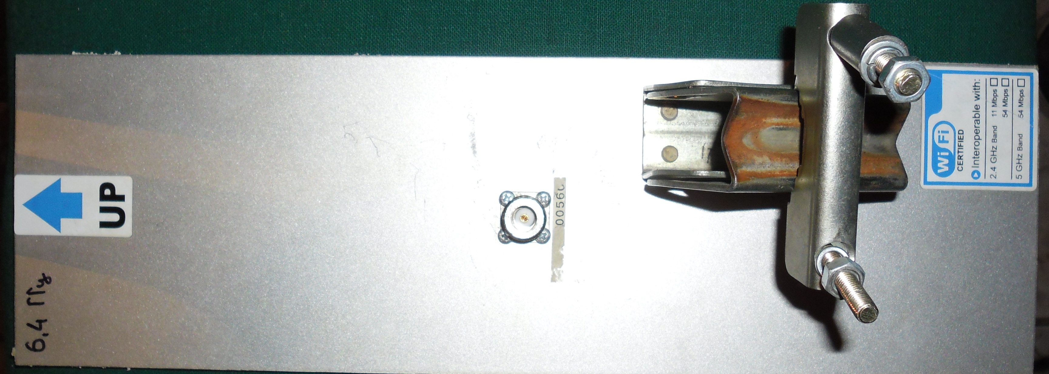

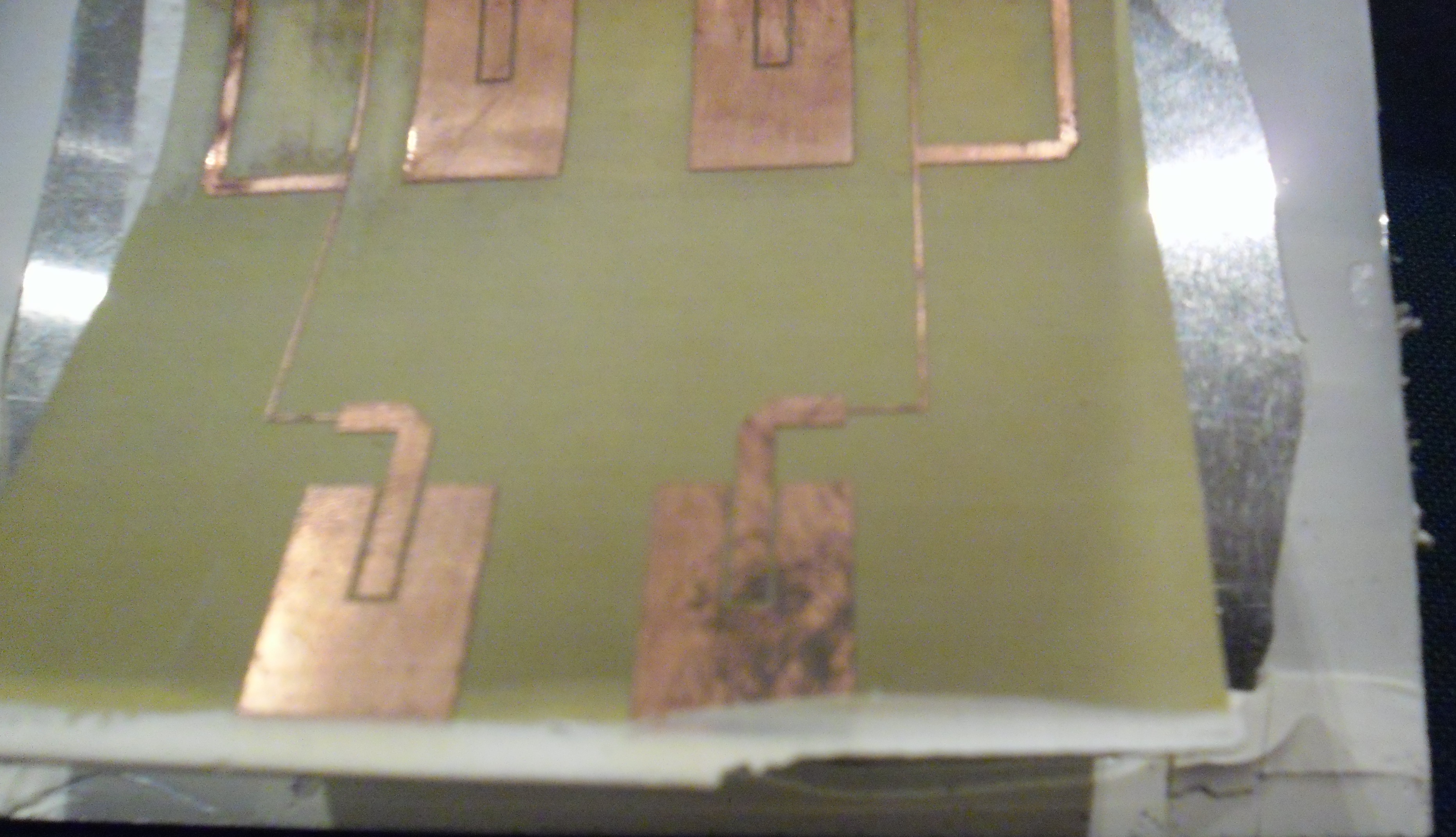

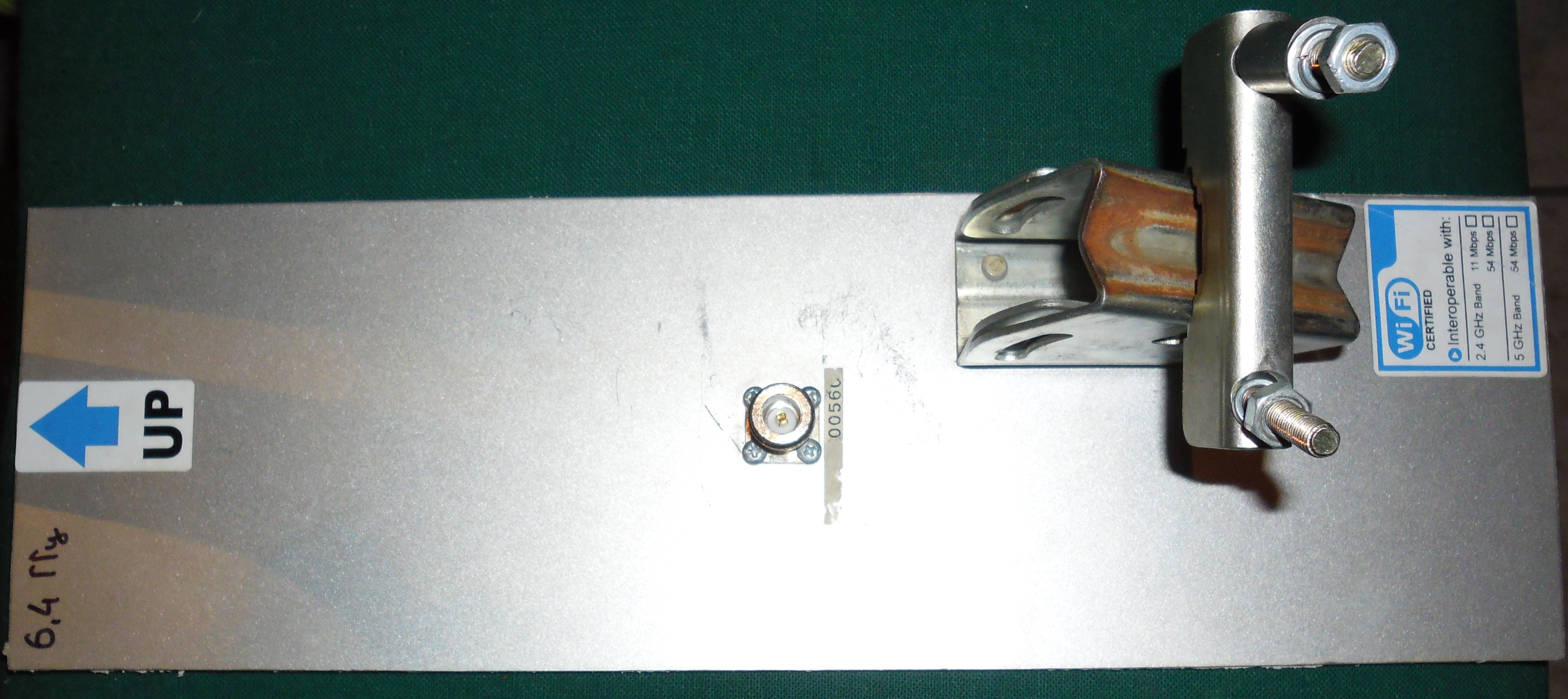

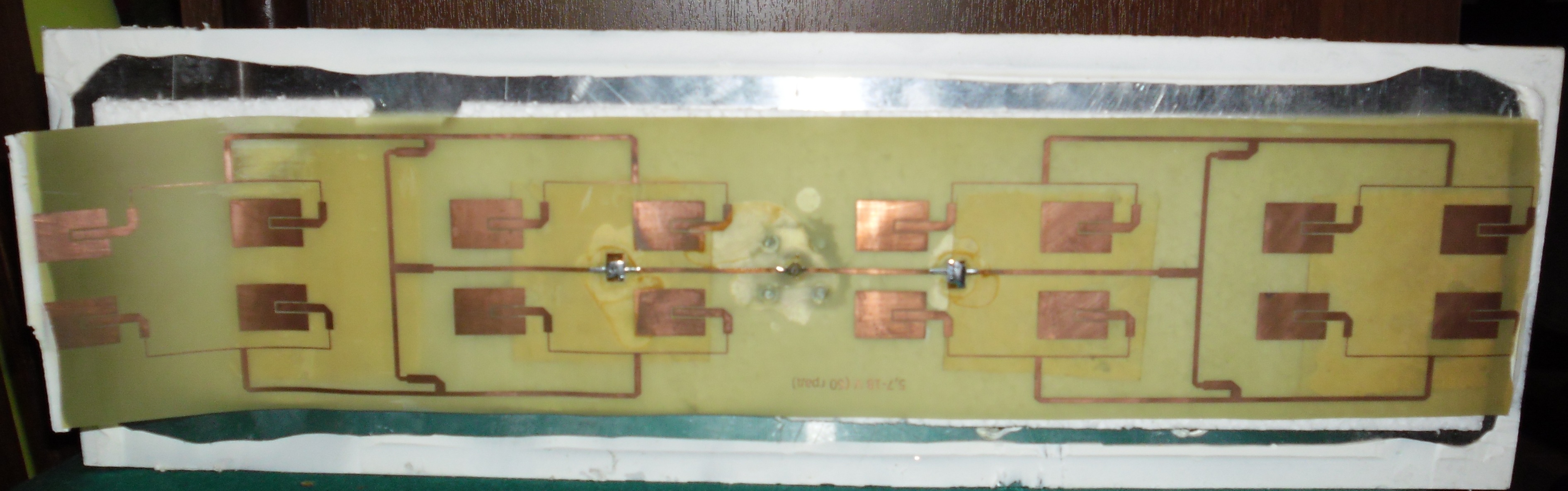

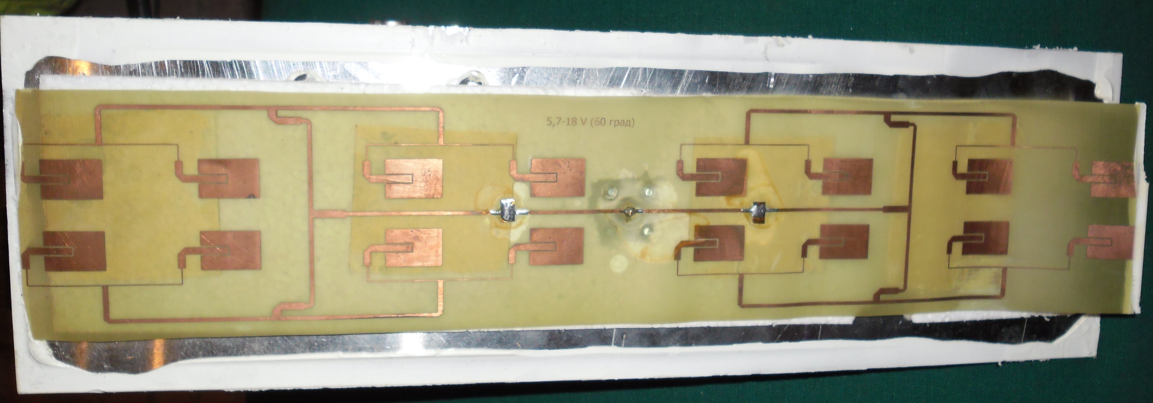

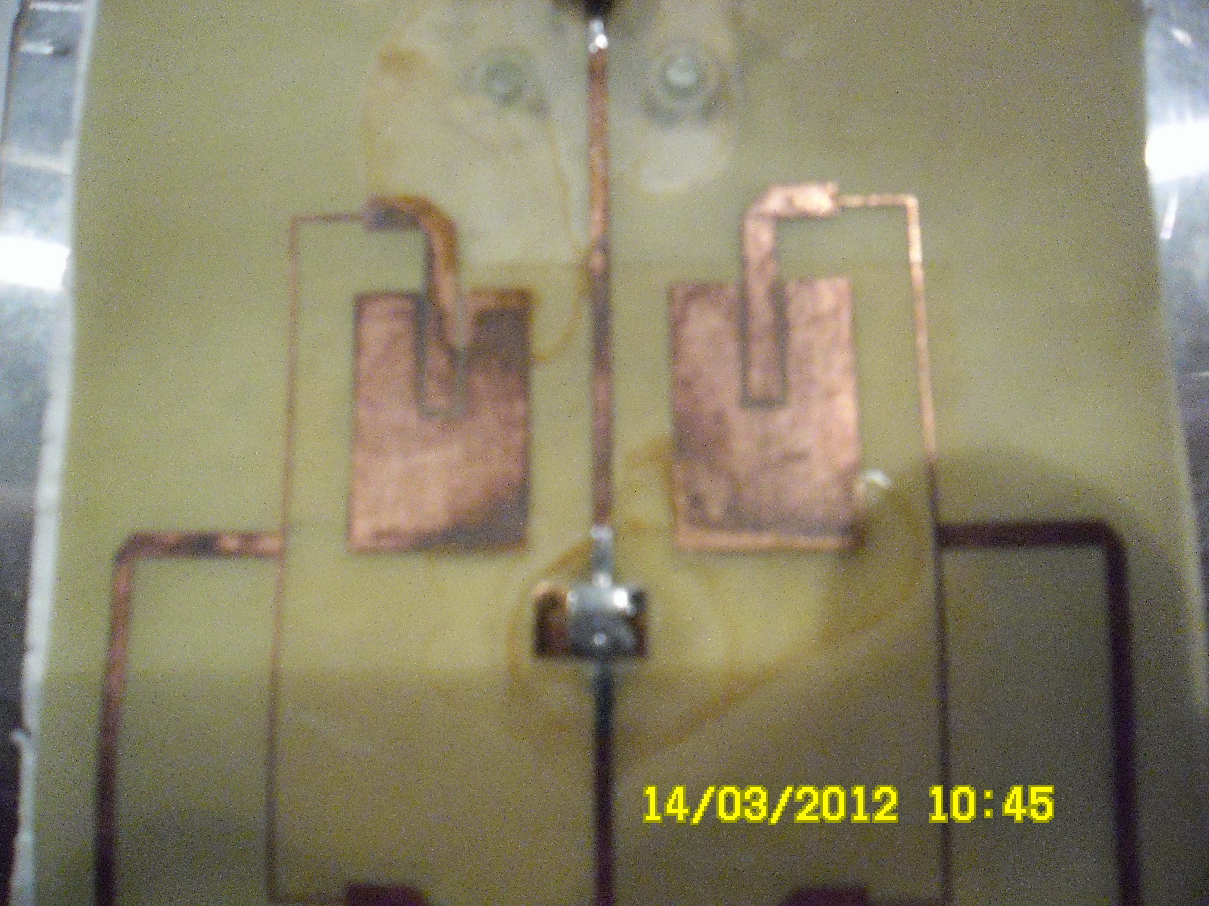

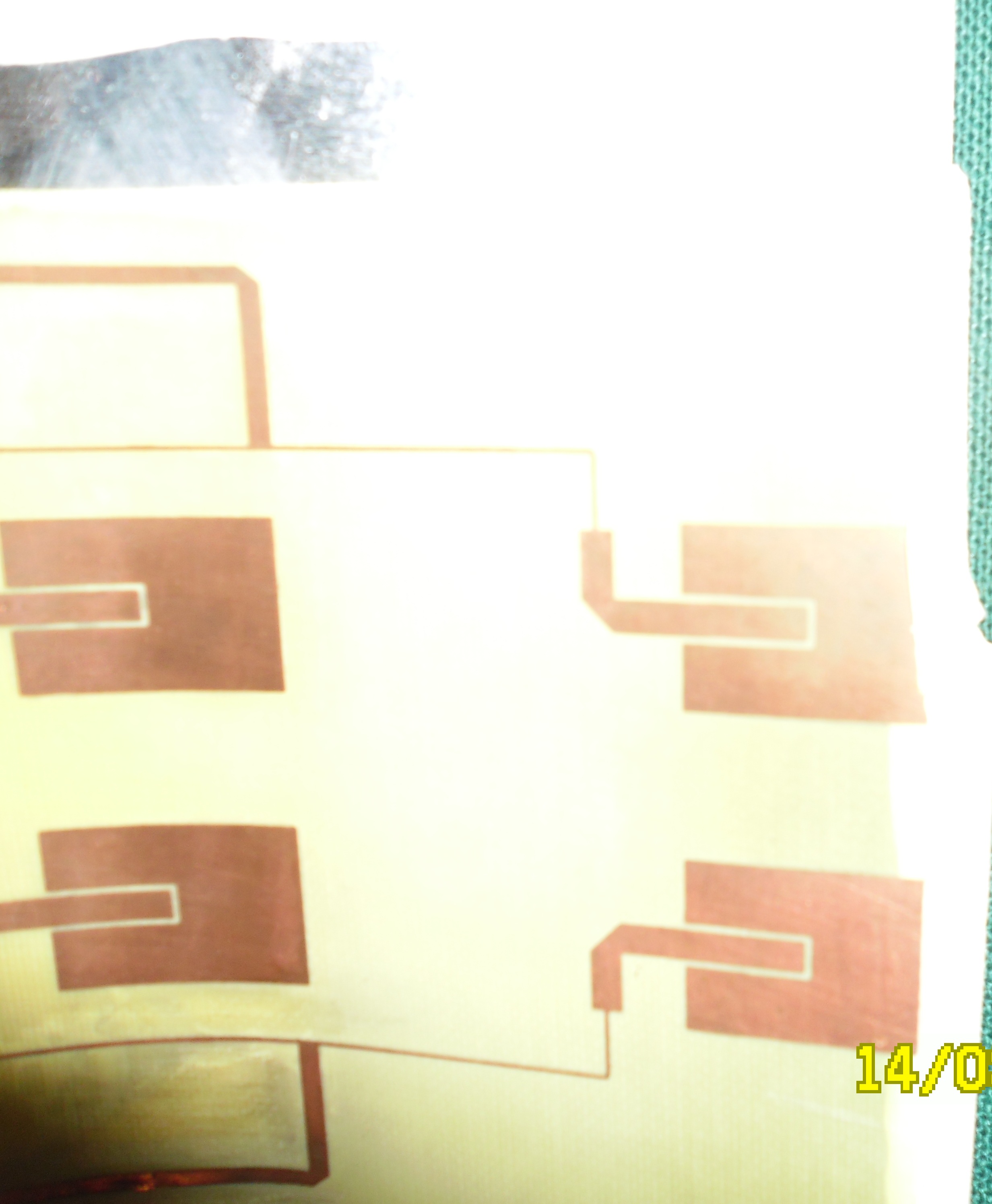

Сняли антенну год назад с высоты 54 по причине снижения уровней и помех от нее на соседнюю БС. Год она пролежала на складе, решил вскрыть и посмотреть что же делается в ней. Изначально антенна числилась как 15V90, при вскрытии на плате обнаружилась маркировка 18V60 (внезапно). На плате антенны видны следы воды, антенна сделала мягко говоря не очень т.к. вверху и внизу антенны плата деректора прилегает вплотную к рефлектору, а в остальных местах с помощью тонкого пенопласта сделано точно расстояние между директором и землей. Хочу попробовать отмыть плату, покрыть цапон лаком и возможные места проникновения влаги залить автомобильным герметиком. Кто что скажет?

Края загнули вероятно по двум причинам - или по халатности, или для того, чтобы немного ширину луча в вертикальной плоскости расширить. Если ее отмыть, покрыть лаком и собрать на белый герметик еще не один год прослужит=)
лак, клей, смывка уже преоборетены.
