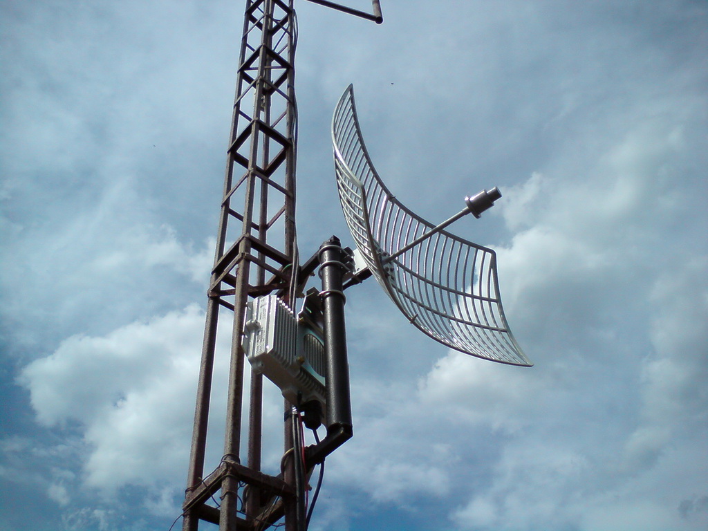

1. Сварите из профиля 20х20мм пространственную решетку высотой 3 метра квадратного сечения размером 30х30см или 50х50см, сверху внее вставьте такую же, только из профиля 15х15мм. Подниматься на верх можно будет как снаружи, так и внутри конструкции - тогда можно будет на верху прижиматься спиной к металлоконструкциям и использовать 2 руки для монтажа радиоустройств.
Для того, чтобы закрепить ее на водонапорной башне, сварите разгрузочную раму и прикрепите ее болтами или с помоью сварки к самой башне так, чтобы можно было открывать технологический люк для обслуживания датчика уровня.
Обойдется такая конструкция около 30-40 тыс. В ее плюсах высокая нагрузочная способность постоянная до 100-150кг, не раскачивается.

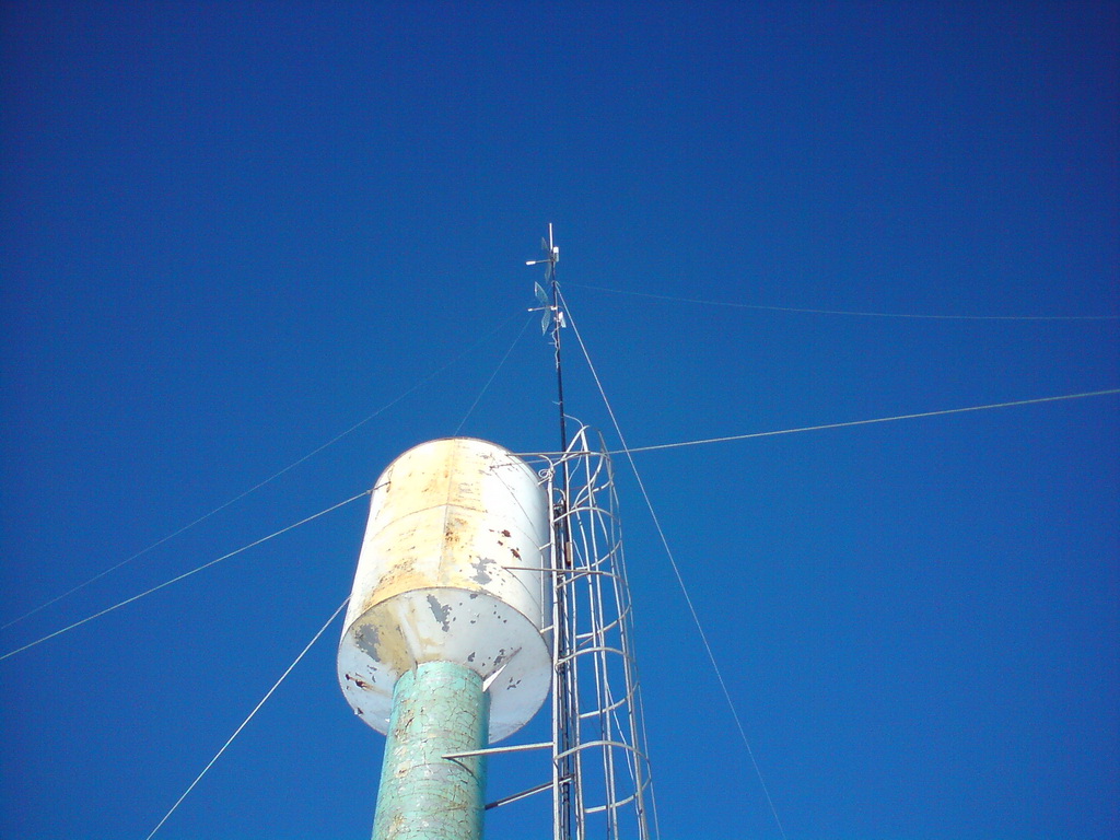

2. Можно поставить телескопическую выдвижную мачту 9-12 метров из металлических труб разного диаметра. Продается там же где и спутниковые антенны, стоит около 3000р. Но для нее надо изготавливать растяжки, т.к. раскачиваться будет. Крепить к водонапорной башне с помощью хомутов к лестнице, или сваркой.
Стоимость такого решения около 6-7 тыс. Нагрузочная способность постоянная до 10-15кг, раскачивается в не больших пределах.

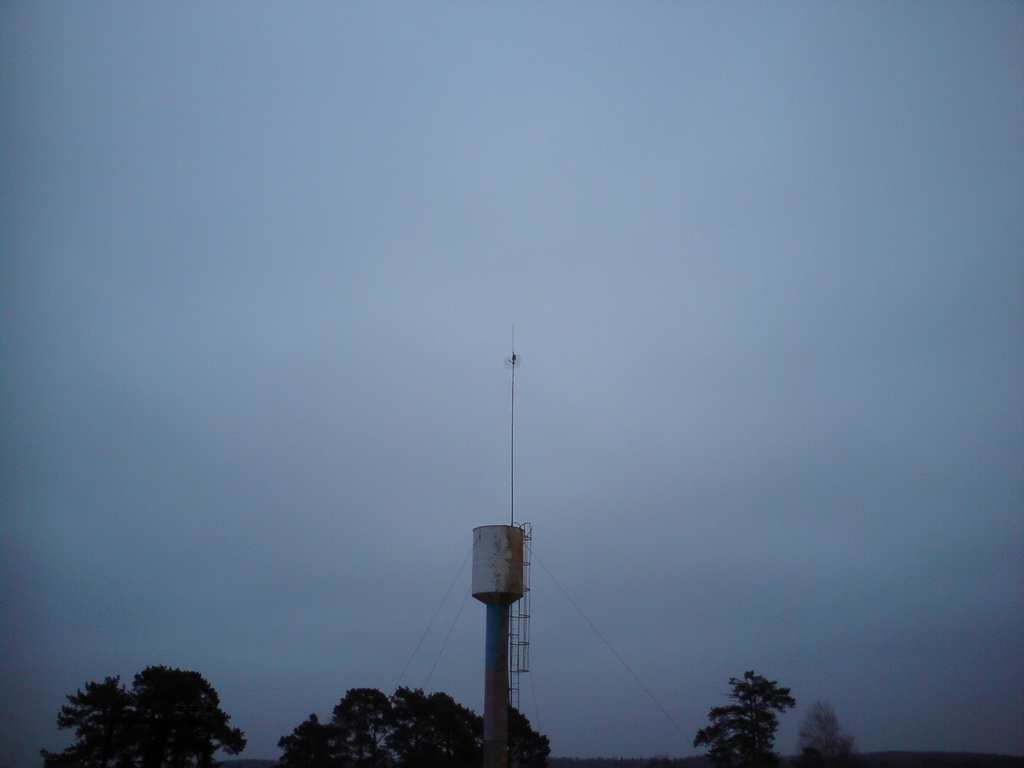

3. Так же можно просто к стойкам из профиля 20х20мм нижний ярус и 15х15мм верхний ярус приварить распорки и не городить пространственную решетку, сечение сделать 12х12см, чтобы носок ботинка нормально вставал на распорки для удобного подъема на верх. Половинки просто вставляются друг в друга и фиксируются болтами.
Стоимость такого решения около 15 тыс. Нагрузочная способность постоянная до 30-40кг, выдерживает нормально вес человека, монтажник может без опаски подниматься на верх для обслуживания, раскачивается в не больших пределах если нет растяжек, с растяжками почти не раскачивается.
