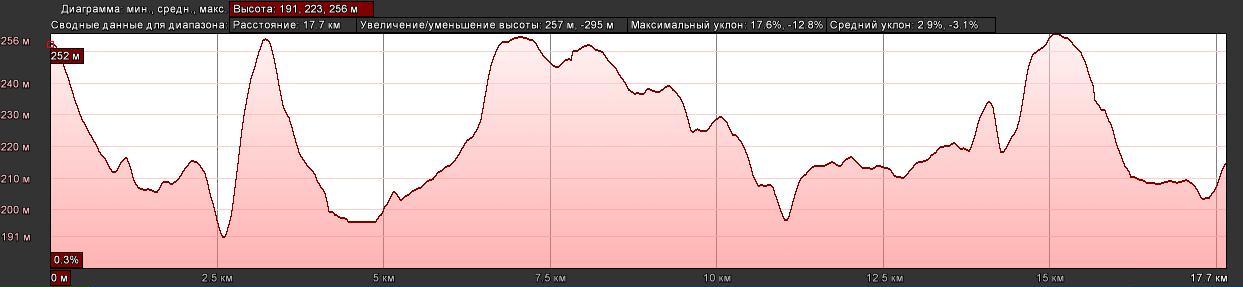

Yugral Posted March 12, 2012 Posted March 12, 2012 Добрый день! Помогите пожалуйста Существует радиолинк точка точка на расстоянии 18км. Сейчас стоит два комплекта Infinet R5000-Omt 6ГГц на 0,9-х офсетках. Разгоняется 45-50 Мбит дуплексом. В течение нескольких месяцев пробовали разные антнны, результат не улучшается. Infinet рекомендует поставить R5000-Omx с антеннами 36dBi, и при таком раскладе теоретически обещают 200Мбит полудуплексом. Отсюда видится два варианта: 1. Поискать такие антенны. Подскажите качественного производителя, может даже конкретного менеджера. 2. Менять оборудование и покупать нормальную РРЛ на гигабит... Тоже не знаем на какое оборудование смотреть. Необходимы либо в диапазоне 5,9-6,4, либо в общедоступном диапазоне, т.к. канал впоследствии будет сдаваться. Предполагаемый бюджет вместе с ЗИПом 1-1,5 млн. Из доп. условий: рядом сотовики с их релейками, РТК, релейка pasolink тоже скорее всего сотовиков. Прямую видимость между точками "на глаз" увидеть так и не удалось (точки размещения не яркие, сливаются с горизонтом), по профилю она есть (ниже профиль из Google Earth, высота точки слева около 40м, справа 75м). В своем диапазоне полосу частот можем выделить достаточно широкую. Вставить ник Quote

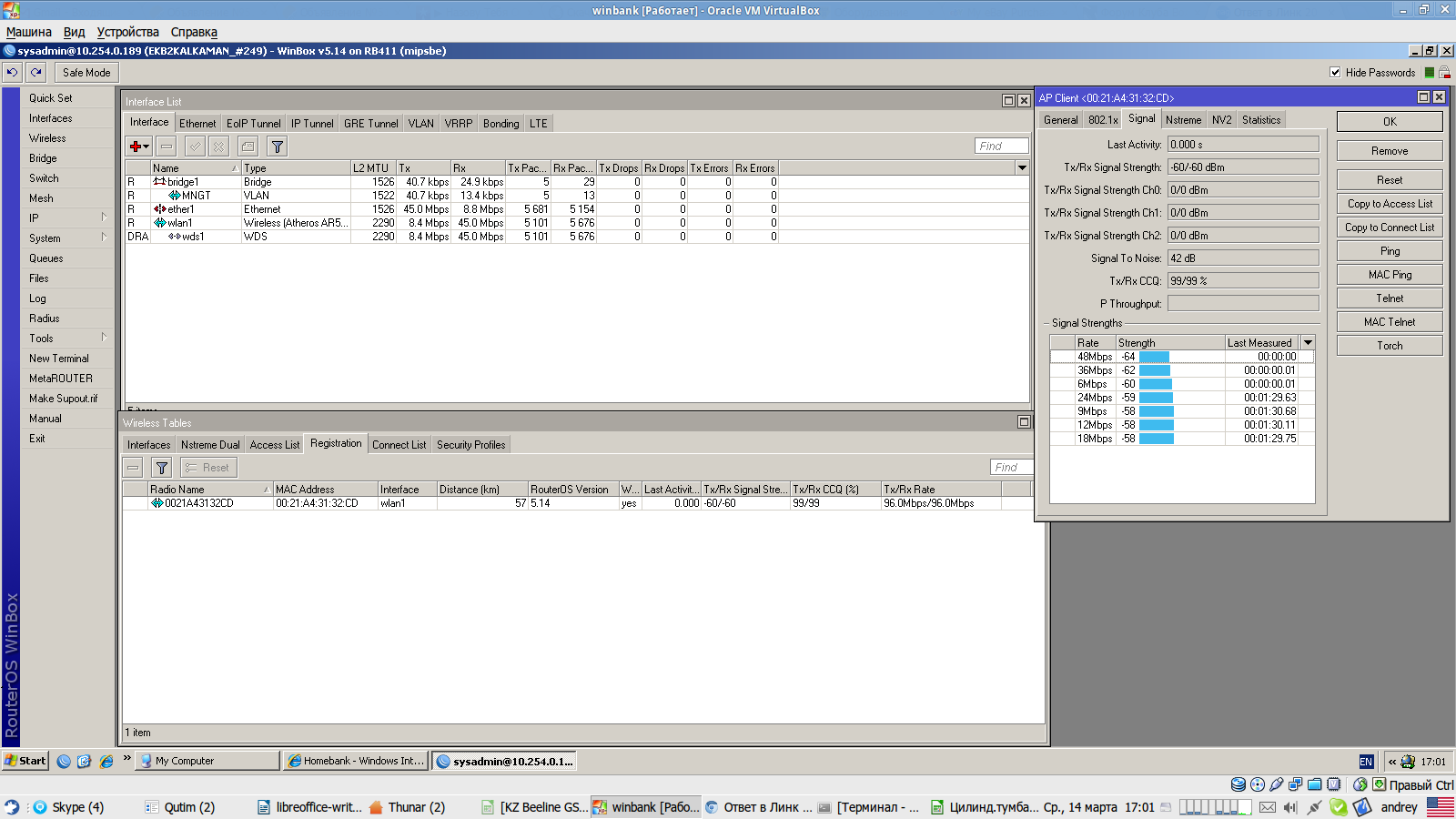

L-ZiX Posted March 12, 2012 Posted March 12, 2012 Это почему? Сейчас -58/-58 на 59км, карты 600мвт, 29дб джириус сисо, 40мгц, 96/96мбит, реально 60мбит халфа. Не уж-то моторола не продавит? Вставить ник Quote

L-ZiX Posted March 14, 2012 Posted March 14, 2012 Если -58 dBm дают 600 мвт карты на джирусе 29 dBi, то Моторола тоже даст сигналы не меньше и максимальную модуляцию ( там нужно dual pol антенны).Но у Вас очевидно ровная поверхность ( степь ) и очень высоко подняты антенны, раз такие сигналы на 60 км. Таки да, у нас с одной стороны 100м подвес, радиовышка, с другой 70м элеватор. И степь холмистая, но с чистой зоной френеля. Для верности скажу, что на мимовской антенне того же джириуса мы лучше чем -64 не получили. А в мимо вобще была беда, линк нихера не взлетел. Вставить ник Quote
L-ZiX Posted March 14, 2012 Posted March 14, 2012 А можно пожалуйста уточнить, что за карты,и что вы имели в виду под джириус СИСО? В смысле MIMO? Режим A или N? Трудно поверить, что на таком расстоянии, с такой антенной такие отличные показатели. Молодцы. Карты Dbii F50-Pro. SISO это в одной поляризации, MIMO это в нескольких. Режим А. Скрин в приложении. Вставить ник Quote
nur16 Posted March 14, 2012 Posted March 14, 2012 Карты Dbii F50-Pro. Почему именно эта карта? Другие пробовали? Вставить ник Quote
