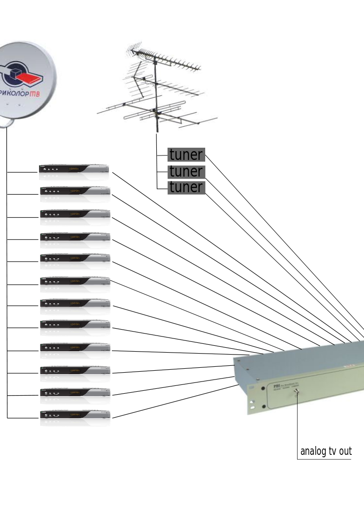

Как всегда начальство поставило цель. Нужно как можно дешевле развернуть ГС для 400 - 600 абонентов в мааленьком микрорайоне. Про легальность контента можно забыть. Вот и пришла мне на ум вот такая идея, правда незнаю будет работать или нет (а может чего-то упустил или еще чего). В общем берем одну тарелку триколор (т.к. у нее все каналы транслируются в левой круговой поляризации, да и места на крыше маловато под несколько тарелок) и от нее заводим кабеля в несколько ресиверов 30-40, а может и больше, каждый ресивер настраиваем на определенный канал. Выход с ресиверов запихиваем в сумматор тв сигнала, параллельно запихиваем в сумматор эфирные каналы с тв антенны (не хотелось бы ставить комп с кучей тв-тюнеров, может что-то другое посоветуете).

можно поподробнее что за модулятор? (желательно про внутренний и внешний)
Какие ресиверы использовать?
В триколор нужно будет платить как за один комплект или как за N-ное колл-во?
По качеству лишь бы абонентам в глаза не бросалась плохая картинка
P.S. Сильно не ругайте. Я в этом деле НовичеГ, по этому и пришел на форум за помощью
по ресиверам и оплате все понятно. Вот насчет модулятора не совсем понял. Его использовать вместо сумматора что-ли?
Получается модулятор еще и распределяет каналы по частотам?
Стандартный тв диапазон ~ 48 - 862 МГц, с каким шагом расставлять каналы для метрового и децеметрового диапазона? Всего ~ 60 каналов

Теперь технический вопрос, насколько знаю ресивер подает напряжение на головку (или я неправ), что нужно ставить между головкой приемной и приемниками (ресиверами)?

ставить нужно головы на максимальное кол-во выходов, если их не (выходов) не хватает, то ставить делители
"другие платные операторы" -можно одну карту и делать внутр шару между ресиверами. например GI2126

через свич, тюнера имеют ethernet

все таки решил строить голову на PBI, так как получается компактнее. модульнее и обходиться дешевле чем, ресивер + модулятор + сумматор

Кардшаринг в обычном понимании на pbi сделать не получится, так как на pbi нет эмуляторов. Можно попробовать сделать эмуляторы кард, когда-то в сети видел такое, но по моему, это будет сплошной гемор. Глюки от PBI соединяся с глюками кард эмулятора и будет полный... В общем не стоит тк деать. Лучше купите проф. кам модули и с радуги берите по транспондерно, по 8 каналов 6 карт ~= 40 каналов(+/-)

Вариант для нищебродов:
1. Принять на бытовые ресиверы
2. Подать на модуляторы
3. С модуляторов на сумматор
4. С сумматора на оптический передатчик
