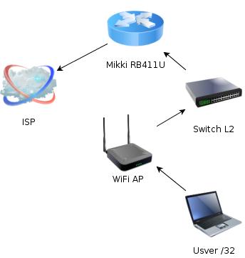

Здравствуйте, возникла ситуация:
Необходимо изолировать клиентов из /24 подсети на Mikrotik Router. Сделал так:
/ip dhcp-server network
add address=10.100.1.0/24 dns-server=10.100.1.1 gateway=10.100.1.1 netmask=32 ntp-server=10.100.1.1
/ip firewall filter
add action=drop chain=forward comment="Isolate clients" dst-address-list=customers src-address-list=customers
/ip firewall address-list
add address=10.100.1.0/24 list=customers
add address=10.100.2.0/24 list=customers
Ключевой момент: netmask=32. Т.е. клиент получает 10.100.1.240/32 gate 10.100.1.1 и радуется. На винде работает.
А проблема с Мобильным Andrюшей, в упор не хочет через гейт работать.
И тут вопрос, изолировать как-то иначе, или забить на мобильные девайсы, но в дальнейшем будут претензии.
Спасибо за помощь!
PS: Для наглядноси схема ниже.

port-security на L2 свиче - на всех портах кроме аплинка, влан на этот свич...
а на wifi если RB работает, то тоже фича была изоляции юзеров. вариант с /32 маской интересный ))
Ну там скорее не порт сесурити а ACL extendet. Это хорошо в данном случае C2950 есть, PVLAN для L2 изоляции, а вот для L3 и сделал /32.
Просто криво будет вешать acl на каждый порт для подобной фильтрации.
В данном случае вроде как всё хорошо, кроме момента с мобильным девайсом, и тестить дома не на чем больше )=
