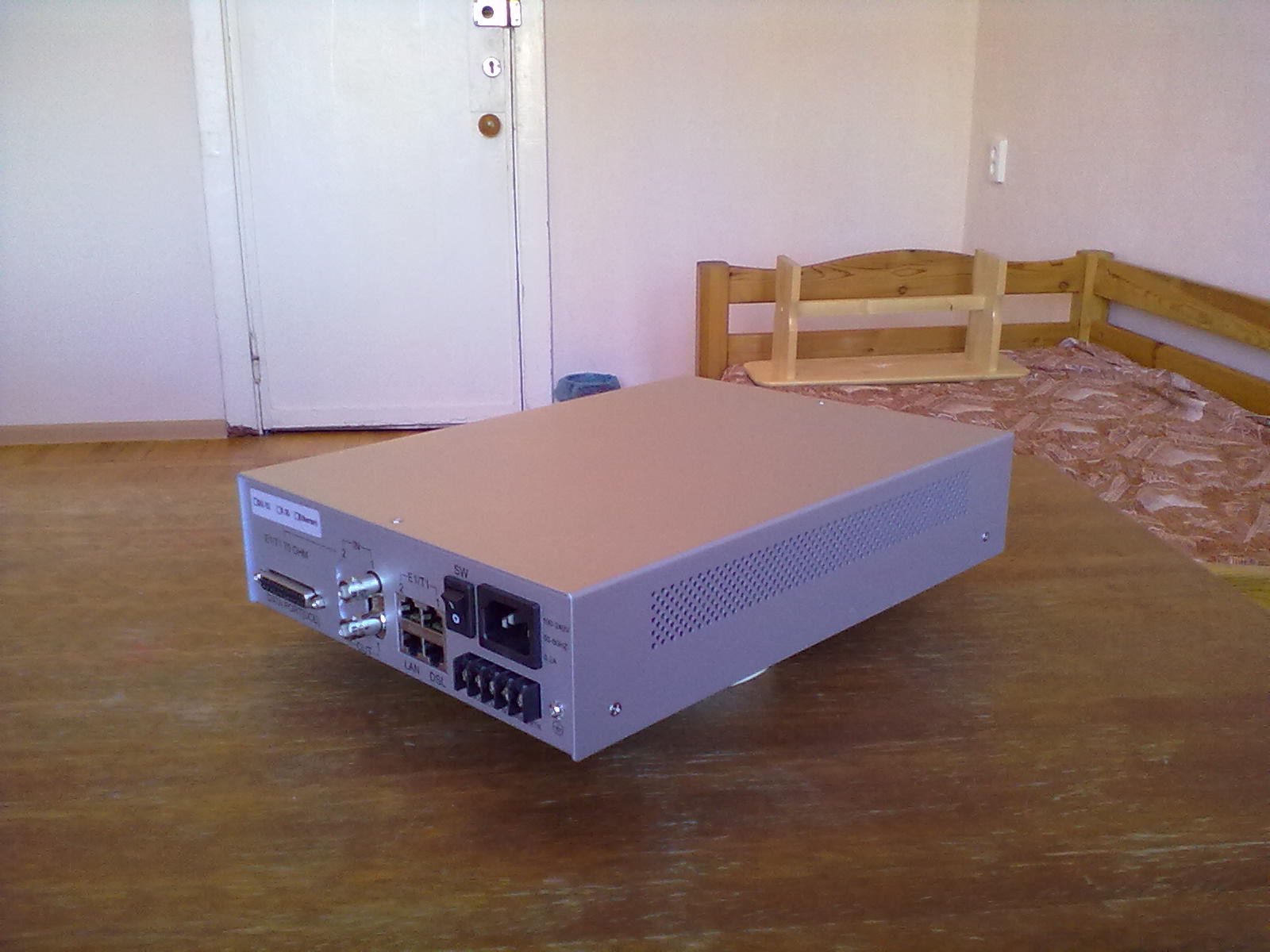

Продам новый Laufnet MultiRate-2300 - G.SHDSL модем
2500 руб. или дешевле :-))
