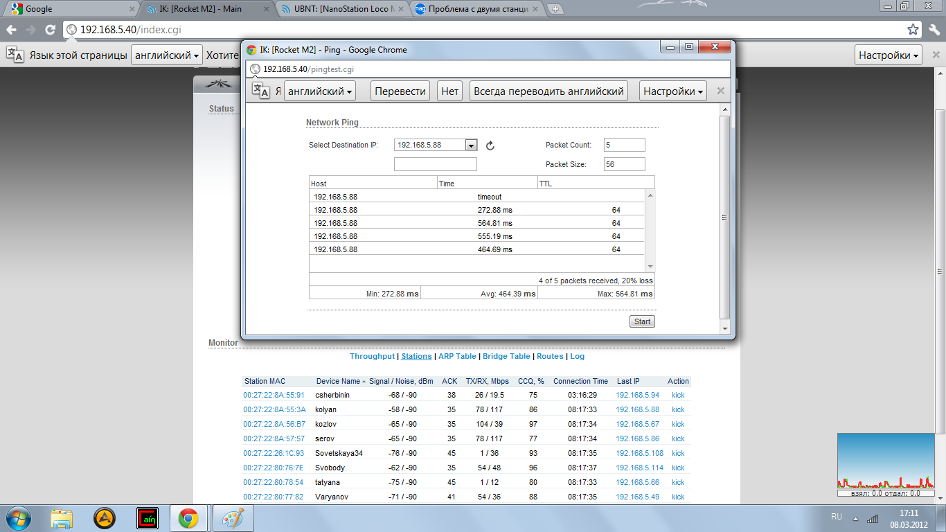

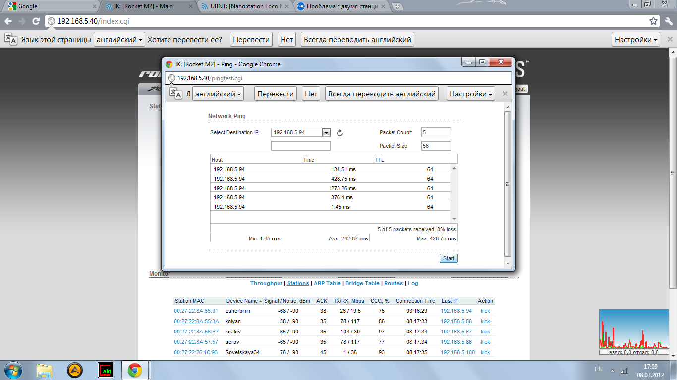

При беспроводном соединении между клиентом и БС большие пинги. Клиенты NS loco M2 и просто loco. Месяц назад проблема появилась на одной из станций. Думал на помехи, неправильную установку, блок питания, настройки. Перепробовал все. Временами работает отлично, но большую часть времени огромные пинги и таймауты. Причем со стороны клиентов пинг проходит, а со стороны станции на клиента таймауты, хотя интернет маломальский есть. Сегодня также себя повела вторая станция, с которой раньше никогда проблем не было. Новых клиентов не появилось, настройки и местоположение не менялось. Помехи отсутствуют. Пинги прыгают и разные - в основном за 300-таймаут. От БС до клиента ноутбука таймаут, хотя он за 10 метров от БС, до станций 300-900 мс. В чем может быть петрушка? Бракованные станции? Снег? 2 из 4-х работают отлично без нареканий. Между собой станции соединены мостами на 5 ГГц через комутаторы и все пинги идеальные по LAN а вот по WLAN проблемные. 5ГГц между собой пинги не более 2 мс.

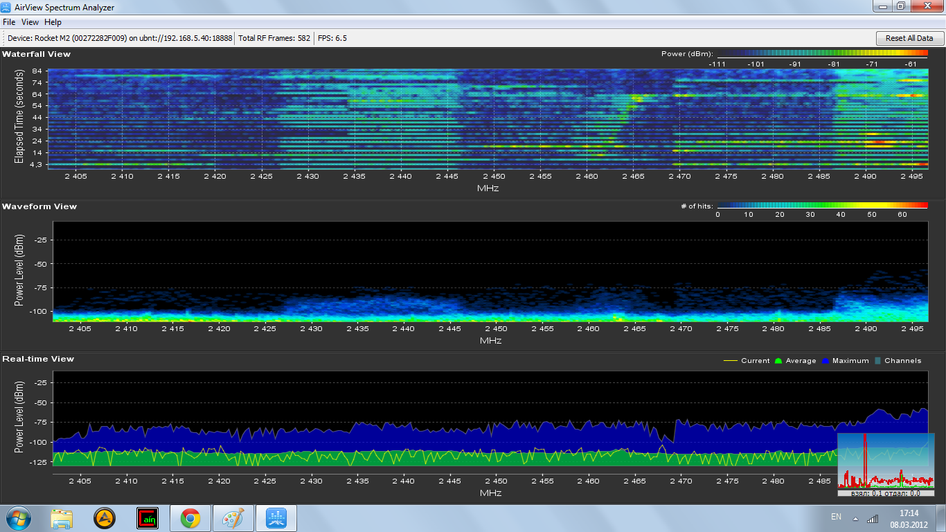

Просканируйте список сетей на базе, так же просканируйте на всех клиентах этой базы. Если увидите что хотя бы один клиент ловит в списке сети с уровнем сигнала хотя бы -80 какую-нито сеть близкую по частотам к вашей - он может создавать помехи.
На первой базе ловится одна сети с сигналом более -80, но она на 12 канале, а база на 1, клиенты ее не видят
На второй вообще все чисто
Проблема не исчезает на любом канале от 1 до 12. Минуту после переключения каналов станция работает как надо, затем опять возрастают пинги и таймуты.
post-68243-027197500 1331205791_thumb.png post-68243-052034700 1331205803_thumb.png post-68243-022097600 1331205812_thumb.png post-68243-017834500 1331205835_thumb.png

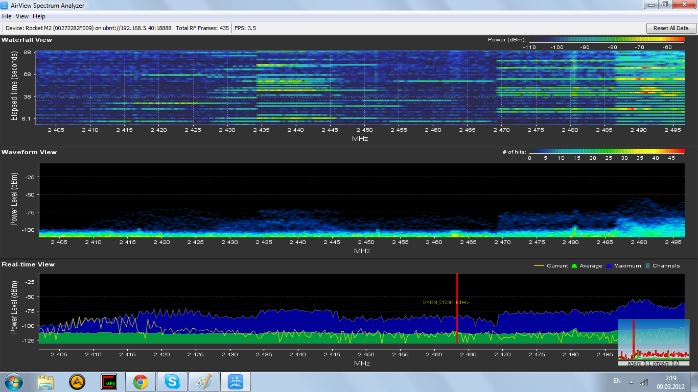

Специалисты оцените скрин. Может ли это быть устройство создающее помехи? Или это все в пределах нормы??
Edited by kashsash
У вас клиенты Sovetskaya и Tatiana имеют низкую скорость на передачу от базы к ним - когда эти клиенты начнут работать - упадет скорость со всей базы. Уменьшайте мощность на всех устройствах до 18дбм или ниже, ставьте полосу 20мгц, уменьшайте агрегацию на вкладке ADVANCED до значений 8 и 4000.
А то, что 2 минуты работает нормально после смены частоты - так не все клиенты еще начинают данные передавать, через 2 минуты передача данных у всех начинается с нова и в вашем канале начинаются проблемы.

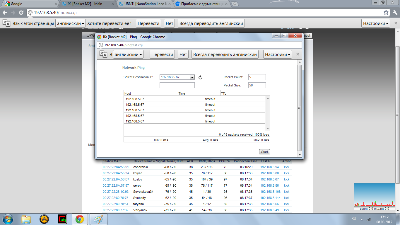

Еще один вопрос знатокам. Есть абонентская станция Loco M2. Сигнал отличный, но с БС не пингуется - одни таймауты. Расстояние до БС - 500м, видимость отличная Сегодня был у клиента, пробовал юстировать ее, т.к. разница в сигналах (видно на скриншоте) Юстировка не помогает. от Локо к БС тоже таймауты. Агрегация 8 8000. Что делать не знаю. Неужели брак? Остальные 9 станций работают отлично.
post-68243-059067800 1331477473_thumb.png post-68243-028166000 1331477522_thumb.png
