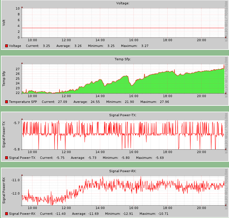

У меня снимаются показания с коммутатора.
D-Link с поддержкой DDM. Такая функция есть на 3627, в остальных моделях не смотрел.
Результат.

Оиды по длинку щас не подскажу, а вот по рубитечу держи.
Кусок с CollectD
<Data "std_dbm">
Type "signal_power"
Table false
Instance "TX"
Values "SNMPv2-SMI::enterprises.5205.2.35.1.9.4.2.1.15.10"
</Data>
<Data "std_dbm_1">
Type "signal_power"
Table false
Instance "RX"
Values "SNMPv2-SMI::enterprises.5205.2.35.1.9.4.2.1.16.10"
</Data>
<Data "SFP">
Type "temperature"
Table false
Instance ""
Values "SNMPv2-SMI::enterprises.5205.2.35.1.9.4.2.1.12.10"
</Data>
<Data "voltge">
Type "voltage"
Table false
Instance "volt"
Values "SNMPv2-SMI::enterprises.5205.2.35.1.9.4.2.1.13.10"
</Data>
