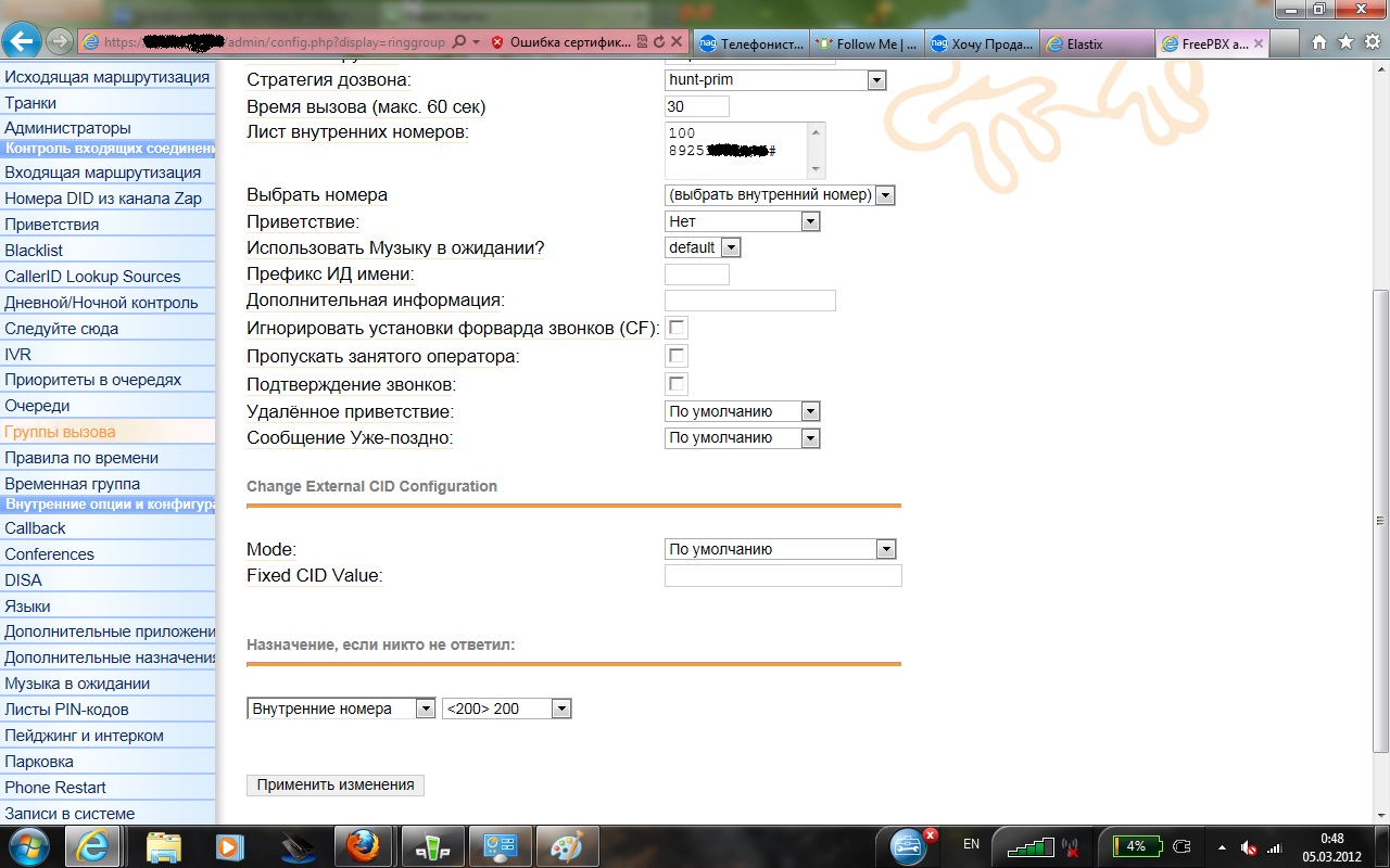

О Гуру, подскажите как сделать так, чтоб после 15 секунд вызована внутренний, переадресовывало на мобильный. Не в курсе?
Уже упарился... спасибо!
Добавляешь ринг-группу, ставишь тип hunt, выставляешь время после которого будет переход дальше по списку, в списке внутренний, потом мобильный.

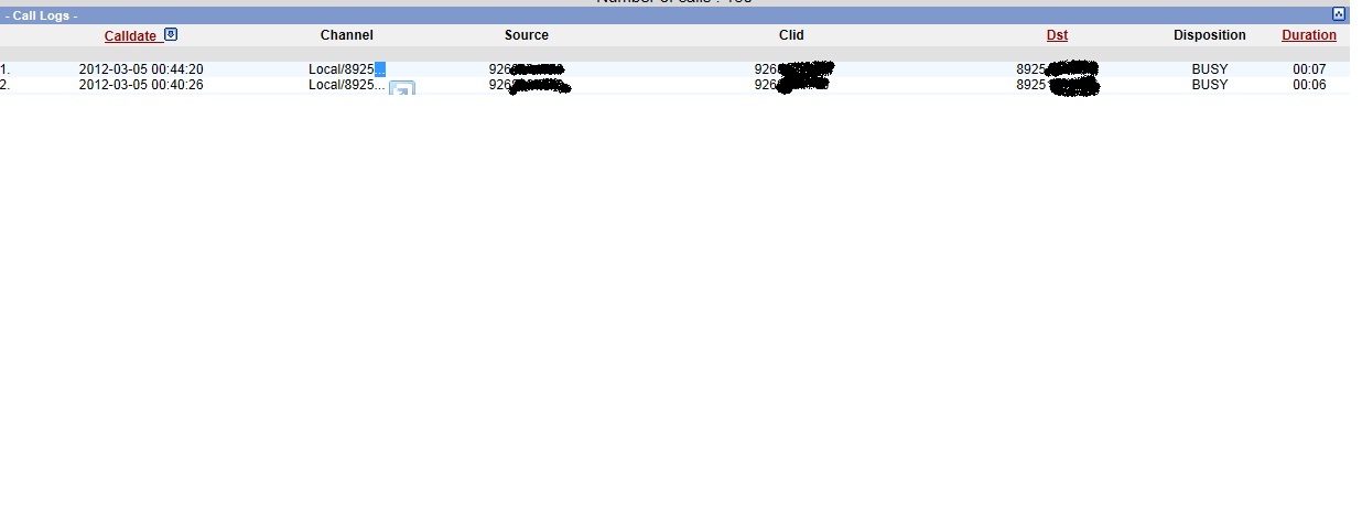

Сделал как Вы сказали, но есть некоторая проблемма. звонок уходит на мобилу, но там через 7 Bysu.

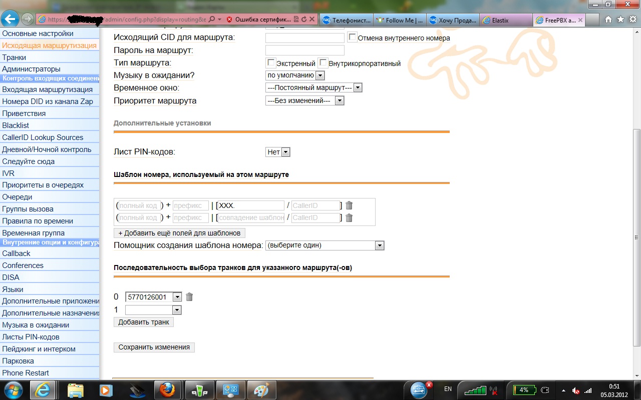

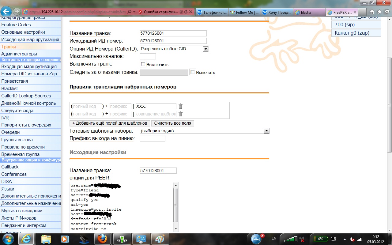

Настройки в приложениее, подскажите, уже 2 дня убил... а понять куда грести немогу....

Login_sbl,
для того, чтобы работало как вас надо, предназначена и используется услуга FollowMe.
Она есть у каждого абонента, настройки ее схожи с настройками HUNT-группы.
Если я правильно помню, мобильник в поле номеров надо начинать с _ (нижнее подчеркивание), так asterisk отличает внутренний номер от внешнего.

Проблема может быть в CallerID (CID), если транк цифровой, в followme передается CID вызывающего абонента, а не ваш CID. Провайдер может блокировать вызовы с чужими CID
