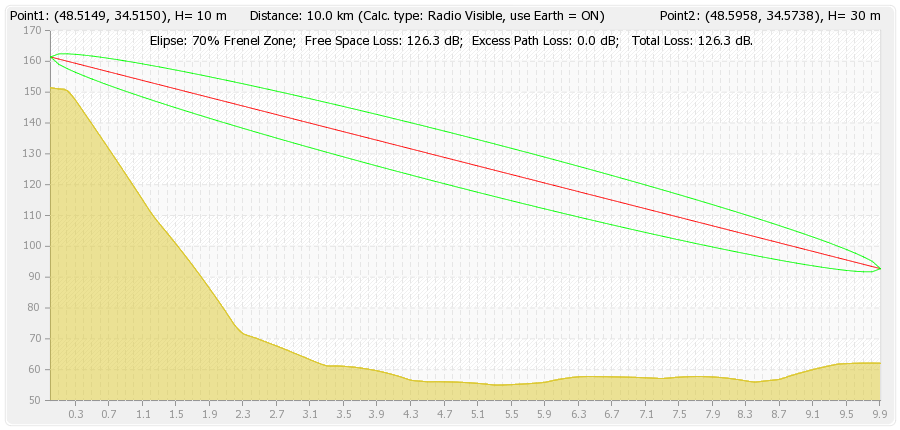

Rainbow Posted March 1, 2012 Posted March 1, 2012 (edited) Доброго времени суток! Прошу помощи специалистов. Прочитал, тему про "пионерский вай-фай", поюзал поиск, но конкретного ответа на вопрос не нашел, может плохо искал, врать не буду! Вопрос заключается в том, что нужен стабильный линк, расстояние 10км, прямая видимость есть, скорость в районе 10-15Мбит/c. Вы ответите что вариантов море,и я с вами соглашусь! Если бы не одно, но, нужен линк который будет максимально незаметным. Не создавая помех, "лицензистам" и не сильно светится в эфире. Прошу вас, посоветовать какое оборудование использовать лучше, в данной ситуации! Не хотелось использовать громоздкие оффсеты, и т.п. Задача. Линк 10-15Мбит/c. Внешний вид, не вызывающий внимание окружающих. Не создающий море помех, другим, то есть на маленькой мощности до (75-100мВт) склоняюсь к оборудование 5ГГц Буду рад любому совету! За раниее спасибо! ...ушел читать форум дальше. Edited March 1, 2012 by Rainbow Вставить ник Quote
Saab95 Posted March 1, 2012 Posted March 1, 2012 Доброго времени суток! Прошу помощи специалистов. Прочитал, тему про "пионерский вай-фай", поюзал поиск, но конкретного ответа на вопрос не нашел, может плохо искал, врать не буду! Вопрос заключается в том, что нужен стабильный линк, расстояние 10км, прямая видимость есть, скорость в районе 10-15Мбит/c. Вы ответите что вариантов море,и я с вами соглашусь! Если бы не одно, но, нужен линк который будет максимально незаметным. Не создавая помех, "лицензистам" и не сильно светится в эфире. Прошу вас, посоветовать какое оборудование использовать лучше, в данной ситуации! Не хотелось использовать громоздкие оффсеты, и т.п. Задача. Линк 10-15Мбит/c. Внешний вид, не вызывающий внимание окружающих. Не создающий море помех, другим, то есть на маленькой мощности до (75-100мВт) Буду рад любому совету! За раниее спасибо! ...ушел читать форум дальше. Ваши слова " Не хотелось использовать громоздкие оффсеты, и т.п." и "Не создающий море помех, другим, то есть на маленькой мощности до (75-100мВт)" вместе никак не стыкуются. У вас есть 3 варианта: 1.Дорогой. Использовать wimax 802.16d со встроенными панельными антеннами 23дб - самый экономный по спектру и малозаметный. Стоимость примерно около 60-80 тыс. 2.Средний. Использовать Jirous JRC-29DuplEX (комплект 2 шт.) + Mikrotik RouterBoard 411 + Mikrotik R52n-M. Стоимость примерно 30 тыс. 3.Дешевый. Использовать Sunparl SPDP-515810-SP + Mikrotik Groove 5Hn. Стоимость примерно 10 тыс. Так же можете рассмотреть вот такую антенну - ExtraLink Antena BOX5 23 dBi Вариант 1. может работать на очень маленькой мощности в узкой полосе никому особо не мешая, и ему мало кто может создать помехи. Стабильность на высоте. Вариант 2. так же может работать на очень маленькой мощности в полосе 10 или 20мгц. Но так как это все же вайфай может страдать от помех со стороны. Стабильность средняя. Вариант 3. может работать на средней мощности в полосе 10 или 20мгц. Вайфай, может страдать от помех со стороны. Стабильность низкая. Это все было в 5ггц. Можно сделать и в 2ггц, но там стабильности никакой, т.к. много других точек может работать на близких частотах. Там можно использовать примерно следующее - RF Elements Direct 24 + Mikrotik RouterBoard 411 + Mikrotik R52n-M. На все про все около 10-13 тыс. Стабильность ниже самой низкой, т.к. много помех. Линк можно засечь без проблем. Вставить ник Quote
