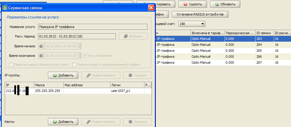

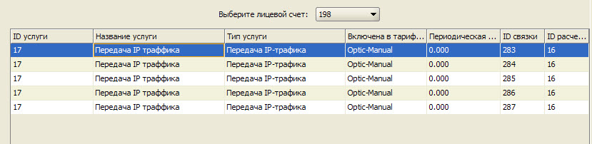

А у вас точно логины с адресами 212.6.7.14-16 относятся к разным сервисным связкам? Просто мне видится, что к связке 283 привязано 3 логина user1057_p3-p5.
Не сочтите за наглость, покажите еще скрин окна Сервисные связки->Передача трафика с id:283->Редактирование
Да, 5 сервисных связок, у каждой свой тариф и все такое.
Ну не мог же ошибиться блин.

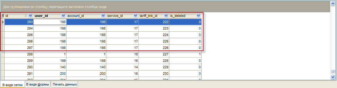

Дамс, думал решу задачу на раз два, и понял... засада...
в общем суть вот в чем:
есть данные в базе
ip_groups.ip_groups_id=300
ip_groups.uname=usertet02
под это дело надо выловить id тарифной связки.
хранится он account_tariff_link и дублируется в таблицу service_link.tariff_link_id.
в упор не пойму как перевязать это все вместе чтобы получить нужный id
