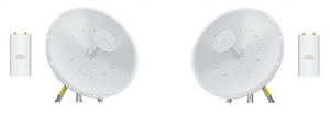

bigtasty Posted March 1, 2012 Posted March 1, 2012 Хочу провести интернет на дачу, прямая видимость есть.расстояние 5 км. http://r-com.ru/catalog.php?tovar_id=846 остановился на оборудовании Ubiquiti, помогите с выбором. Вставить ник Quote
SSD Posted March 1, 2012 Posted March 1, 2012 Хочу провести интернет на дачу, прямая видимость есть.расстояние 5 км. http://r-com.ru/catalog.php?tovar_id=846 остановился на оборудовании Ubiquiti, помогите с выбором. Два нанобридж М5-25 будет более чем достаточно. Вставить ник Quote
bigtasty Posted March 22, 2012 Author Posted March 22, 2012 Ну для уверенности думаю поставлю Rocket M5 с ан6тенами 33 дб. Обещают 120 мегабит. А вот что скажете по поводу разводки по Wi-Fi дома. Думаю вот эту точку применить www.ecb-9500.ru - Engenius ECB-9500 Вставить ник Quote
Saab95 Posted March 22, 2012 Posted March 22, 2012 Ну для уверенности думаю поставлю Rocket M5 с ан6тенами 33 дб. Обещают 120 мегабит. А вот что скажете по поводу разводки по Wi-Fi дома. Думаю вот эту точку применить www.ecb-9500.ru - Engenius ECB-9500 Для 5 километров такие антенны самое оно применять=) Дома в комнате поставьте микротик RB751 или любой wi-fi роутер за 700р. Вставить ник Quote
head Posted March 22, 2012 Posted March 22, 2012 Для 5 километров такие антенны самое оно применять=) А он таким оборудованием не пристрелит РЧЦ ? Вставить ник Quote
Saab95 Posted March 22, 2012 Posted March 22, 2012 Для 5 километров такие антенны самое оно применять=) А он таким оборудованием не пристрелит РЧЦ ? На счет пристрелит не знаю, но вот свести антенны будет небольшой проблемой, если в них на самом деле есть 33дби=) ведь расстояние маленькие, угол излучения маленький, нацеливать антенну нужно очень точно, чтобы попасть друг в друга. Это на больших расстояниях ширина излучения увеличивается, по этому и настраивать проще. Вставить ник Quote
NewUse Posted March 22, 2012 Posted March 22, 2012 Не выпендривайтесь, для такого расстояния НБМ5-22 будет достаточном Вставить ник Quote
Saab95 Posted March 23, 2012 Posted March 23, 2012 На 5 км даже М5 локо подойдет До такого все же не стоит опускаться. Антенна должна быть с таким коэффициентом усиления, чтобы при мощности 16-18дбм обеспечивалась связь на максимальных модуляциях. Для 5км надо иметь антенны с реальным усилением не менее 16дби, следовательно желательно брать антенны, на которых написано 18-24дби. Вот калькулятор - сами считайте - http://www.nporapira.ru/sections/4/articles/28 Уровни сигналов должны быть не ниже -75, но это без запаса на ухудшение погодных условий, на помехи и переотражения/замирания, лучше добиваться сигнала -65 по калькулятору. Вставить ник Quote
saaremaa Posted March 25, 2012 Posted March 25, 2012 Ну для уверенности думаю поставлю Rocket M5 с ан6тенами 33 дб. Обещают 120 мегабит. 120 не будет. Ethernet порт в M5 не умеет более 100 :) Вставить ник Quote
pandel Posted March 25, 2012 Posted March 25, 2012 Mikrotik Sextant получше будет? Вставить ник Quote
redkoder Posted March 26, 2012 Posted March 26, 2012 Нет. не лучше, Вам посоветовали бриджи, берите и не парьтесь ... Вставить ник Quote
