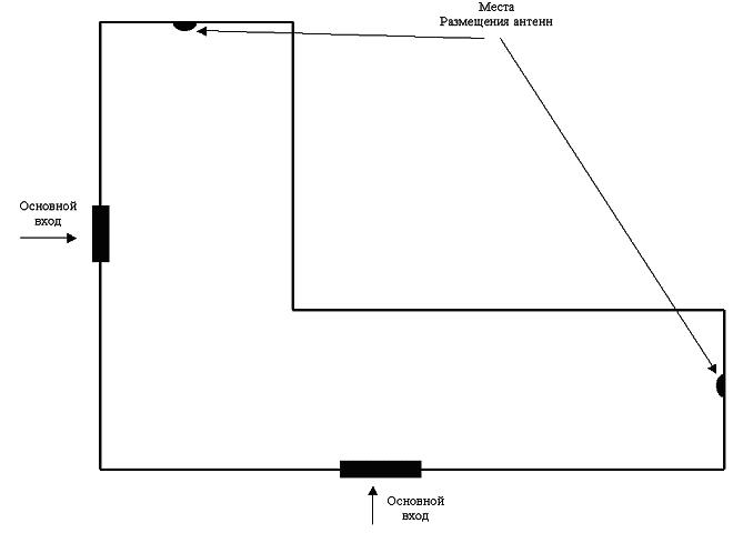

Поставили задачу: в торгово-развлекательном центре 3 этажа (очень большой площади)
обеспечить покрытие 2 G / 3 G сетью

Подсистему доступа предложено реализовать при помощи антенн распределенных по торговому залу
Вопрос где выбирать места установки антенн

Каждый этаж примерно по 10 000 кв. м.
Прилагаю примерны план 1 го этажа
с возможными местами размещения антенн
длина каждого крыла ок 150 м. ширина прим 30
Предположительно антенны будут катрина внутренние по 7 dB
Угол наклона отрицательный (вверх), но не сильно. Или нулевой, размещать так, чтобы ц.и.а. не облучал людей (3-7 м.) и всё будет нормально.
Антенны можно разместить (судя по картинке) правый верхний угол (плана) с направлением на вход и соответственно правый нижний угол (плана) на второй вход. А вообще можно одной антенной обойтись, на отраженку сработать...в левый нижний угол (плана) на центр здания.

По поводу мощности прикидывал, вроде 17-20 dBm достаточно, чтобы и народ не поджарить, и связью обеспечить
Коаксиалы, конечно длинные получаются.
Да чисто вопрос чайника, с оборудованием таким просто не работал:
1 антенна - 1 приемопередатчик, или можно разветвитель поставить

Тебе нужна двухдиапазонная антенна, с 4 "сосками". Не поставишь разветвитель.
