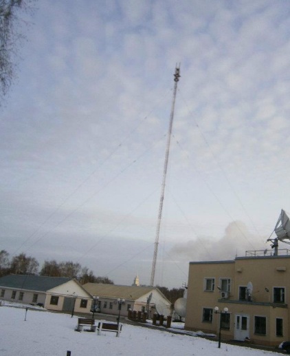

а вот такого плана мачта не подойдет? она вроде как подешевле 500к будет стоить...
Так у вашей фотки высота около 15 метров. И они вообще все на одно лицо - каркас из труб, лесенка и площадка, если нужно распорка=)

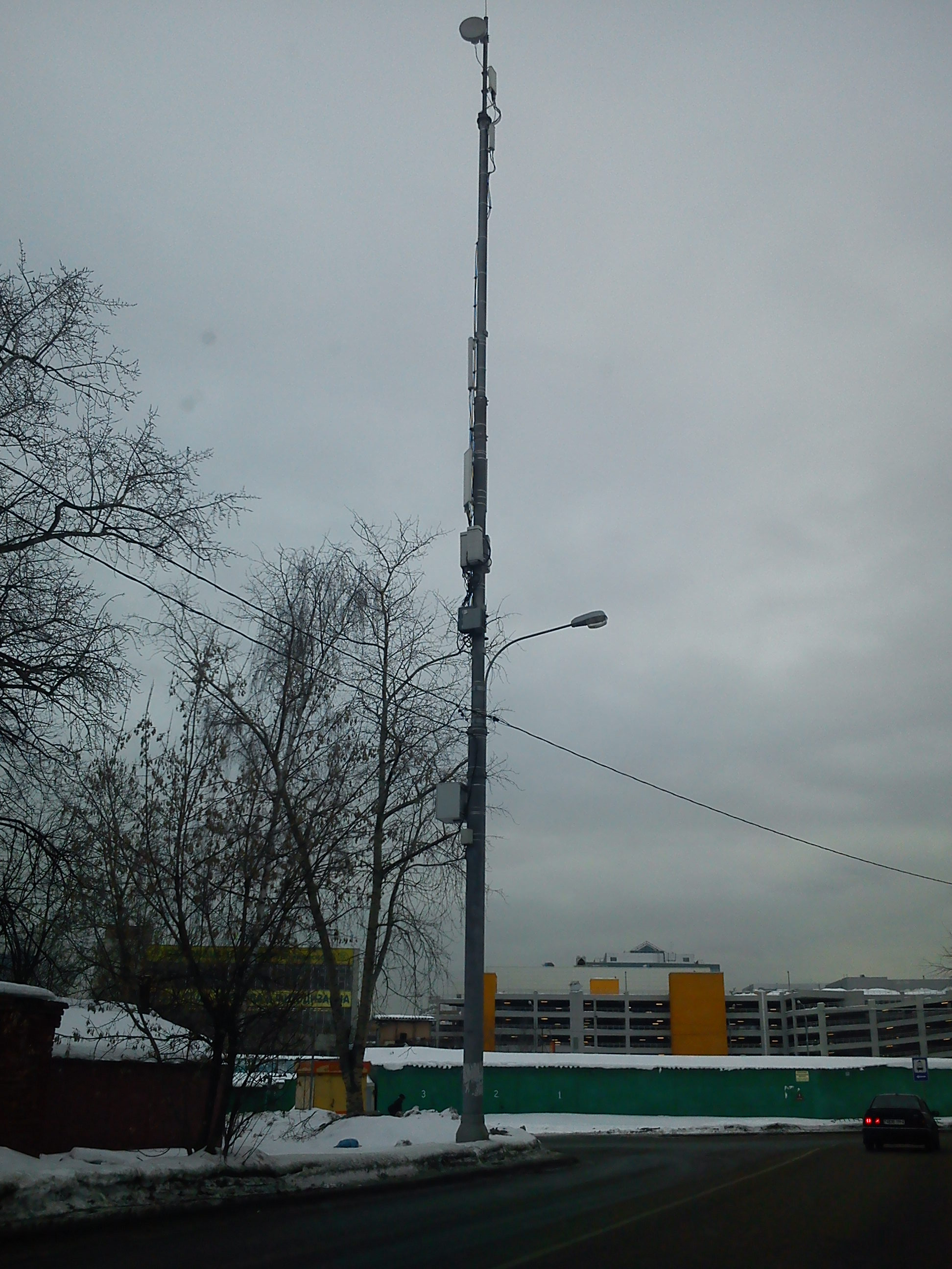

Вот например мачта без распорки:
Но ее макушка может немного раскачиваться, поэтому релейку на нее узконаправленную не поставить. В вашем случае это не важно.
Идеальный вариант, по моему. Разве такая конструкция стоит 500к?
Как я понимаю, раскачивание антенн WiMax на их работоспособности ни как не отражается?
Такая будет стоит около 350-400 тыс. На антенны базовых станций раскачивание никак отражаться не будет.

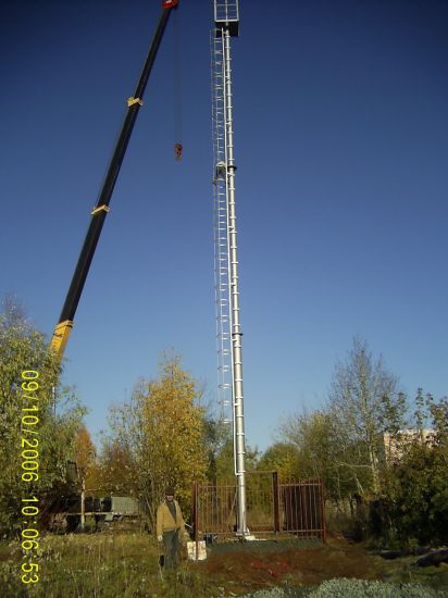

а по дороге на работу вот такую мачту видел, как мне показалось этот вариант еще более дешевый чем все остальные...
