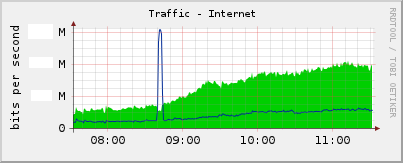

Есть роутер на CentOS 5, на котором выпускаем народ в Интернет (NAT).
С недавнего времени на нём завелся какой-то гад, который периодически (хаотично) вызывает громадный всплеск (практически во всю ширину аплинка) исходящего трафика.
Длится эта мерзость практически всегда около 3-х минут (см. рис.), может быть один раз в сутки, может два-три.
В это же время ровно на этот же период подскакивают pps и загрузка проца. Между "всплесками" никакого постоянства.. В логах машины ни единого намёка.. Генератором этой гадости явно является роутер, т.к. в моменты всплеска трафика и ппс на подключённых к нему NAS-ах наблюдается небольшой провал как исходящего, так и входящего трафика.
Соответственно появилось непреодолимое желание, узнать фамилию это гада (процесса). Вопрос - как реализовать попроще?

А при чём тут процесс? Может это просто кто-то прокачивает много трафика?
Сделайте небольшой костыль такого плана: если скорость превышает XXX Мбит/с, то запускаете tcpdump на 5 секунд или с помощью iptables сливаете весь трафик в ULOG. И поставьте такой скриптик в крон * * * * *
Почему именно процесс? Да потому-что если бы это был кто-то из пользователей, то на NAS-ах в этот момент был бы аналогичный рост, а там как раз наоборот - провал, причём очень незначительный. Ну как будьто на аплинке полка (собственно так оно и получается, только на исходящем трафе).
Напрямую в Интернет никто попасть не может, только через NAS-ы.
А если отслеживать по всплеску загрузки процессора и вылавливать топовый процесс? Непонятно только с помощью чего мониторить проц. и как ухватить именно всплеск загрузки..

Кстати, еще раз сделаю акцент на этот факт. Практически почти всегда всплеск имеет одну и ту же продолжительность - около 3 мин. И максимум практически всегда равен ширине аплинка.

P.S. Кстати, может я не на той "стороне" копаю? Аплинк, или коммутатор (DGS-3100), в который включен роутер, не могут являться "инициаторами" проблемы?

Вообще трафик бы снять, да глянуть, че там такое интересное прет. Трафик на порту коммутатора снять можно ? Там оно тоже есть ?
Да, на порту коммутатора, смотрящему непосредственно в аплинк, картина один в один. А вот насчет снять траф с порта пока проблематично - нет свободного порта, куда можно зеркалировать траф. Все забито под завязку.. :( Да и свободной машинки с гиговым портом, куда можно было бы сливать траф, пока тоже нет..

SWP | tot    11.7G | free   11.7G |               |              |              |              |              |               | vmcom 274.8M | vmlim  14.6G |
NET | transport    | tcpi       0 | tcpo       0  | udpi       8 | udpo       8 | tcpao      0 | tcppo      0 | tcprs      0  | tcpie      0 | udpip      0 |
NET | network      | ipi    87874 | ipo    32779  | ipfrw  32771 | deliv      8 |              |              |               | icmpi      0 | icmpo      0 |
NET | vlan10   70% | pcki   71124 | pcko   15230  | si  705 Mbps | so  133 Mbps | coll       0 | erri       0 | erro       0  | drpi       0 | drpo       0 |
NET | eth3     65% | pcki   80270 | pcko   36844  | si  654 Mbps | so  323 Mbps | coll       0 | erri       0 | erro       0  | drpi       0 | drpo       0 |
NET | vlan9    58% | pcki   16752 | pcko   59301  | si  134 Mbps | so  586 Mbps | coll       0 | erri       0 | erro       0  | drpi       0 | drpo       0 |
NET | eth2     56% | pcki   41399 | pcko   68040  | si  328 Mbps | so  560 Mbps | coll       0 | erri       0 | erro       0  | drpi       0 | drpo       0 |

Есть подозрение, что возникает петля на этих IP. Дело в том, что провом нам выделена /30 "опорная подсеть" и /23 маршрутизируемая подсеть.
Последняя порезана на несколько более мелких подсетей. /24 - для пользователей (выдается /32 по PPTP) и вторая /24 порезана на 4 части, в одну из которых и входят 3 NAT IP, назначенные на vlan10. /30 назначена на vlan9. Все IP из /23 выпускаем через шлюз на /30 (vlan9). Т.е. default gateway на роутере - IP прова из "опорной" подсети.
На роутере крутится quagga (zebra и ripd), "собирающая" маршруты с NAS-ов. Может здесь что-то "закольцовывается"?
P.S. Наверное все же придётся анализировать трафик, чтобы понять, что, откуда и куда ломится. Буду запускать сбор netflow на роутере.

Установил сбор netflow - ipt_netflow(сенсор)+flow-tools(коллектор), файлики пишутся, обрабатываю их в формате "unix_secs|doctets|srcaddr|dstaddr|srcport|dstport|prot" . Выглядит вот так
#:unix_secs,doctets,srcaddr,dstaddr,srcport,dstport,prot
1330672576,557,94.100.178.238,172.18.17.79,2041,1445,6
1330672576,93,172.18.13.253,46.237.39.71,40686,25161,17
1330672576,129,95.188.68.76,217.150.45.209,40254,35691,17
1330672576,120,195.191.79.13,172.18.10.237,61425,2389,6
1330672576,882,109.64.228.112,172.17.7.221,16178,62343,17
Теперь вопрос - вот ОНО случилось и... Как из нужного блока (выбираем по времени проблемы) вытащить мерзавца?
Ведь даже за 3-5 мин. при трафике в 500М эта табличка будет весьма солидного размера. И в ней вместе с "генератором проблемы" будет присутствовать и "легальный" трафик.
Как логичнее зацепиться за нужное? Группировать по srcaddr/doctets и смотреть по большому doctets за единицу времени?
Судя по man flow-tools, выловить IP с топовой загрузкой можно с помощью flow-report.
Но в нем столько опций... Хватит выкуривать на неделю.. :(
Может есть у кого готовый примерчик?

Да уже засёк.. Вычислить удалось только машину источник и IP получателя. Полтора Гб udp за 3-5 мин. "Спамит" мой же сервак.. :(
А вот чтО конкретно запускает этот "генератор", вычислить пока не могу. На машине два сайта, почта и несколько закрытых в Мир локальных гейм-серверов.
Более подозреваю все же web, т.к. в январе этого года из-за "дыры" в коде, на один из сайтов залили нехилый эксплойт, который по утверждению Cyveillance SecFraud, ломился на один из банков ЮАР. Ну и в atop-е во время "слива" вверху висит httpd.
Левый код, который был явно виден, я удалил, "дыру" убрал, но возможно все же что-то осталось.
Что примечательно - слив идет только по udp и адреса получателей между перерывами разные. Т.е. например, два дня подряд льется на один IP, далее пауза два-три дня, в следующий раз другой IP.
Пока тупо удалил этот сайт, "сторожа" оставил, жду результатов..
Ос на вебе какая ? Зарежте фаерволом пользователю от которого ходит httpd udp совсем, если оно умеет по пользователям. ну и искать запросы сразу ПЕРЕД началом проблемы в логах. Пускач должен же быть...
