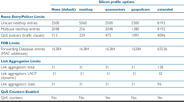

поэтому в даташите и написано до 16К МАС. В зависимости от того какие МАС, насколько они последовательны, ограничение может наступить и на 12К.
Новые модули 10G XEM (XEM-2Xx)поддерживают до 64К МАС когда только они вставлены в шасси и включен режим extended на прошивке 542, которая официально должна появится в марте. Новые модули XEM-12 также будут уметь 64K MAC
