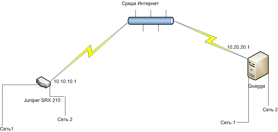

kriks Posted February 25, 2012 Posted February 25, 2012 (edited) Парни, помогите. Стоит такая задача. С одной стороный есть Juniper SRX 210 на нем BGP (IP Juniper 10.10.10.1) С другой стороны сервер с Quagga BGP (IP Сервера 10.20.20.1) Как их подружить меж собой? Если у кого есть подобная связка, поделитесь куском конфига, куда хоть ковырять? Спасибо. Пытался настроять вот по этим статьям: http://subnets.ru/blog/?p=19 http://subnets.ru/blog/?p=29 Итог: krik@junos.gw> show bgp neighborPeer: 10.20.20.254 AS 100 Local: unspecified AS 200 Type: External State: Idle Flags: <PeerInterfaceError ImportEval> Last State: NoState Last Event: NoEvent Last Error: None Options: <Preference AdvertiseInactive Damping PeerAS Refresh> Options: <AdvertisePeerAs> Holdtime: 90 Preference: 170 Number of flaps: 0 Edited February 26, 2012 by kriks Вставить ник Quote
triam Posted February 26, 2012 Posted February 26, 2012 Ну а схему сети? В общем если вы хотите сделать ibgp, то вам надо сначала сделать так чтобы на SRX был маршрут к 10.20.20.1 и на кваге был обратный маршрут. Если вы делаете ebgp (судя по выводу с srx ) то нужно чтобы был прямой линк или тунель между srx'ом и квагой. Либо используйте опцию Multihop http://www.juniper.net/techpubs/software/junos/junos74/swconfig74-routing/html/bgp-config33.html Вставить ник Quote
triam Posted February 26, 2012 Posted February 26, 2012 Вообще это плохой тон использовать ebgp multihop. А почему номера AS разные? Вставить ник Quote
kriks Posted February 26, 2012 Author Posted February 26, 2012 Вообще это плохой тон использовать ebgp multihop. А почему номера AS разные? Ну я так понемаю у Джунипера свой AS номер (200) А у Квагги свой (100) Когда сервер и Джунипер в одной сети, все работает без проблем, а вот когда удаленны друх от друга, нет. Сейчас ковыряю мультихоп. Вставить ник Quote
triam Posted February 26, 2012 Posted February 26, 2012 Show route Show config protocols bgp Покажите Вставить ник Quote
kriks Posted February 26, 2012 Author Posted February 26, 2012 Все, спасибо. Получилось krik@junos.gw> show bgp neighborPeer: 10.20.20.1+46678 AS 100 Local: 10.10.10.1+179 AS 200 Type: External State: Established Flags: <Sync> Last State: OpenConfirm Last Event: RecvKeepAlive Last Error: Hold Timer Expired Error Options: <Multihop NoNextHopChange Preference AdvertiseInactive Ttl Damping PeerAS Refresh> Options: <AdvertisePeerAs> Holdtime: 90 Preference: 170 Number of flaps: 0 Error: 'Hold Timer Expired Error' Sent: 7 Recv: 0 Peer ID: 10.20.20.1 Local ID: 10.10.10.1 Active Holdtime: 90 Keepalive Interval: 30 Peer index: 0 BFD: disabled, down NLRI for restart configured on peer: inet-unicast NLRI advertised by peer: inet-unicast NLRI for this session: inet-unicast Peer supports Refresh capability (2) Restart time configured on the peer: 120 Stale routes from peer are kept for: 300 Peer does not support Restart capability Peer supports 4 byte AS extension (peer-as 100) Peer does not support Addpath Table inet.0 Bit: 10000 RIB State: BGP restart is complete Send state: in sync Active prefixes: 1 Received prefixes: 1 Accepted prefixes: 1 Suppressed due to damping: 0 Advertised prefixes: 1 Last traffic (seconds): Received 19 Sent 19 Checked 20 Input messages: Total 4 Updates 2 Refreshes 0 Octets 150 Output messages: Total 4 Updates 1 Refreshes 0 Octets 148 Output Queue[0]: 0 Вставить ник Quote
