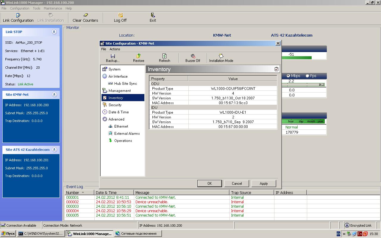

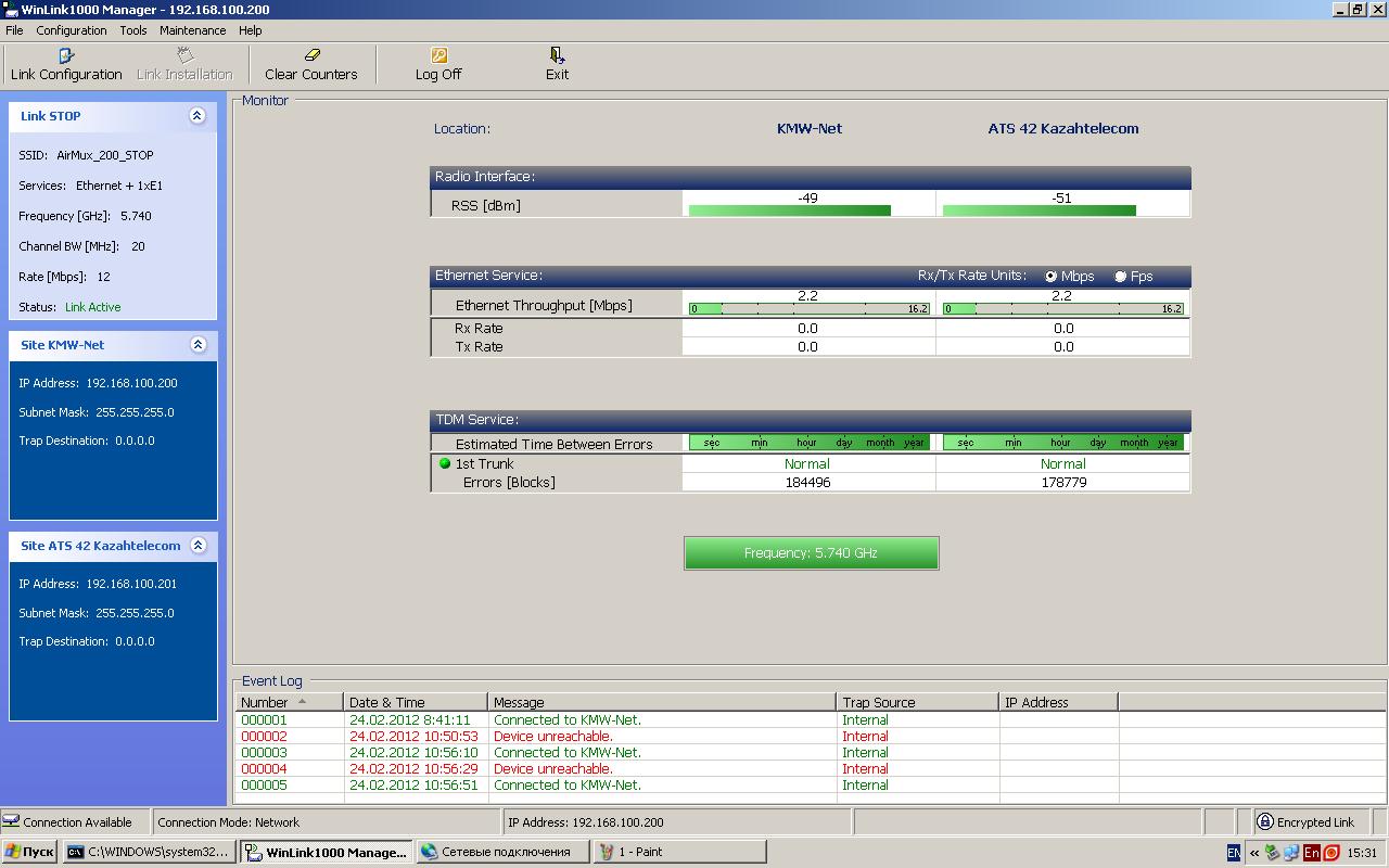

mgordeev Posted February 24, 2012 Posted February 24, 2012 Добрый день, всем. Ест проблема С беспроводными точками RadWin ( описание точек в прилепленных файлах). По точкам идет поток E1 и всё. 3 года без проблем, а тут пропадает поток и я так думаю что из за точек так как пускаю пинг, в тот момент когда пропадает поток обрывается пинг на один-два пакета...!!!! Подскажите как это можно исправить, советом или делом, благодарность будет безграничной но в разумных пределах))))) чем быстрее тем лучше... Вставить ник Quote

mgordeev Posted February 24, 2012 Author Posted February 24, 2012 А там может быть всего 3 проблемы: 1.Проблема в LAN. Окислились контакты в разъемах, или оборудование повредилось от статики - такое бывает даже зимой просто во время снегопада с сильным ветром. Может помочь принудительное переведение сетевого порта в 10мбит. 2.Проблема в WLAN. Окислились контакты в разъемах, попала вода, окислились внутренности антенн, сбилась юстировка антенн. 3.Помеха в радиоэфире. Кто-то поставил свое оборудование на ваших или близких к вам частотам. Например установка оборудования UBNT с мощностью 27дбм может создать помехи вашим устройствам, даже если они имеют отличные уровни сигналов. Я проводил тестирование совместной работы Radwin и Mikrotik, но на последнем была установлена не высокая мощность, поэтому особого влияния на пропускную способность канала через Radwin не наблюдалось. В этом случае может помочь установка низкой модуляции, на которой получается пропускная способность чуть выше той, которая идет через канал, например 12М. Или изменение рабочих частот. благодарю за ответ 1) что касается Lan порта у меня используется лановский порт на IDU только для управления, поток идет по порту TRunk его проверили вроде бы в порядке... внешне.., 2) Wan порт тоже проверили..визуально в порядке.., пинг на свою (ближнюю антенну не пропадает).. 3) что касается последнее как проверить? писать в определенные органы? Вставить ник Quote
shpas Posted February 24, 2012 Posted February 24, 2012 Совсем недавно точно такая же бодяга у меня была. Подвинули частоту, всё заработало. Причина была, видимо, во многолучевом приёме. Winlink-1000 по сути, тот же Wi-Fi, с многолучевым приёмом справляется плохо. А интерференционная картина может меняться даже от погоды. Вставить ник Quote
shpas Posted February 24, 2012 Posted February 24, 2012 По высоким уровням и малой скорости ethernet видно, что линк проблемный. Или построен криво (много отражёнки), или помеха на этой частоте. Вставить ник Quote
