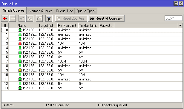

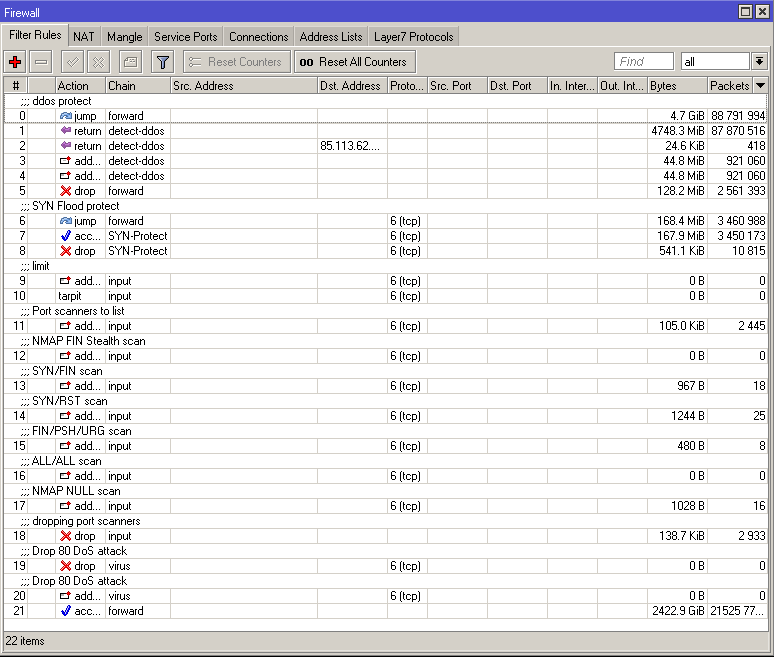

DobroFenix Posted February 21, 2012 Posted February 21, 2012 Есть сеть с серверами 80% трафика udp мелкими пакетами(игровые сервера) Текущая конфигурация бордера: firewall(30 правил), NAT(100 правил port forwarding), mangle(20 правил - назначение локальным ip внешние ip адреса), queues(20 правил для шейпинга каждого ip) 2000 активных соединений 50000 pps при 50 мегабитах, идущих в локальный интерфейс. Железо: IBM IntelliStation Z Pro (Type 6221) 2 процессора http://www.chicagocomputersupply.com/ibminzpropro.html HT включен Интегрированная сетевушка Broadcom NetXtreme смотрит в локальную сеть Сессии от провайдера получаются через PPPoE сессии, которые приходят на D-Link DFE-520TX 40% загрузки = ~90% реально(HT делит нагрузку пополам) Без HT нагрузка 100% так что HT пока что спасает. Живу далеко от Москвы, по этому на тест взять RB1100AHx2 негде, а покупать, не знаю, как поведёт он себя с моей конфигурацией сети, страшно, так как, судя по тестам, он должен выдать аналогичный результат, либо на десяток мегабит лучше. Стоит игра свеч или какой вариант лучше? Вставить ник Quote
