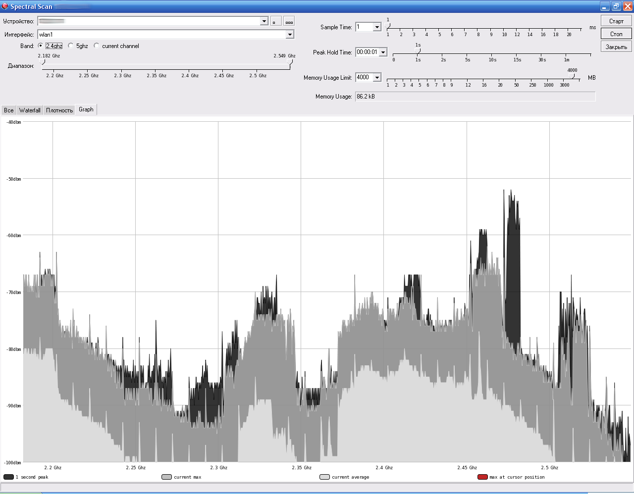

Saab95 Posted February 17, 2012 Posted February 17, 2012 Ну да таким только и смотреть=) Микротиковский более информативен. По нему видно что и 2300-2400 и 2400-2500 хорошо забиты. Вставить ник Quote

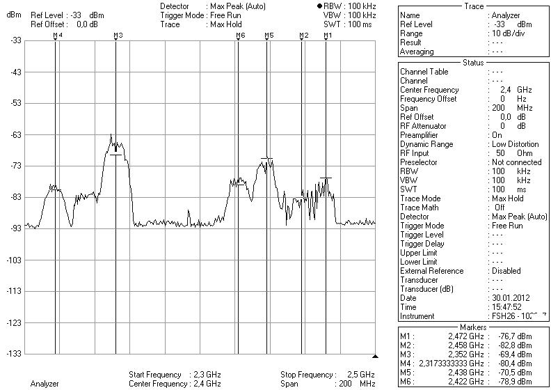

cyberRAT Posted February 17, 2012 Posted February 17, 2012 Ну вот например из недавнего... Вставить ник Quote

Pritorius Posted February 19, 2012 Posted February 19, 2012 Ну да таким только и смотреть=) Микротиковский более информативен. По нему видно что и 2300-2400 и 2400-2500 хорошо забиты. У вас уже шиза по моему на теме Микротика, ну правда тошнит уже. Я прям представляю вас лысым, толстым, небритым грязным мужланом который сидит в своей однакомнатной квартире, сбодранными обоями и увешанной постерами с внутренностями Микротика и расколоченным UBNT у вглу. Ваша паранойя достигла такого апогея что вы даже не видите что человек выложил скрин сканера в 5 Гигагец, а в этом диапазоне, в любом городе до 100 тыс. на любом анализаторе будет именно такая девственно чистая картина! P.S. Лечитесь! Вставить ник Quote
SSD Posted February 20, 2012 Posted February 20, 2012 Ну да таким только и смотреть=) Микротиковский более информативен. По нему видно что и 2300-2400 и 2400-2500 хорошо забиты. У вас уже шиза по моему на теме Микротика, ну правда тошнит уже. Я прям представляю вас лысым, толстым, небритым грязным мужланом который сидит в своей однакомнатной квартире, сбодранными обоями и увешанной постерами с внутренностями Микротика и расколоченным UBNT у вглу. Ваша паранойя достигла такого апогея что вы даже не видите что человек выложил скрин сканера в 5 Гигагец, а в этом диапазоне, в любом городе до 100 тыс. на любом анализаторе будет именно такая девственно чистая картина! P.S. Лечитесь! Это пять! :) Вставить ник Quote
Saab95 Posted February 20, 2012 Posted February 20, 2012 У вас уже шиза по моему на теме Микротика, ну правда тошнит уже. Я прям представляю вас лысым, толстым, небритым грязным мужланом который сидит в своей однакомнатной квартире, сбодранными обоями и увешанной постерами с внутренностями Микротика и расколоченным UBNT у вглу. Ваша паранойя достигла такого апогея что вы даже не видите что человек выложил скрин сканера в 5 Гигагец, а в этом диапазоне, в любом городе до 100 тыс. на любом анализаторе будет именно такая девственно чистая картина! P.S. Лечитесь! В названии темы четко указано про какие частоты идет речь и для какой цели, поэтому UBNT (на нем легальную сеть нельзя построить) и скан из 5ггц тут совсем не уместно. Вставить ник Quote
