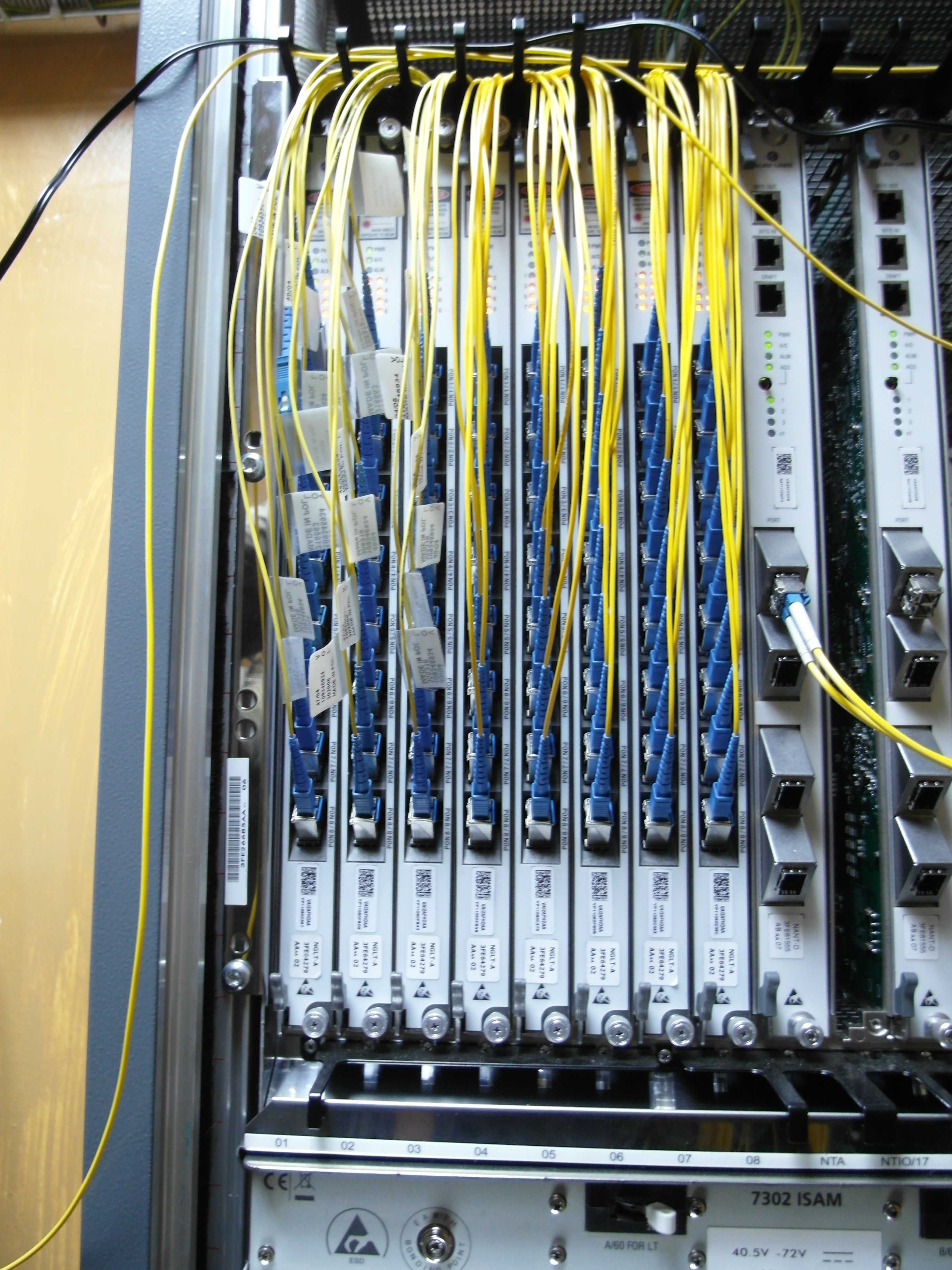

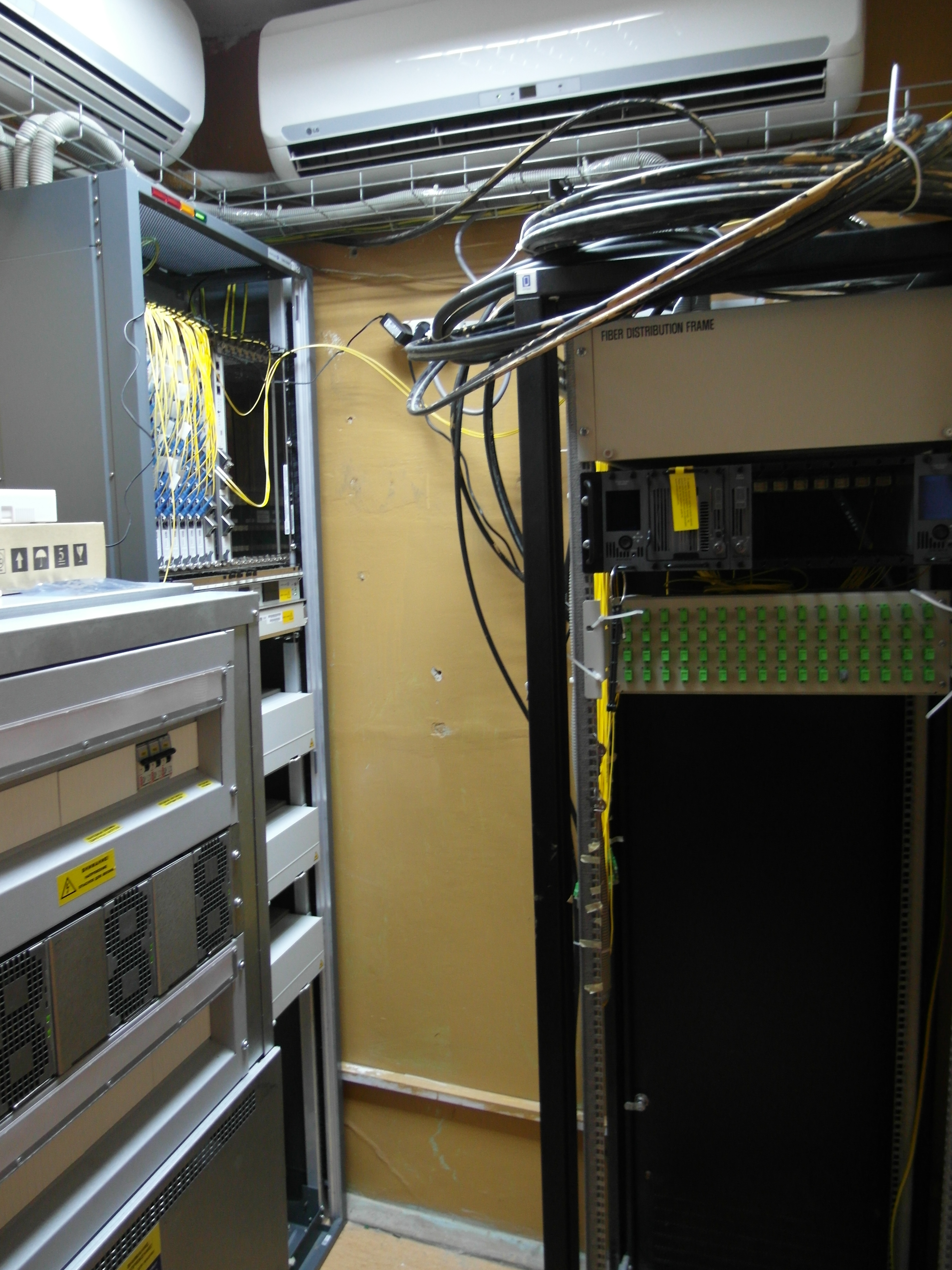

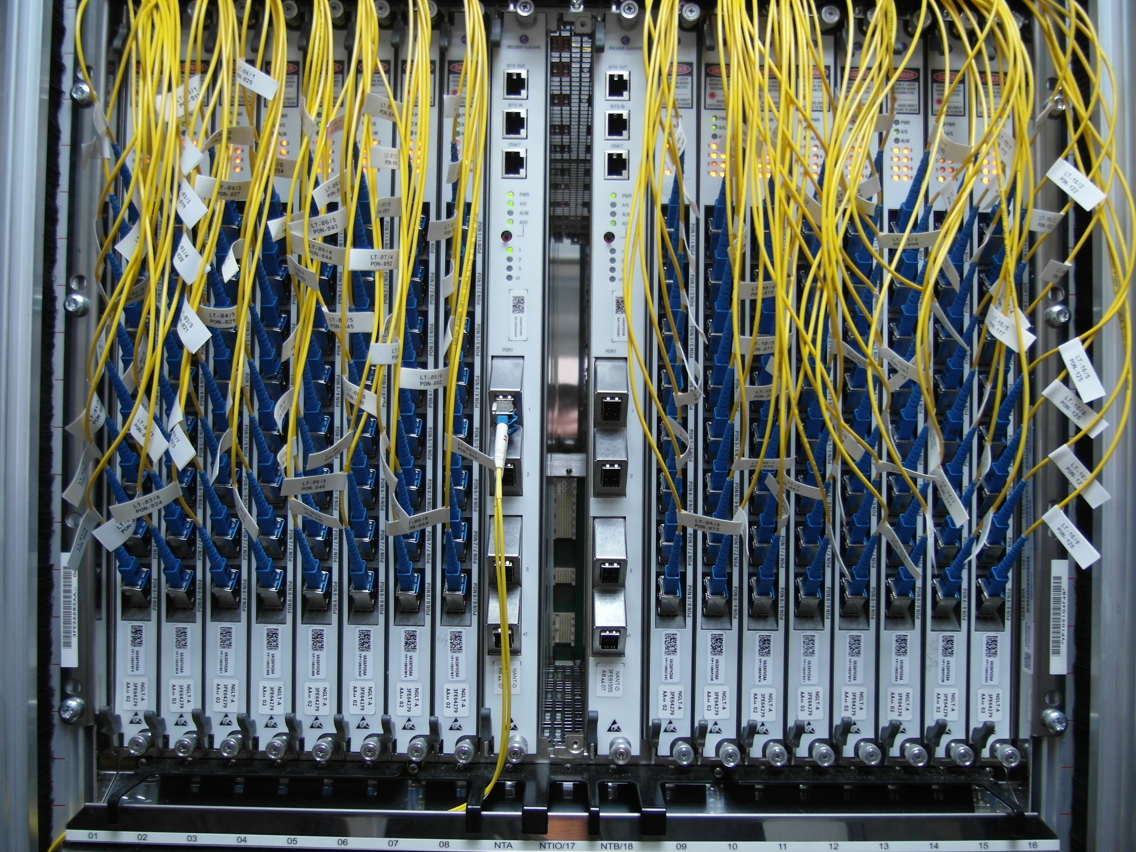

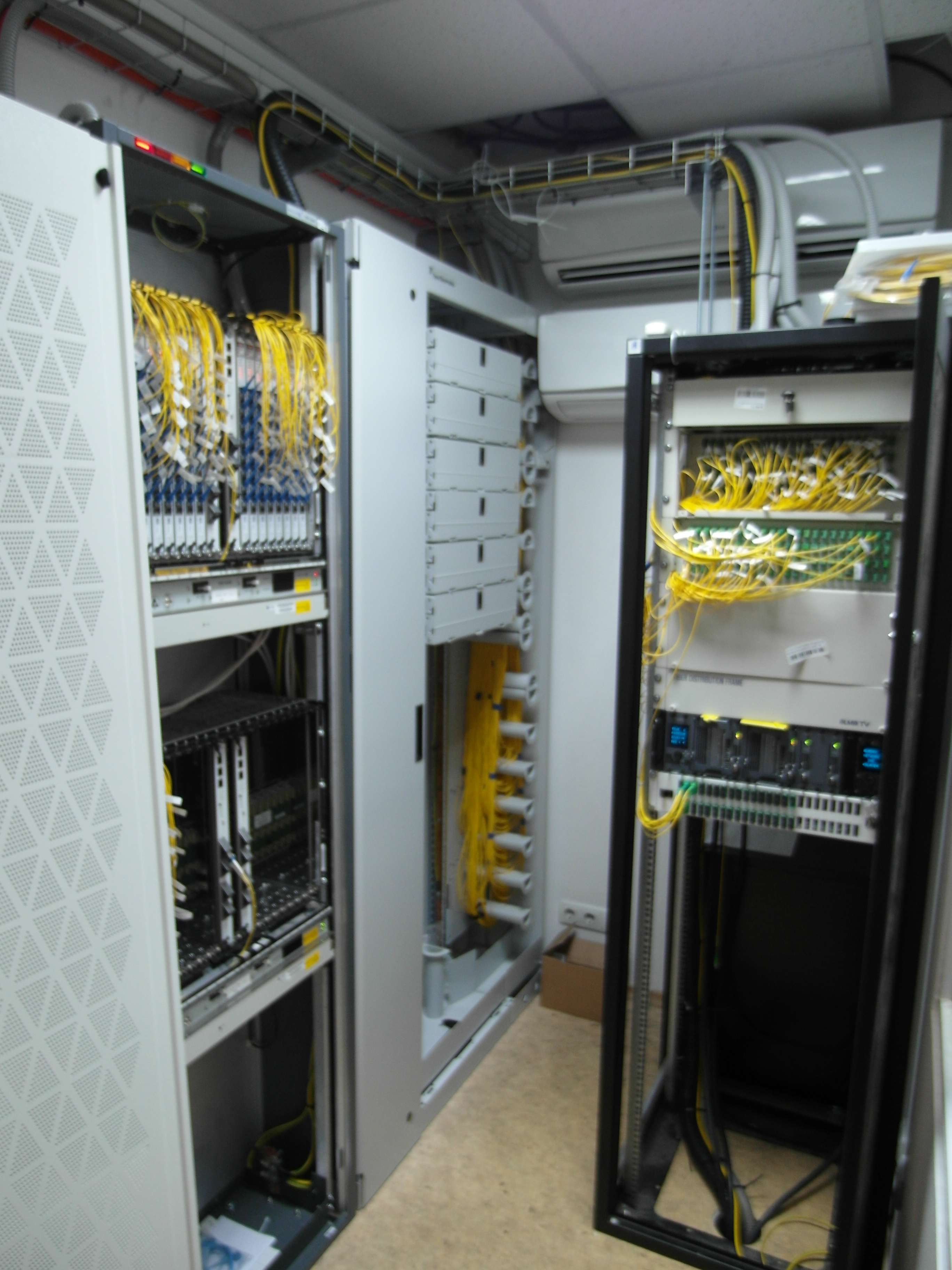

AlekseyALMA Posted February 20, 2012 Author Posted February 20, 2012 (edited) ценник у элекса высокий мы готовимся к запуску на такихжелезках в работе стоят уже в нескольких сетях Спасибо большое за ответ , по GPONу я все ветки форума регулярно просматриваю , покатаетесь , оставьте мнение пожалуйста , у нас вот такое железо Alcatel-Lucent(фото) , а Huaweiевской картинки нет (в другом городе стоит , как поеду сфотаю , если интересно - выложу) Edited February 20, 2012 by AlekseyALMA Вставить ник Quote
