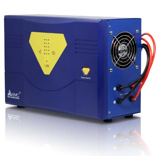

RG-45 Posted February 15, 2012 Posted February 15, 2012 нужен совет компетентных специалистов по ИБП. Есть промежуточная точка на одном доме, где на чердаке стоит ящик с 2-я свитчами.В ящик заходит 220В от абонента. На этот дом приходит линк через NanobridgeM2. C этого дома идёт раздача через NS M2, и с этого дома идут ещё 2 линка в разные стороны через NS Loco M2. Поскольку это узловая точка, и от её работоспособности зависят другие 2 сегмента. Какой ИБП можно туда поставить, чтобы опеспечить непрерывной работой оборудование, скажем, счаса на 4 на 12В Получается на чердаке присутствует Свитч 8-12В - 2 шт. Nanobridge M2 (нормально работает от 12В-проверено) - 1шт. Nanostation M2 12В - 1 шт. Nanostation Loco M2 12B - 2шт. Используем инверторы SVC 600w + автомобильная батарея 55Ah. 2 года полет нормальный . Вставить ник Quote

mefer Posted February 16, 2012 Posted February 16, 2012 Я думаю имелось в виду вот это - http://bas.com.kz/web/index.php?page=details∏=2827&cat=2158&group=83 для того что бы искать проще было. Вставить ник Quote
boris_sv Posted February 16, 2012 Author Posted February 16, 2012 Да я понял о каком оборудовании идёт речь - да вот только по украине никак найти не могу. Инвертор SVC DI-612L 1000VA/600W вход 12V/220V выход 220V Вставить ник Quote
