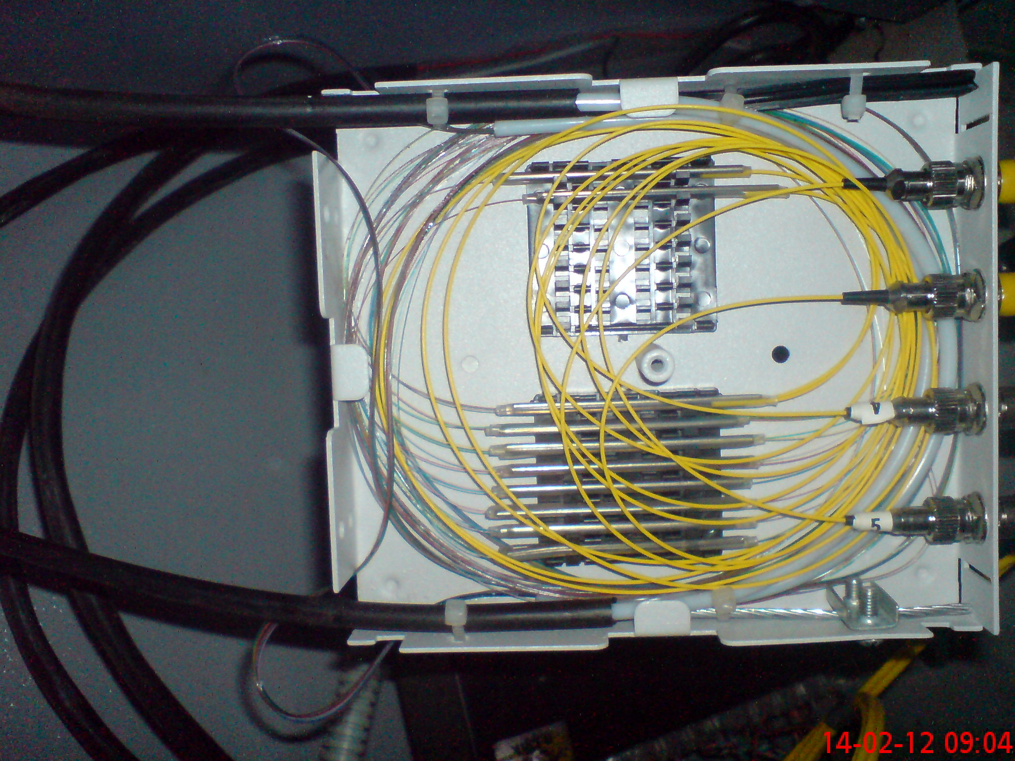

DIS Posted February 17, 2012 Author Posted February 17, 2012 Фото кросса. Запас кабеля нормальный 20-30м. Жилы выпирают приблизительно на 3-4см. Вставить ник Quote
Ra1d3r Posted February 21, 2012 Posted February 21, 2012 Жестоко кабель разделали. По-моему большой "запас" в самом кроссе, не проще переварить? Вставить ник Quote
sdy_moscow Posted February 21, 2012 Posted February 21, 2012 Сплайс коробка г..но. Отсюда и проблемы. В нормальном сплайсе если-бы посвободней уложили разложилось бы. Еще не понял зачем модуль по кругу завернули? Вставить ник Quote
Gromozeka Posted February 21, 2012 Posted February 21, 2012 Фото кросса. Запас кабеля нормальный 20-30м. Жилы выпирают приблизительно на 3-4см. А если не секрет, то чей кабель будет. И еще, не получилось ли так, что перед муфтой есть спуск кабеля например, с 9 этажа в подвал. Вставить ник Quote
