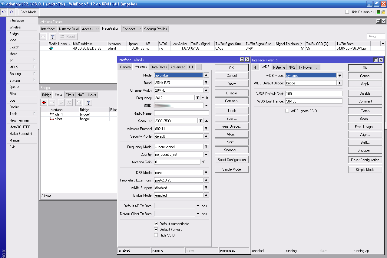

Saab95 Posted February 11, 2012 Posted February 11, 2012 Вот нафотошопил немного, но суть это не меняет: На вкладке WDS указан бридж, в бридж добавлен порт Wlan, режим Bridge Mode включен у беспроводной карты. Однако видно что ноутбук подключен без WDS что и подтверждает соответствующий столбик в окне регистраций. Вставить ник Quote
